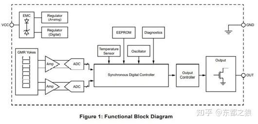

ATS16951包括目标特征中心或边缘之间的可编程脉冲位置,以及EEPROM可编程性能优化和生产可追溯性。Target Profile Diagnostics 功能在最终车辆组装之前能够确保目标完整性。
图1: ATS16951功能框图
具有下列关键特性
● 采用具有集成式诊断功能的 ASIL B 安全设计流程
● 集成式背磁磁路
● 数字式速度和方向输出可提供铁磁目标位置信息
● 增强型算法降低抖动,提高输出精度和抗振性
● 目标特征中心或边缘之间的可编程脉冲定位
● EEPROM 可编程性能优化和生产可追溯性
● Target Profile Diagnostics 功能

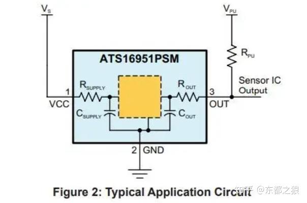

ATS16951 曲轴速度和方向传感器 IC 具有行业领先的 3 毫米气隙,比同类解决方案大 20%,能够提供一种非常适合混合动力汽车发动机的解决方案。
ATS16951 提高了设计灵活性,扩大了设计裕度和容差能力,并能够容许更广泛灵活的传感器安装位置。
图2: ATS16951典型应用电路
