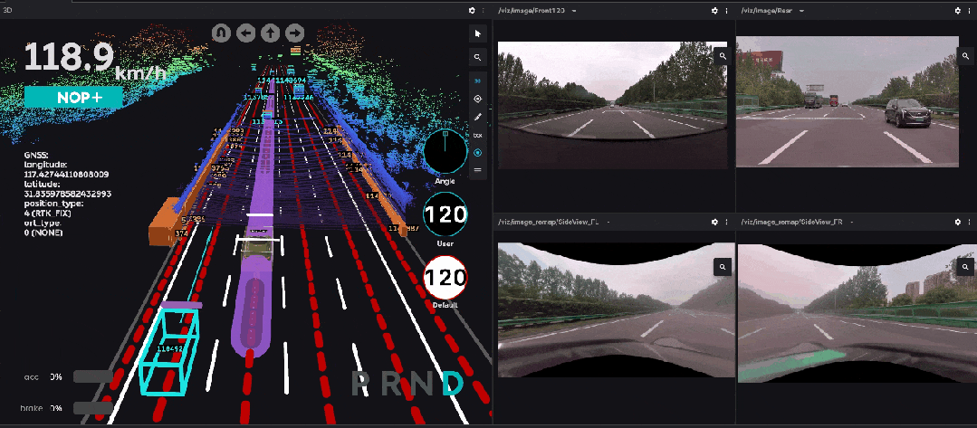

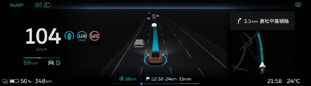

NOP+增强领航辅助功能开启状态

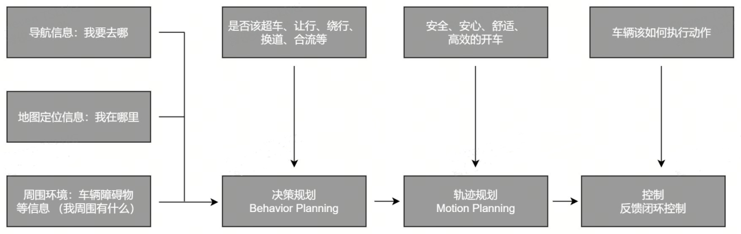

这一点尤为重要。智能驾驶系统需要模仿人类驾驶员的思维方式,比如在获知驾驶目的地信息(导航),当前所处位置(定位),和周围环境信息(地图,感知)后,要进行分层级思考。
这个思考的过程可以分为三个阶段,比如思考是否该进行超车、让行、换道的决策规划阶段;思考安全、舒适、高效的运行轨迹规划阶段;以及车辆如何执行指令的控制阶段。
58ccaaf2-44d6-11ee-a2ef-92fbcf53809c.png?imageView2/2/w/1000
智能驾驶系统规控工作流
