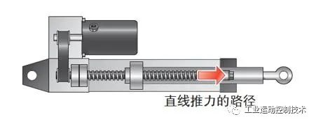

电动缸工作原理
在实际应用中,电动缸内部的丝杠会随电机一起原地旋转,丝杠上的螺母则沿着丝杠前后运动,从而推动和螺母固定在一起的推杆做直线(伸缩)运动。从而将电机的旋转运动转换成直线运动。

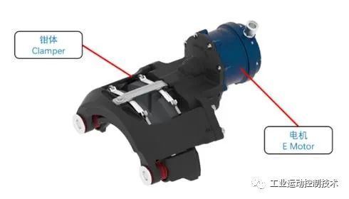

也可以理解为把标准的伺服电机输出轴改成丝杠。在一些机械尺寸要求严格的应用上,这种无框电机于丝杠结合的方式是理想的解决方案,例如在汽车行业中,使用电控电机驱动制动方式来代替传统气压制动系统。

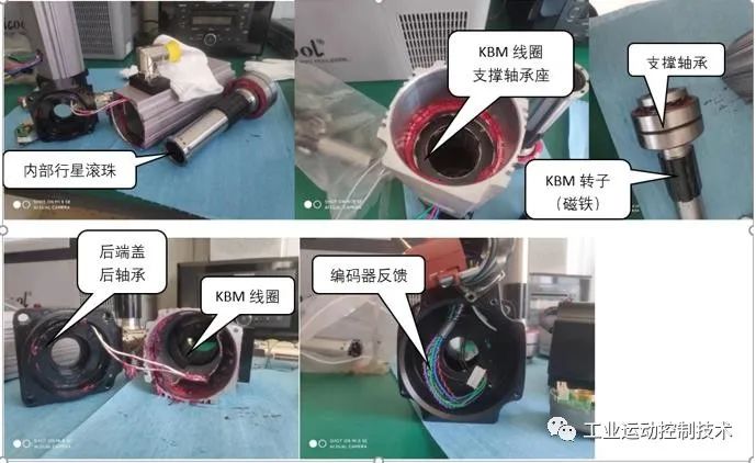

方式二:直接连接--转子连接螺母
直接连接,指的是将电机转子和螺母结合。在采用行星滚珠丝杠代替普通滚珠丝杠的应用中,电机一般安装在缸体的中部或前部,转子和螺母连接,转子靠近前侧主支撑轴承,远端(末端)配置一个小轴承避免远端轴跳,连接编码器反馈。
860b5ce6-4c49-11ee-a20b-92fbcf53809c.jpg?imageView2/2/w/1000
两种方式通过区分电机定子和电动缸不同部件的连接,实现不同的运动控制性能,分别适用于不同的应用需求。同时,运动控制系统的最终性能除了受组件方式的影响,与电机本身的性能同样息息相关。
