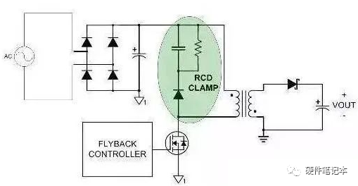

通常为了抑制电磁干扰和减小器件电压应力,开关电源一般采用RC、RCD等吸收电路,吸收电容常常选用高压陶瓷电容,而高压陶瓷电容是由非线性电介质钛酸钡等材料制成,电致伸缩效应比较明显,在周期性尖峰电压的作用下,电介质不断发生形变从而产生音频噪声。
wKgZomS_JOyAQIJTAAE_A2cz4uk240.png?imageView2/2/w/1000
电容噪声的一般解决方法
解决的方法是把吸收回路用的高压陶瓷电容换成电致伸缩效应很小的聚脂薄膜电容,这样可以基本消除电容产生的噪声。
要确定陶瓷电容是否主要噪声源,可以用不同绝缘体的电容来替换.薄膜电容是性价比不错的替代品.但应注意替换品是否能经受得住反复的尖峰电流和电压应力。
另一种具有价格竞争力的选择是用齐纳箝位电路来替代RCD箝位电路。齐纳箝位的价格已与RCD箝位的相当,但占用的空间小得多而效率更高。

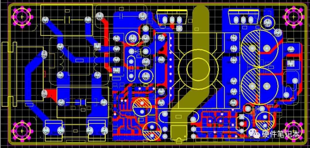

1:PCB设计不当
A)功率大电流地线与控制回路地线共用同一走线,由于PCB覆铜线并非理想导体,它总是可以等效成电感或电阻,当功率电流流过了和信号控制回路共用的PCB线,在PCB上产生电压降落,特别是采用多点接地时,由于控制电路各节点分散在不同位置,功率电流引起的电压降对控制电路叠加了扰动,使电路发出噪音,这问题通常采用单点接地可以得到改善。
B)芯片VCC电源走线过长、或离高dt/di大电流走线过近而受到干扰,这问题一般可通过在靠近芯片VCC引脚加个104瓷片去耦电容器得到改善。
C)基准稳压ICTL431的接地线失误、同样的次级的基准稳压IC的接地和初级IC的接地一样有着类似的要求,那就是都不能直接和变压器的冷地热地相连接。如果连在一起的后果就是带载能力下降并且啸叫声和输出功率的大小呈正比。当输出负载较大,接近电源功率极限时,开关变压器可能会进入一种不稳定状态:前一周期开关管占空比过大,导通时间过长,通过高频变压器传输了过多的能量;直流整流的储能电感本周期内能量未充分释放,经PWM判断在下一个周期内没有产生令开关管导通的驱动信号或占空比过小;开关管在之后的整个周期内为截止状态,或者导通时间过短;储能电感经过多于一整个周期的能量释放,输出电压下降,开关管下一个周期内的占空比又会大……如此周而复始,使变压器发生较低频率(有规律的间歇性全截止周期或占空比剧烈变化的频率)的振动,发出人耳可以听到的较低频率的声音。
同时,输出电压波动也会较正常工作增大。当单位时间内间歇性全截止周期数量达到总周期数的一个可观比例时,甚至会令原本工作在超声频段的变压器振动频率降低,进入人耳可闻的频率范围,发出尖锐的高频“哨叫”。此时的开关变压器工作在严重的超载状态,时刻都有烧毁的可能——这就是许多电源烧毁前“惨叫”的由来,相信有些用户曾经有过类似的经历。
空载,或者负载很轻时开关管也有可能出现间歇性的全截止周期,开关变压器同样工作在超载状态,同样非常危险。针对此问题,可通过在输出端预置假负载的方法解决,但在一些“节省”的或大功率电源中仍偶有发生。当不带载或者负载太轻时,变压器在工作时所产生的反电势不能很好的被吸收。这样变压器就会耦合很多杂波信号到你的1.2绕组。这个杂波信号包括了许多不同频谱的交流分量。其中也有许多低频波,当低频波与你变压器的固有振荡频率一致时,那么电路就会形成低频自激。变压器的磁芯不会发出声音。我们知道,人的听觉范围是20--20KHZ。所以我们在设计电路时,一般都加上选频回路。以滤除低频成份。从你的原理图来看,你最好是在反馈回路上加一个带通电路,以防止低频自激.或者是将你的开关电源做成固定频率的即可。
wKgaomS_JO2AIsOpAA1GuKNR6cY083.png?imageView2/2/w/1000
关于PCB走线的另外一些需要注意的地方总结:
走线必须尽可能地短,并且远离MOS管漏极走线以防止噪声耦合,信号地独立布线,尽可能与功率地分离.光耦地,Vcc地,Y电容地分开,反馈脚电容尽可能靠近IC。
将电源和地平行布置。将敏感及高频的走线尽量远离高扰的电源走线。
加宽电源和地的走线来减小电源线和地线之间的阻抗。
最小化由漏极、箝位和变压器构成的环路区域
最小化由次级绕组、输出二极管和输出滤波电容构成的环路区域
增加走线之间的距离来减小电容耦合的串扰。

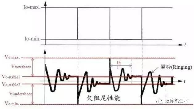

阶跃负载产生的音频噪声
wKgaomS_JO2AcyVDAAJBtPw_TQI640.png?imageView2/2/w/1000
有些开关电源在全程变换负载测试时会产生音频噪声。
例如通信行业在开关电源的测试标准中,动态负载被定义为周期1ms、斜率0.1A/s,按照25%-50%—_25%和75%—_50%一75%两种变化规律的阶跃负载,以正激变换器为例,输出电感的电流由输出脉动电流和阶跃电流两部分组成,脉动电流的频率和开天电源的工作频率相同,一般不会产生音频噪声,而阶跃电流的周期和给定阶跃负载的周期一致,当输出电容比较小,阶跃电流dt/di变化率过高,这时也会产生音频噪声解决的方法是增加输出电容,由于电源内部体积的限制,输出电容一般也不可能很大,这时也可以试着延缓环路的反应时间,相应也就减小了电流变化率,从而起到一定的抑制的作用。
但需要注意的是,延缓环路的反应时间会使输出电压的过冲或跌落会大很多,这也是一个需要折中考虑的问题。
