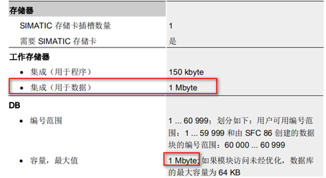

S7-1500数据块DB的容量是变化的。我们看一下CPU1511数据块DB的最大容量,参考图1。
6932d1ba-4e0d-11ee-a25d-92fbcf53809c.png?imageView2/2/w/1000
图1

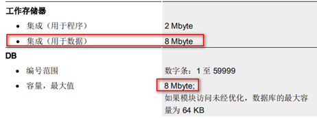

CPU1511的数据存储区最大是1M 字节,一个数据块最大也是1M 字节。我们再参考一下CPU1517的技术数据,参考图2。
694adc4c-4e0d-11ee-a25d-92fbcf53809c.png?imageView2/2/w/1000
图2
CPU1517的数据存储区最大是8M 字节,一个数据块最大也是8M 字节。可以说一个数据块DB的容量就是CPU的整个数据存储区。

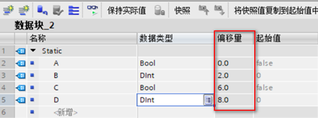

非优化DB是绝地地址的访问方式,例如寻址DB1中的一个INT变量(偏移地址为2)为DB1.DBW2。一个DB块中的变量间带有偏移地址,参考图2。
优化DB是符号地址的访问方式,例如寻址DB1(名称为A)中的一个INT变量(名称为B)为A.B,不能使用DB1.B访问,而在S7-300/400 DB块寻址时是合法的(符号名方式访问)。
69673f36-4e0d-11ee-a25d-92fbcf53809c.png?imageView2/2/w/1000
图2

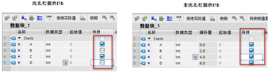

1.3保持特性
非优化DB只能整体选择保持或者非保持性。
优化DB可以对其中的任何变量选择保持或者非保持性,参考图3。
69802244-4e0d-11ee-a25d-92fbcf53809c.png?imageView2/2/w/1000
图3

非优化DB按照变量创建次序进行排列,这样变量间会存在间隔,降低存储效率,如图4所示。所以在S7-300/400编程时强调寻址DB中一个2个字节(例如WORD、int)或者4个字节(例如DWORD、Dint)变量,地址都是偶数,如果在程序中寻址DB1.DBD3就有问题了。
699d5c7e-4e0d-11ee-a25d-92fbcf53809c.png?imageView2/2/w/1000
图4

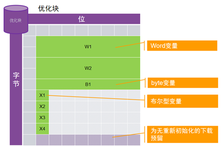

优化DB中大数据类型位于块的开始处,实现数据结构合理优化,布尔型变量以宽字节形式存储,显著提高访问速度,如图5所示。
69b7d806-4e0d-11ee-a25d-92fbcf53809c.png?imageView2/2/w/1000
图5

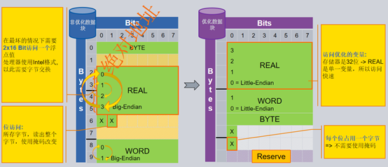

非优化DB字节采样大端编码(低位数据存放在高位地址)方式,优化DB字节采样小端编码方式(低位数据存放在低位地址),如图6所示。S7-1500系统按照小端编码方式处理变量,如果是大端编码的变量,需要先进行字节的调换,然后再计算,如果是一个4个字节的变量,需要调换两次。这也是在S7-1500中建议使用优化DB的原因。
69dd089c-4e0d-11ee-a25d-92fbcf53809c.png?imageView2/2/w/1000
图6
