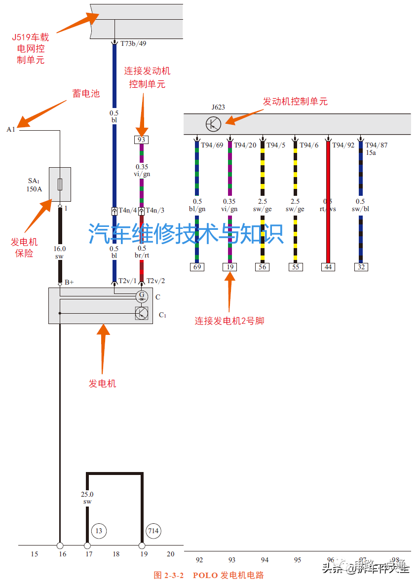

2.POLO 充电电路详解
发电机1 号端子与车身电脑J519 的49 号端子连接。J519 检测此信号再通过CAN 总线送给仪表电脑,从而控制充电指示灯。
发电机2 号端子与发动机控制单元J623 的20 号端子连接,发电机负荷信号可作为负荷管理的一个重要信号。
发电机通过B+ 端子给蓄电池充电。
