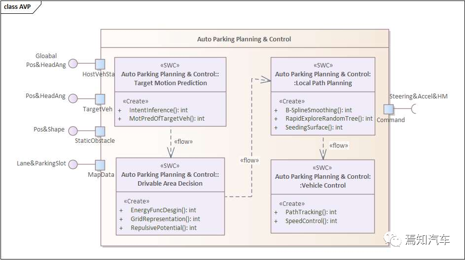

智驾车辆的自动泊车运动规划是自动泊车场景中的一个主要挑战。一般运动规划算法 无法直接适用于存在障碍物的地方泊车,因为这需要对复杂的驾驶操作进行快速重新规划。另一方面,专门从事自动泊车的运动规划要么未能将短期规划与长期规划相结合,要么无法 将在线路径修复纳入动态环境中的新障碍。实施多种策略的场景感知规划器在计算时间方面 可能是有效的,从而导致重新规划率较高,才可能保证安全。总体来讲,自动泊车的规控模块主要包含 4 个部分:障碍物车辆轨迹预测,可行驶区域 选择,局部轨迹规划,车辆控制。
e4c8ec6e-4deb-11ee-a25d-92fbcf53809c.png?imageView2/2/w/1000
如上图所示为一种典型的泊车路径规划的软件分布模式图。其中,预测可以使用交互多模型滤波器 Interacting multiple model (IMM) filter,输入自车位置、障碍物车的 heading angle, velocity, acceleration, yaw-rate,输出的 intention 分 2 种:直行,规避对向来车。“可行驶区域”选择采用势场法,障碍物预测轨迹、道路边沿、静态障碍物的位姿都可 以作为可行驶边界的输入,由此来构造势能函数,以评估危险性以及是否可行驶。“局部路径规划”则可以采用 RRT 算法,采用了 2 个小技巧来提升速度:将可行驶区 域划分为 seeding surfaces,在这些 surfaces 上随机采样;使用前述的势能函数的倒数作为采 样的概率密度函数,以减少采样点数。在采样点中寻找代价最小路径作为动态规划(DP) 方法。输出的轨迹可以用 B-spline(piecewise polynomial)进行平滑。

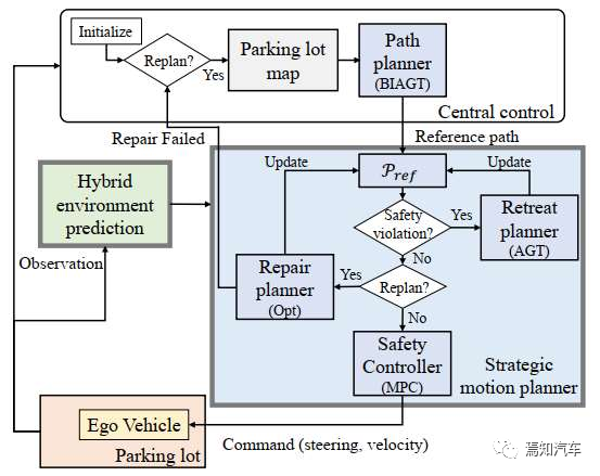

下图显示了所提出自动泊车系统架构。混合环境预测器和战略运动规划器是两个主要组 成部分。在运行时,中央控制首先处理停车场地图 Mmap 并生成初始长期轨迹 Pref。这里使用 搜索引导树 BIAGT,规划生成一条轨迹,使本自动驾驶车辆准确地到达目标,这是在狭窄空 间停车的一个重要特征。
wKgaomT6jXKAFUSfAALO-ZsejK4734.png?imageView2/2/w/1000
混合环境预测器监视环境并预测障碍物的移动。根据预测,战略运动规划器检查自动驾 驶车辆是否违反了安全边际。如果不是,它会检查初始长期预测轨迹 Pref 是否由于障碍物 的运动需要被修复。如果发生任何这些情况,Pref 将被更新。最后,基于模型预测控制器 MPC 规划一个无碰撞运动,以跟踪动态环境中的最新的长期运动轨迹 Pref。如果修复规划器无法 成功优化可行驶的自车运动轨迹,则会请求中央域控更新地图并重新生成参考轨迹。

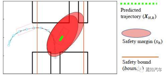

长期运动所关注的障碍物车辆 OV 在一段时间内的运动依赖于它的历史状态、动态模型 及其相对于环境的运动。其中前两个因素在某种程度上被短期运动预测捕获。为了利用相对 环境运动,可以引入成本图(如下图所示混合预测器预测短期 OV 轨迹(绿线)并将其与模 式预测结合使用以生成 h = 1 和 h = H 的安全裕度和安全边界。),以此来捕捉障碍物车 辆 OV 可能的长期运动。

其中 Xmk;i 是模式wKgZomT6jXKAdo6TAAASmDic5FY777.png?imageView2/2/w/1000中路线的第 i 个航路点;wKgZomT6jXKAGGs6AAANyFoh0FQ063.png?imageView2/2/w/1000 ,W1 和 W2 为权重矩阵。函数 f(mk ; Xcc;k ) 与 OV 转向角的大小以及 OV 航向角与路线最终航向角的 偏差成正比。最后,对wKgaomT6jXKAEBSsAAANIDnprgc445.png?imageView2/2/w/1000进行归一化,得到 b(mk ),取最大置信度的 mk的值为 m^k。此外,停车场中的车辆通常以两种模式运行,“手动模式”和“巡航模式”。处于手动 模式的车辆有可能会频繁改变转向并偏离成本图中的路线(上图中的黑色虚线)以停放或离 开狭窄的停车位。处于巡航模式的车辆具有较小或稳定的转向角,并且通常遵循其中一条路 线。车辆首次进入停车场并接近停车位时或车辆离开停车位并离开停车场时处于该模式。
4)安全裕度和安全界限:
由于障碍物车辆 OV 在机动模式下的运动很难预测,因此预测器需要生成一个自车运动 的安全边界(OV 历史姿态的凸形边界,上图中的橙色线)导致规划模型将更加保守,确保 使自车远离难以预测的障碍物车辆 OV。请注意,考虑到运动学模型和路线信息,安全裕度 和安全边界也可以应用于其他移动障碍物,例如行人或摩托车。

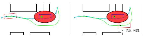

障碍物车辆 OV 的动作可能会使自车的参考轨迹无效。下图说明了这样一种情况,其中 由蓝色框表示的障碍物车辆 OV,停在自车的参考轨迹上,用浅蓝色线表示。
wKgZomT6jXKAWiK5AADTkNPXv_Q201.png?imageView2/2/w/1000
当前方区域不可行时,安全控制器将命令自车停在参考轨迹上。除非接收到新的参考轨 迹,否则安全控制器将控制自车停止运动并等待障碍物 OV 消失 - 如果 OV 长时间停止则认 为此次轨迹规划不合理或效率较低。此时应该更新参考轨迹 Pref,这样安全规划器就可以指 导自车绕过 OV 并合并回原来的路径。我们注意到修复后的轨迹通常与原始轨迹位于同一类 轨迹集合,这样可以直接通过基于优化当前轨迹来进行安全隐患修复生成可执行的轨迹。为 了快速获得修复路径,就需要在二维空间上进行轨迹规划的修复,即设置轨迹为 Xrepair = [x; y] T ,并相应地修改约束。由此产生的路径尽管没有碰撞,但不能确保循迹始终准确,从而可能引起自动驾驶汽车撞上障碍物。因此,只有当它通过运动学可行性检查时,才会被认可为 已验证的路径并接受为修复后的轨迹。如果修复失败,则通知中控接管修复任务。
