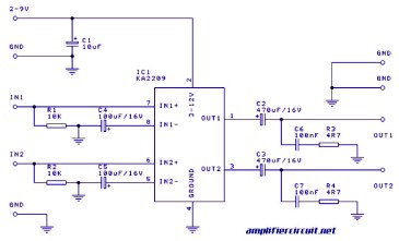

上图是基于 KA2209 的 1 瓦立体声音频放大器,可用于小型电子设备,如收音机、智能手机、平板电脑或其他需要很少声音放大的小工具
wKgZomTHbKKABGQyAAA7IA2rZZY661.jpg?imageView2/2/w/1000
这是该 IC 在立体声模式下的教科书电路。它非常适合电池供电操作。功率输出主要取决于扬声器电阻和电源电压。在 3V 电压下,4 欧姆扬声器的功率为 0.1W。在 6V 电压下,4 欧姆扬声器的功率为 0.65W。 9V 时超过 1W。
该立体声放大器模块采用三星KA2209 8针IC。该IC可用TDA2822替代。它专为便携式盒式播放器和收音机而设计。它具有 1.8V 至 9V 的宽工作电源电压,因此适合电池供电。
组件清单:
R3, R4 : 4R7 黄紫金
R1, R2 : 10K 棕黑橙
C1 : 10uF 迷你
C4, C5 : 100uF/25V 电解电容
C2, C3 : 470uF/16V 电解电容
C6, C7 : 100nF 盒式电容
IC KA2209
8 针 IC插座
