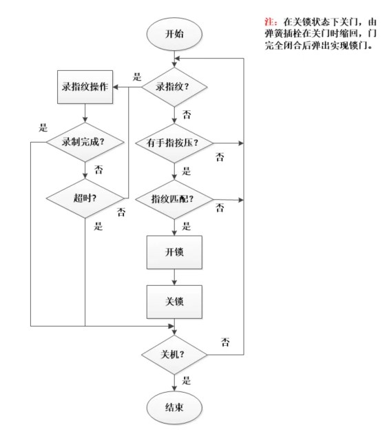

软件框架
如下图:
1.jpg?imageView2/2/w/550
