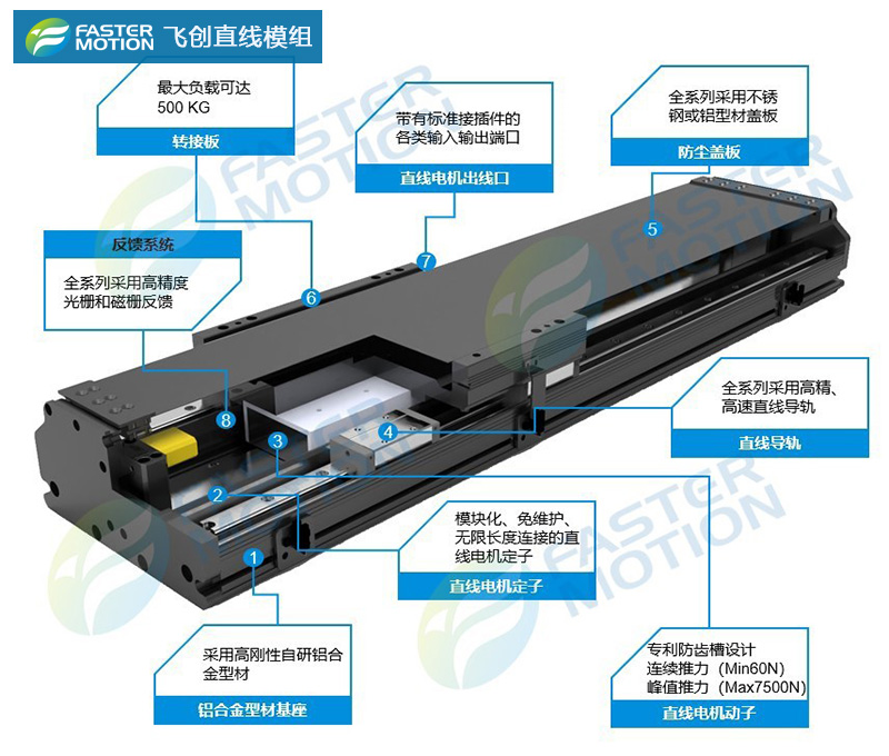

直线电机模组通常由直线电机、导轨、滑块、控制器等部分组成,其具体结构如下:
直线电机:直线电机是直线电机模组的核心部分,负责提供驱动力,通常采用铁芯直线电机、永磁直线电机等类型。直线电机的转换方式是将电能转换为机械能,产生直线运动。
导轨:导轨是直线电机模组中不可或缺的一部分。其主要作用是支撑和引导滑块的运动。通常采用的材料为铝合金,具有良好的刚性和耐磨性。导轨的质量和设计直接影响着直线电机的精度和寿命。
滑块:滑块是直线电机模组的运动部件,其主要作用是与导轨配合,实现直线运动。通常采用的材料为高强度合金钢,表面采用特殊的涂层或表面处理工艺,以增强其耐磨性和抗腐蚀性。
控制器:控制器是直线电机模组中的核心部分,其主要作用是控制直线电机的运动。通过控制器产生的电流和电压,可以控制直线电机的速度、力矩和位置。控制器的设计和优化是直线电机模组性能的关键。
传感器:传感器用于检测直线电机的位置、速度、加速度等参数,并将这些参数反馈给控制器进行控制。传感器通常采用编码器、霍尔传感器等类型。
