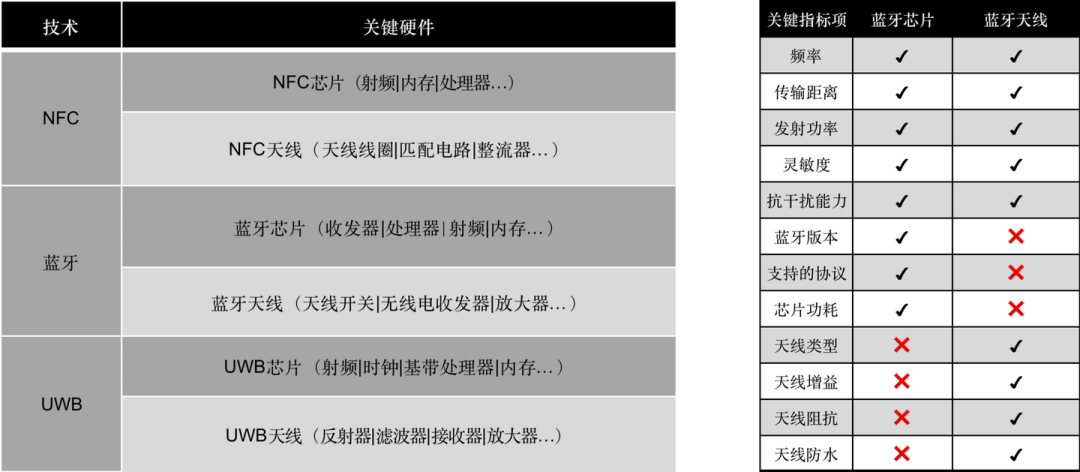

NFC、蓝牙UWB等通信技术是数字钥匙与汽车之间连接的关键技术,为了使用这些技术,相应的设备需要搭载对应的硬件设施。例如,要使用手机NFC数字钥匙,车辆和手机上都需要搭载NFC模块。上图所示内容为,三种通信技术的关键硬件组成部分。
智能座舱相关功能的实现需要依赖硬件的支持,有的甚至需要依赖第三方软件技术的支持,这些技术的性能、稳定性、算力、响应速度、功耗和兼容性等指标直接影响功能实现和用户体验。因此,智能座舱产品经理需要了解相关硬件和软件技术的原理和关键指标,以便在设计方案时更好地考虑技术限制和可行性。
以蓝牙芯片与蓝牙天线为例,在作硬件的选型时需要关注蓝牙协议、通讯能力、工作电压、功耗防水等关键指标。

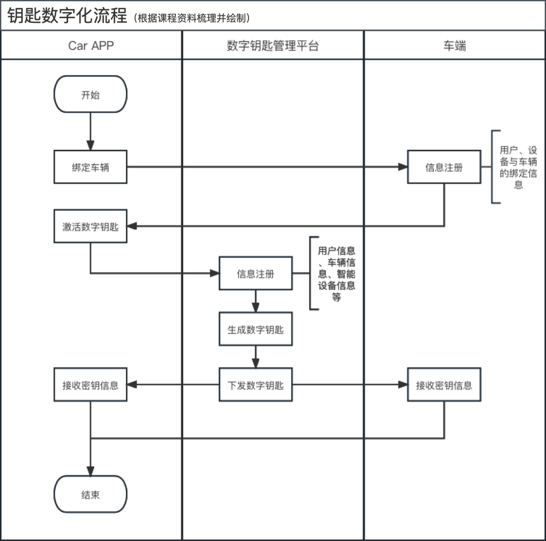

钥匙数字化流程
1.用户在Car APP中,根据操作引导先完成绑定车辆操作,完成后车端Tobx会根据绑定信息,主要包括:用户信息、用户设备信息、车辆信息等。此过程的意义在于建立用户与车辆之间的绑定关系。
2.用户在完成与车辆之间的绑定之后,用户在Car APP 中根据指引激活数字钥匙,数字钥匙管理平台在接收到用户的申请后,会根据用户的申请信息,先进行相应的信息注册(用户信息、用户设备信息、车辆信息等),然后按规则生成数字钥匙,并分别下发给Car APP和车端。
钥匙数字化(数字钥匙激活)流程涉及到Car APP、数字钥匙管理平台与车端之间的交互,经过上述流程,用户可以完成用户设备与车辆的之间的绑定,并生成数化钥匙。
