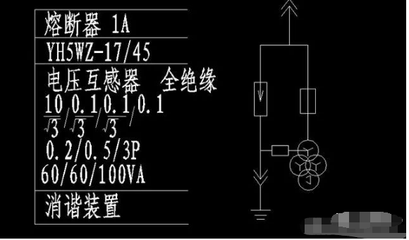

  我们首先了解PT断线是什么。PT是电压互感器的英文符号,电压互感器断线,在电力电气生产活动中是一种比较常见的故障。一旦PT断线失压,对保护、计量、测量等操作的准确性和可靠性,均会产生至关重要的影响。主要表现在以下几个方面:
  会影响计量装置计量数据的准确可靠,计量装置的电压量既是电度计量的一个基础电测参数,也为某些计量表计提供装置电源;
  会影响测量电压量的准确监测,使对电压量的运行监视失去可靠依据。
  判据二:三相电压的向量和大于18V,并且至少有一线电压的模值之差大于20V。
  三相电压的向量和大于一指定值(18V) ,是不对称断线的主要特征,“至少有一线电压的模值之差大于20V”,用来考虑在中性点不接地系统中,单相接地故障时,三相的线电压仍然是对称的,以此来区分单相接地故障和不对称断线。
  判据三:存在一线电压的模值之差大于18V。该判据同判据二一样,也是通过线电压的模值之差作为PT不对称断线的判据,并且是以此来区分单相接地故障和不对称断线的。
wKgaomUCtf-AfyY-AAEZxPfCtMc557.png?imageView2/2/w/1000
  对于电流互感器二次回路开路,应按照以下两个步骤处理:
  (1) 立即报告调度值班员,按继电保护和自动装置有关规定退出有关保护;
  (2) 查明故障点,在保证安全前提下,设法在开路处附近端子上将其断路,短路时不得使用熔丝。如不能消除开路,应考虑停电处理。
