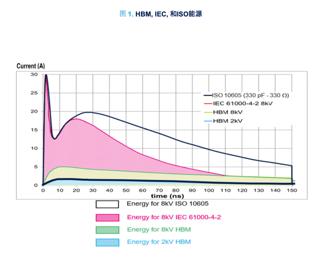

ESD保护对传输信号的影响和风险是什么? 如果没有正确采取保护措施会发生什么?
静电放电可能会损坏CAN协议芯片。大多数CAN收发器的ESD额定值(人体模型500 V或2 kV或8 kV, 但大多数汽车 制造商的要求比ISO 10605标准严格很多,即8 kV接触和15 kV空气放电。
如果没有正确采取ESD保护措施,CAN收发器可能会被损坏,同一CAN网络中的所有车辆功能可能会受到影响。

人体静电放电能产生多少伏的电压?
在ISO 10605标准中,人体ESD放电被认为是高达15 kV的直接接触放电。要考虑的RC网络是150 pF和330 Ω (模拟通过金属物体如工具、钥匙等的放电) 或2 kΩ (模拟通过皮肤的放电)。
