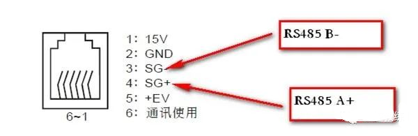

1、台达变频器的RS485通讯端口
9ab55530-56cf-11ee-939d-92fbcf53809c.png?imageView2/2/w/1000
2、威纶触摸屏的通讯端口
9ac241dc-56cf-11ee-939d-92fbcf53809c.png?imageView2/2/w/1000
3、这里我们要把触摸屏与变频器的RS485端子用线并起来。

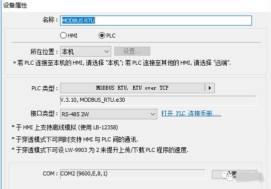

四、触摸屏和控制变频器的通讯设置
1、将变频器的运行指令和频率指令设定为采用MODBUS通信,在设置通信地址为1,通信波特率9600、数据校验设置(E、8、1)偶校验forRTU。 2、将触摸屏的通讯参数设置为:MODBUS RTU 格式、9600,E,8,1
