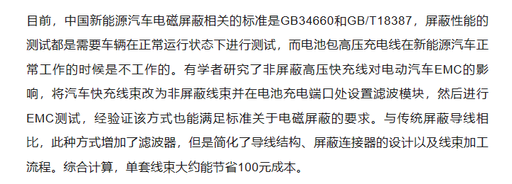

当前新能源汽车正朝着高电压大电流方向发展,有的高压系统承受的电压高达800V,电流高达660A,如此大的电流和电压会产生电磁辐射,电磁辐射会干扰其它电子元器件的正常运行,所以高压线束在设计时必须要考虑电磁干扰问题。高压线束常用的屏蔽电磁干扰方式有3种,分别是:①导线自带屏蔽层;②在导线外面增加屏蔽套管;③从源头上屏蔽,直接在高压设备上增加滤波器

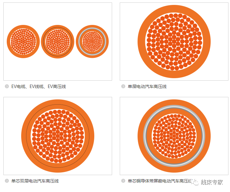

01导线自带屏蔽层
图1所示是自带屏蔽层的单芯高压导线结构示意图,这种导线通常由两层金属导电物质和两层绝缘物质组成,从内到外依次是线芯、绝缘层、屏蔽层、绝缘层。线芯一般采用铜或者铝材质,是电流的载体,当线芯有电流通过会产生电磁干扰,而屏蔽层的作用就是屏蔽电磁干扰,使得电磁干扰始于线芯,止于屏蔽层,不会发射出去干扰别的电子器件。
ccd994c8-56f6-11ee-939d-92fbcf53809c.png?imageView2/2/w/1000
目前常见屏蔽层结构,又可以分为3种情况,分别是:①编织屏蔽加金属箔;②单一编织屏蔽;③单一金属箔屏蔽。

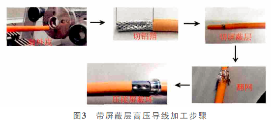

不带屏蔽层的导线在剥线时只需要剥掉绝缘层,然后进行端子压接即可,容易实现自动化生产。如图1所示,自带屏蔽层的导线一般采用同轴结构设计,如果想要在一台设备上实现对这两层绝缘层的剥皮处理就要求导线本身有非常理想的同轴度,但是这在导线实际生产过程中是很难实现的,所以在剥线时为了不损伤线芯,需要对两层绝缘层分开处理,此外屏蔽层也需要进行一些特殊处理。对于自带屏蔽层的导线,线束加工制造过程就多了剥外皮、切铝箔、切屏蔽网、翻网、屏蔽环压接等步骤,如图3所示,每一个步骤都需要增加设备及人工的投入。此外,如果处理屏蔽层的时候有疏漏,导致屏蔽层和线芯接触,会造成严重的品质问题。

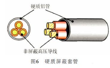

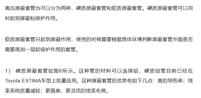

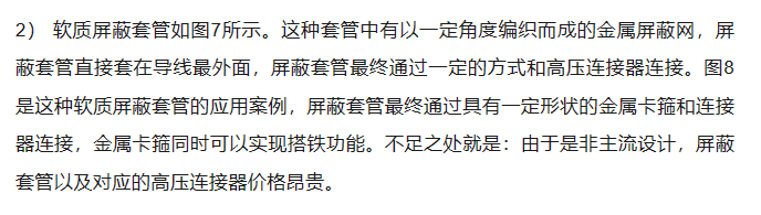

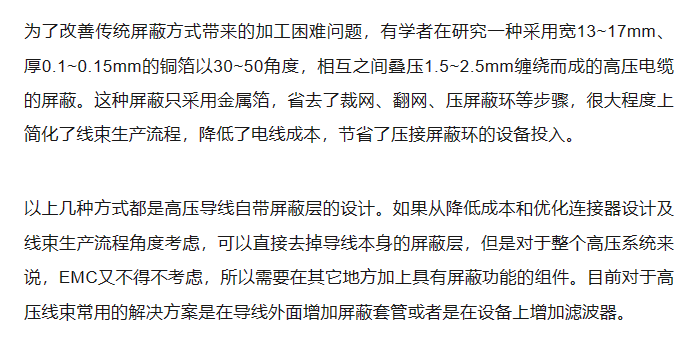

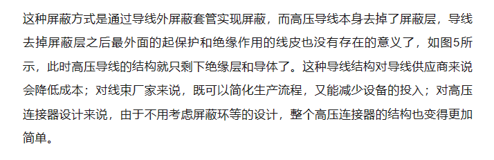

02屏蔽套管屏蔽
cd2ae2b0-56f6-11ee-939d-92fbcf53809c.png?imageView2/2/w/1000
cd34bd9e-56f6-11ee-939d-92fbcf53809c.png?imageView2/2/w/1000
cd423136-56f6-11ee-939d-92fbcf53809c.png?imageView2/2/w/1000
cd47fa1c-56f6-11ee-939d-92fbcf53809c.png?imageView2/2/w/1000
cd56b6c4-56f6-11ee-939d-92fbcf53809c.png?imageView2/2/w/1000
03滤波器屏蔽
cd72c83c-56f6-11ee-939d-92fbcf53809c.png?imageView2/2/w/1000

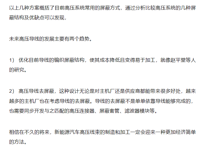

04结论
cd7f3018-56f6-11ee-939d-92fbcf53809c.png?imageView2/2/w/1000
cd8b0622-56f6-11ee-939d-92fbcf53809c.png?imageView2/2/w/1000
