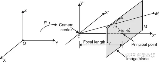

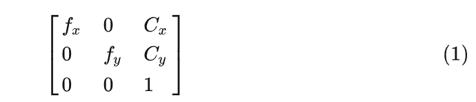

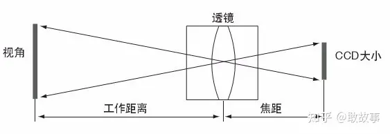

相机有两个最基础的数据:内参(Instrinsics)和外参(Extrinsics),内参主要描述的是相机的CCD/CMOS感光片尺寸/分辨率以及光学镜头的系数,外参主要描述的是相机在世界坐标系下的摆放位置和朝向角度。
其中内参的常见矩阵是:
799ea252-57ba-11ee-939d-92fbcf53809c.png?imageView2/2/w/550
其中fx和fy分别表示光学镜头的横向/纵向焦距长度(Focus),正常情况下焦距是不分横纵向的,但因为CCD/CMOS感光片上的像素单元不够正,如果这个像素是绝对的正方形,那么fx = fy,实际上很难做到,有微小的差异,导致光线经过镜头投射到感光片上后,横纵坐标在单位距离上出现不等距的问题,所以相机模块的厂家会测量这个差异并给出fx和fy来,当然开发者也可以利用标定(calibration)过程来测量这两个值。

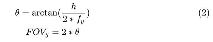

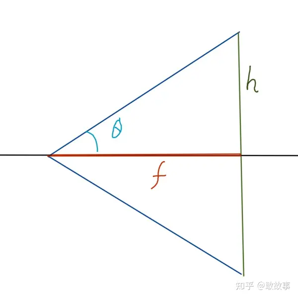

另外,在传统的光学领域里,fx和fy的默认单位是毫米:mm,但在这个领域默认单位是像素:Pixel,导致很多有摄影经验的人看到fx和fy的值都挺纳闷,特别大,动不动就是大几千,这数值都远超业余天文望远镜了。为什么这里用像素?我们试着通过内参计算一下相机的FOV(Field of View,视场大小,通常以角度为单位)就明白了:
79d682d0-57ba-11ee-939d-92fbcf53809c.png?imageView2/2/w/550
图3
79efb5fc-57ba-11ee-939d-92fbcf53809c.png?imageView2/2/w/550
这里fy是纵向焦距,h是照片高度。因为h的单位是像素,所以fy也必须是像素,这样才好便于计算机处理,所以fx和fy的单位就统一成了像素。其实都不用到计算机这步,CCD/CMOS感光片一般是要集成另外一块芯片ISP(Image Signal Processor)的,这块芯片内部就要把感光数据转成数字化的图片,这里就可以用像素单位了。

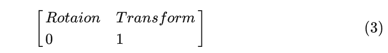

外参就简单多了,一个偏移(Transform)系数加一个旋转(Rotation)系数。
7a1295cc-57ba-11ee-939d-92fbcf53809c.png?imageView2/2/w/550
3维空间里表述旋转的计算方式常见的有2种:矩阵(Matrix)和四元数(Quaternion),为了防止矩阵方式存在万向节死锁(Gimbal Lock)问题,通常采用四元数来计算旋转。但在AD领域里很少这么干,因为相机是固定在车子上,只有垂直于地面的轴(一般是Z轴)才会发生360度的旋转,根本无法引发万向节问题,总不至于用户坚持在翻车的阶段仍旧保持自动驾驶这个诡异的需求。所以BEV的代码里通常就是矩阵形式,SLAM因为还会用在AR和其它领域,相机不是相对固定的,所以会采用四元数。另外,AD领域里不考虑透视现象,所以外参都是仿射矩阵(Affine Matrix),这点和CG领域的3维渲染是不同的。

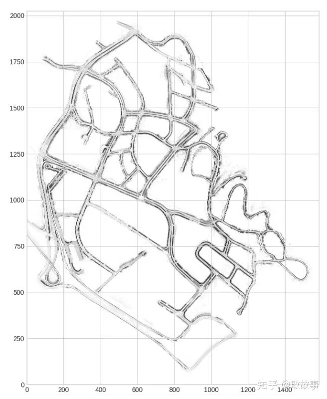

BEV训练数据集的世界坐标系(nuScenes World Coordination,其它训练集就不特别说明了),这个跟GNSS的绝对坐标系就不同了:
7a1dcf32-57ba-11ee-939d-92fbcf53809c.png?imageView2/2/w/550
图5
这是一个nuScenes地图,它的世界坐标系是图片坐标系,原点在图片左下角,单位是米,因此在使用训练数据集时,是不用考虑经纬度的。数据集中会根据时间序列给出车辆的瞬时位置,也就是在这个图片上的XY。

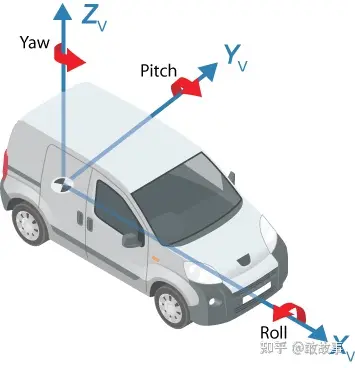

Ego坐标系(Ego Coordination),在BEV里,这个Ego是特指车辆本身,它是用来描述摄像机/激光雷达(Lidar,light detection and ranging)/毫米波雷达(一般代码里就简称为Radar)/IMU在车身上的安装位置(单位默认都是米)和朝向角度,坐标原点一般是车身中间,朝向如图:
7a35c2a4-57ba-11ee-939d-92fbcf53809c.png?imageView2/2/w/550
图6
所以车头正放的相机默认都是Yaw(Z轴)为0度,外参(Extrinsics Matrix)主要就是描述这个坐标系的。

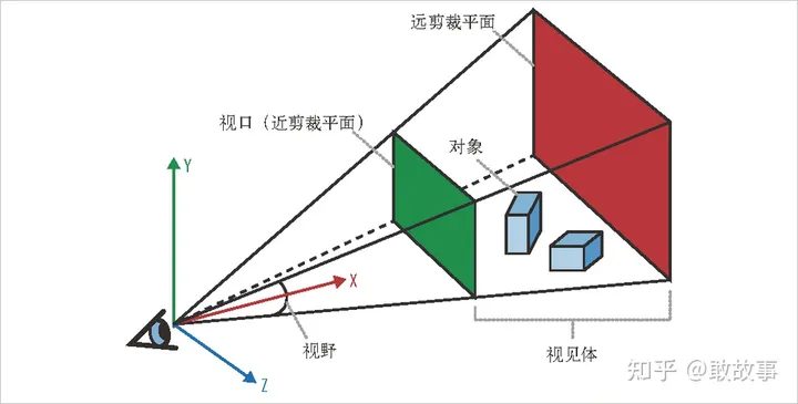

Frustum,这个东西在3维渲染领域通常叫做“视锥体”,用来表示相机的可视范围:
7a950af2-57ba-11ee-939d-92fbcf53809c.png?imageView2/2/w/550
图9
红面和绿面以及线框包围起来的空间就是视锥体,绿面通常叫做近平面(Near Plane),红面叫做远平面(Far Plane),线框构成的角度叫做FOV,如果CCD/CMOS成像的高宽相同,那么近平面和远平面就都是正方形,一个FOV就足以表示,反之,就要区分为FOVx和FOVy了,超出这个视锥体范围的物体都不考虑进计算。图7中由6个三角面构成了组合的可视范围,实际上应该是6个俯视的视锥体构成,能看出视锥体之间是有交叠区域的,这些区域有利于DNN在训练/推理中对6组数据做相互矫正,提高模型准确性,在不增加相机数量的前提下,如果想扩大这个交叠区域,就必须选择FOV更大的相机,但FOV越大的相机一般镜头畸变就会越严重(反畸变再怎么做也只能一定程度上的矫正图片),物体在图片上的成像面积也越小,干扰DNN对图片上特征的识别和提取。

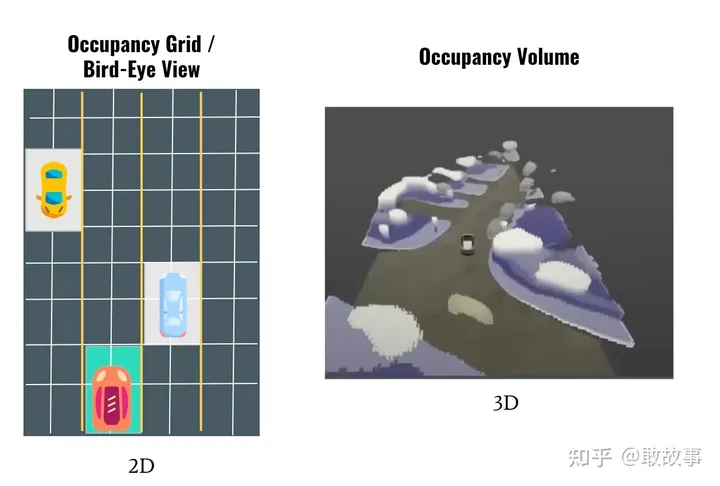

严格得讲,Tesla正在从BEV(Hydranet)过渡到一种新的技术:Occupancy Network,从2维提升到3维:
7aacafe0-57ba-11ee-939d-92fbcf53809c.png?imageView2/2/w/550
图10
无论是2维的还是3维的,都在试图描述周遭空间的Occupany(占用)情况,只是一个用2维棋盘格来表述这种占用情况,一个是用3维的积木方式表述占用。DNN在度量这种占用时采用的是概率,比如我们直观看到某个格子上是一辆车,而DNN给出的原始结果是:这个格子上,是车的可能性有80%,是路面的可能性为5%,是行人的可能性为3%。。。。。所以,在BEV代码里,一般将各种可能出现的物体分了类,通常是两大类:

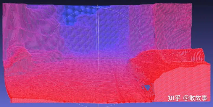

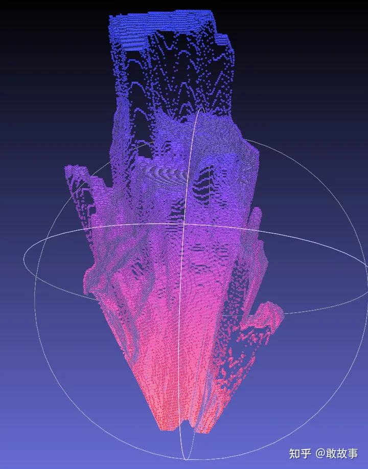

只能说类似,并不准确,后面也会具体说明的,这个深度信息可以构建一个伪3D模型(Point Cloud点云模式),类似图15:
7ba7529c-57ba-11ee-939d-92fbcf53809c.png?imageView2/2/w/550
图18
看着还行,但把这个3D模型转到BEV俯视角下,估计亲娘都认不出来了:

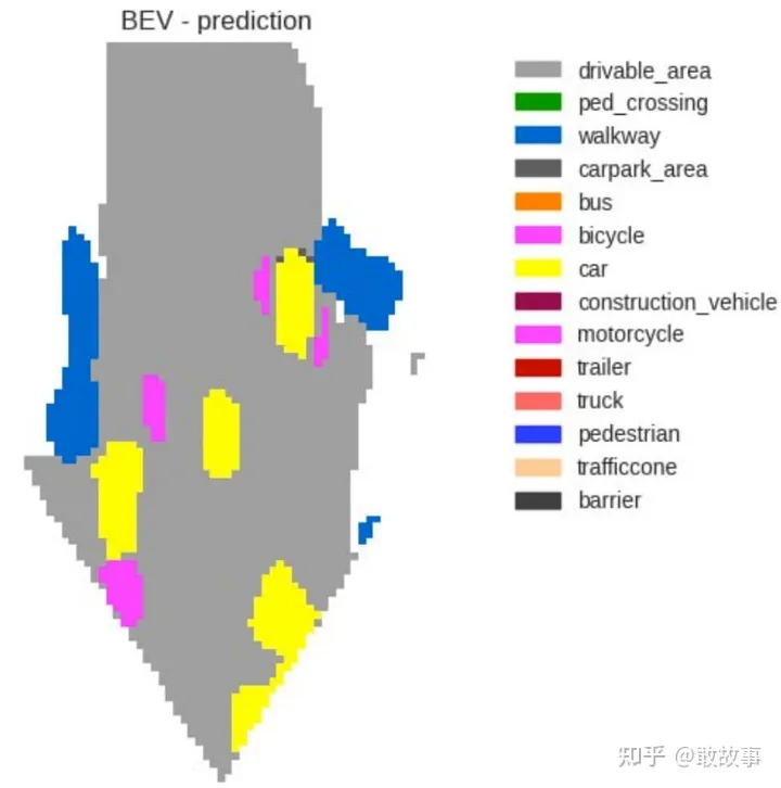

拍扁后结合特征Feature再做一次语义识别,形成:
7be75eaa-57ba-11ee-939d-92fbcf53809c.png?imageView2/2/w/550
图20
这个就是喜闻乐见的BEV图了。以上是对LSS的直观认知,算法层面是如何实现的?

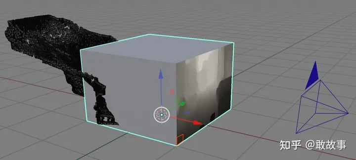

先给单个相机可拍摄的范围构建一个立方体模样的铁丝笼子(高8宽22深41),祭出大杀器Blender:
7bfd13b2-57ba-11ee-939d-92fbcf53809c.png?imageView2/2/w/550
图21

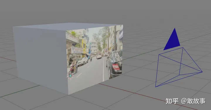

这里是示意图,不要纠结于格子的数量和尺寸。这个3D网格代表的是一路相机的视锥体(Frustum),前面贴过视锥体的形状(图9),这里变形成立方体,在相机空间里看这个照片和这个立体网格的关系就是:
7c1f9e64-57ba-11ee-939d-92fbcf53809c.png?imageView2/2/w/550
图22

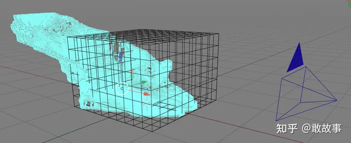

把这个深度图按照每个像素的深度沿着红线方向展开(Lift)后:
7c4d8cca-57ba-11ee-939d-92fbcf53809c.png?imageView2/2/w/550
图24
可以看到,部分深度像素已经超出了视锥体的范围,因为LSS一开始就假设了这么个有限范围的笼子,超出部分直接过滤掉。这里必须提醒一下:LSS并不是直接算出每个像素的深度,而是推理出每个像素可能处于笼子里每个格子的概率,图24是已经通过Softmax提取出每个像素最有可能位于哪个格子,然后把它装进对应格子的示意结果,便于理解,更准确的描述如下:

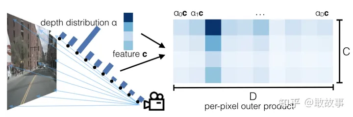

黄线的起伏表示2D深度图像素在Lift后沿着视线3D深度的概率分布(Depth Distribution,我这是示意性得画法,不是严格按照实际数据做的)。等价于LSS论文里的这张图:
7cbce156-57ba-11ee-939d-92fbcf53809c.png?imageView2/2/w/550
图28
