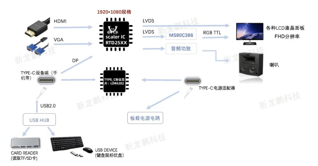

本方案特点:
1:价格最便宜,两个主控芯片价格超低,市场TYPE_C显示器最佳方案搭配。
2:功能满足最基础的需要,可以扩展支持键鼠以及读卡(支持TYPE_C全功能设备)
3:开发工作量小,稳定
4:HDMI,VGA,TYPE_C三种信号输入
5: PD 3.0芯片支持多次烧录,APP软件在线升级。

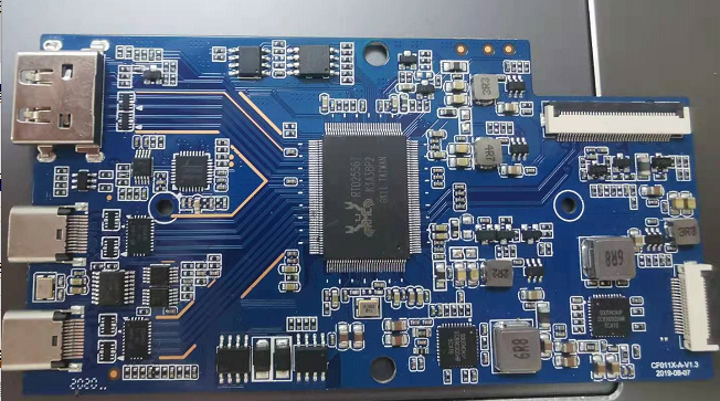

乐得瑞科技推出的双口DRP USB PD Controller LDR6282,顺利通过了USB-IF的PD3.0认证,TID: 2127。LDR6282芯片具有双C口DRP及USB PD3.0控制功能,广泛应用于USB-C Docking,USB-C 显示器,USB-C手机音频转接器,嵌入式安卓/linux系统等场合,在支持标准USB PD3.0/QC2.0/QC3.0协议的基础上,还专门针对任天堂游戏机Switch的视频扩展功能进行了特别适配,兼容性非常优秀
在这里插入图片描述
该芯片内置64K flash可以通过云端连接升级内部固件。让复杂的产品设计也可以安枕无忧,即使产品已经交付到了终端消费者手里仍然可以通过手机端APP或者是PC端应用程序进行固件升级。
