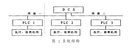

  1、系统结构
  本系统构成如图1,其中略去了现场仪表信号的采集、控制部分。系统上位机采用横河CS3000型DCS集散控制系统,对整个生产过程进行集中监控;下位机采用Omron的CS1H系列PLC,分布在3个电气控制室,负责现场电机、OCV阀、流量开关、变频器等执行、检测机构的启停控制、反馈信号采集、故障判断等操作。
wKgaomUOmZSAEP2BAABBNUlKPXE454.png?imageView2/2/w/1000
  基于通信实时性的考虑,将DCS与3个PLC控制站分为两个相对独立的通信网络:PLC1和PLC2与DCS一端口组成网络一,PLC3与DCS二端口组成网络二。由于上下位机均无面向同一协议的通信设备,给设计造成了困难。经考虑,决定采用Modbus通信协议,由其构成本分布式控制系统的通信网络。

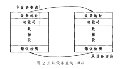

  Modbus协议是一种适用于工业控制领域的主从式串口通讯协议,它采用查询通讯方式进行主从设备的信息传输,可寻址1-247个设备地址范围。协议包括广播查询和单独设备查询两种方式,二者区别就是广播查询不需要从设备回应信息,主从设备查询通讯过程见图二。
wKgZomUOmZ-ADVJnAABkBj0t3-I557.png?imageView2/2/w/1000
  Modbus协议有两种传输模式:ASCII模式和RTU模式。同波特率下,RTU模式较ASCII模式能传输更多的数据,所以工业网络大都采用RTU模式。RTU模式下的信息传输报文格式如图三。
wKgZomUOmamAcxCuAAAxz850rcE112.png?imageView2/2/w/1000
  它没有起始位和停止位,而是由至少3.5个字符间隔时间作为信息的起始、结束标志。信息帧所有字符位由16进制字符0-9、A-F组成。本设计采用单独设备查询的RTU模式通信方式,根据系统构成,将DCS一端口设01H、02H两个PLC从站地址,二端口设01H一个PLC从站地址,并使用Modbus协议中的读字存储区03H和写字存储区06H两个功能码。

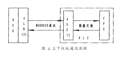

  2.2 网络构成及硬件介绍
  网络采用RS485串行接口,通信媒体由4芯屏蔽电缆连接主从设备,传输距离达1.5Km,全双工,串口设定波特率19200,8位数据位、偶校验、1位停止位。DCS通信部分采用横河型号为ALR121的通信模块,并配套横河提供的Modbus通信软件包,该通信模块通信数据容量4000字。PLC通信部分则采用Omron的C200H-ASCII 21可编程特殊单元模块(以下简称ASCII模块),该模块支持BASIC语言编程,内有200K字节的程序存储区,配备RS232、RS485通信串口各一个。通过对该模块的编程,可实现与外围设备的各种通信。本系统通过ASCII模块与DCS基于Modbus协议的通信,将DCS的读、写指令及数据做相应转换,并与PLC的CPU单元进行数据存取交换,以实现上下位机控制信息的实时传输。如图四所示。

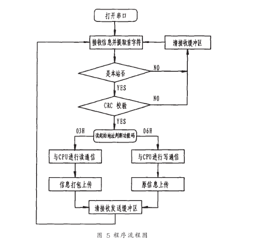

  ASCII模块支持BASIC语言编程,此外,又附加了多条系统及函数指令,如接收、发送缓冲区操作指令、信息传输差错控制CRC、LRC校验函数指令和与CPU单元数据交换的读写指令等。编程使用WINDOWS操作系统上附带的Hyperterminal(超级终端)软件,通过此软件,PC机可与连接在网络上的其它PC机或串口终端设备进行文本文件的传输及显示。编程时,将PC机串口与ASCII模块的RS232串口连接,运行该软件,就能在其界面上对ASCII模块进行程序编写、上传、和调试等工作。也可先通过WINDOWS系统的写字板编写程序,并保存为文本格式,然后再通过Hyperterminal将程序到ASCII模块。通信程序的主工作流程见图五。
wKgaomUOmbaAE1l6AADKYckZm8Y203.png?imageView2/2/w/1000

  3、程序优化及安全措施
  在ASCII模块与CPU单元数据交换程序部分,采取由ASCII模块向CPU 单元主动发送读写请求信号,CPU单元在收到请求时才执行数据交换程序的方法。这样,就缩短了PLC的扫描周期,提高了通信实时性。
  在信息差错控制部分,采用了CRC-16循环冗余校验算法,该算法能使信息的差错率低于10-14以下。如果信息校验错误,程序将清除缓冲区,等待DCS信息重发。
  根据生产需要,可在HMI上将现场按钮等手控设备设为无效状态,所有手、自动操作均在DCS上进行。考虑到如通信网络遭到瘫痪等严重故障时,需保证现场电气设备正常启停,又增加了通信状态定时侦测程序,在规定时间(10秒)内网络上如无信号,PLC自动将现场按钮等手控设备设为有效,同时DCS故障报警,直到网络恢复正常为止。
