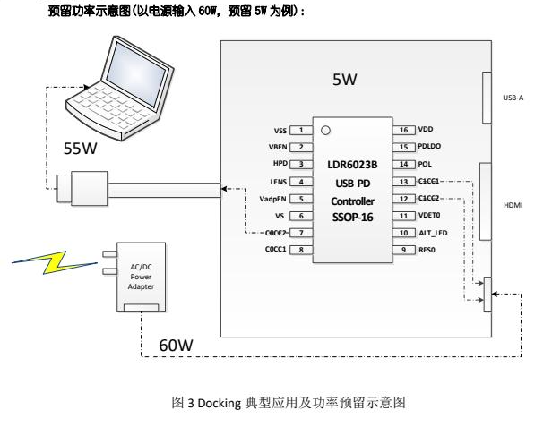

LDR6023B SSOP16 是乐得瑞科技针对 USB Type-C 标准中的 Bridge 设备而开发的双 USB-C DRP 接口 USB PD 通信芯片。具备 Power Negotiation 数据包透传功能,切换 Data Role 功能,以及通过 VDM 协商让智能设备进入 ALT MODE 输出 DP 信号的功能,特别适用于 USB TYPE-C Docking 及 USB TYPE-C 接口显示器的应用。LDR6023B 还针对 Switch 游戏机的 USB PD 通信协议中,与标准 DP ALTMODE 不同部分进行了兼容性设计,可以很好的配合该游戏机的视频输出模式开启

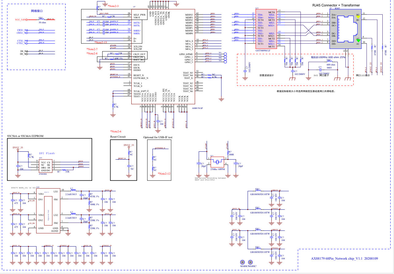

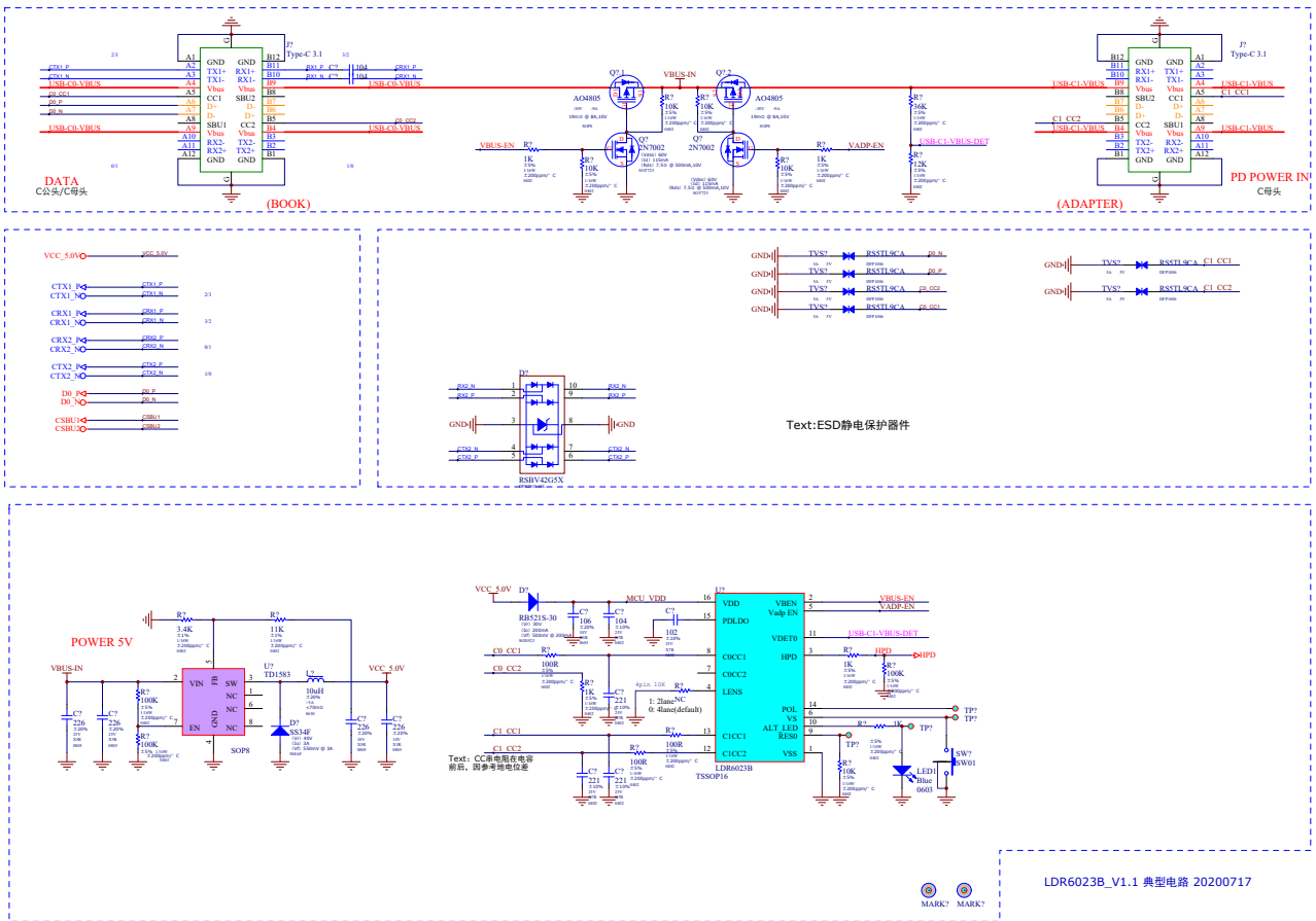

Typec手机有线网卡网线转网口转接RTL8153B/RTL8153/RTL8152/AX88179/AX88179A/+LDR6023S/LDR6028快充方案
LDR6023B+AX88179参考设计电路
pYYBAGLkk_WAUEY2AANkGyxb9nY411.png?imageView2/2/w/1000pYYBAGLkk_-AOZjgAAP0993_6Uw122.png?imageView2/2/w/1000

◇ 提供可配置的功率分配功能,可以为系统预留 5W/10W/15W 不同功率
