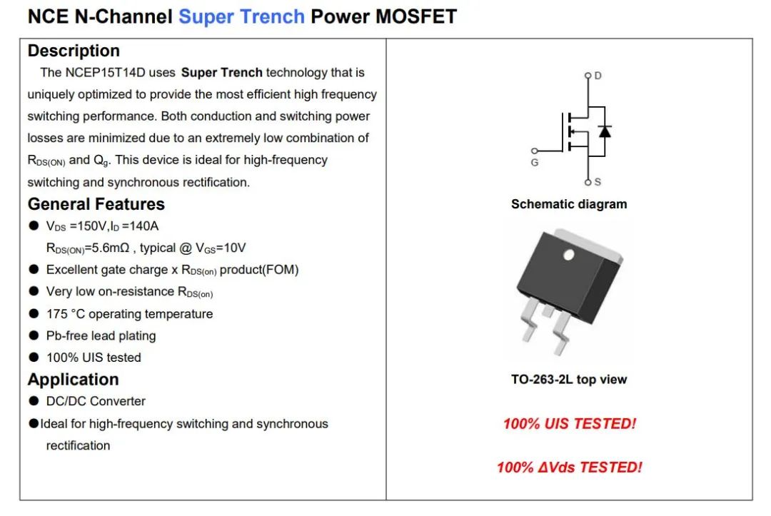

极核AE8为春风旗下的高端电动品牌“ZEEHO极核”的首款高性能电动摩托车产品。近日,在极核AE8电机控制器拆解分析报告中提出,电控PCBA由控制和MOS板构成,其中MOS板为铝基板,采用48颗新洁能的产品,型号为NCEP15T14D。
3375b248-64d0-11ee-939d-92fbcf53809c.png?imageView2/2/w/1000
新洁能NCEP15T14D是150V的耐压、典型内阻5.6mR、单相8颗并联,在69V的电压5KW平台车型上使用,设计裕量非常充分,还配上了水冷散热。

NCEP15T14D为新洁能Super Trench系列产品,该系列产品采用了具有电荷平衡功能的屏蔽栅深沟槽(Super Trench)技术,全面提升了器件的开关特性和导通特性,同时降低了器件的特征导通电阻(Rsp)和栅极电荷(Qg)。
Super Trench技术全面提升了产品的导通电阻温度特性,有效控制了器件导通电阻随温度增加而上升的幅度,以100V产品为例,对比普通沟槽型MOSFET产品,Super Trench技术将器件175度下的导通电阻倍增因子(Rdson@Tc=175℃/Rdson@Tc=25℃)由原有的2.29降低为2.09,从而显著增强器件高温下的电流能力和抗冲击特性。Super Trench MOSFET产品将更适宜于高温严酷环境下的应用!
