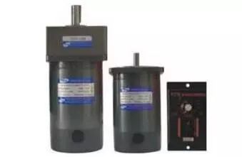

直流电动机是依靠直流工作电压运行的电动机,广泛应用于收录机、录像机、影碟机、电动剃须刀、电吹风、电子表、玩具等。

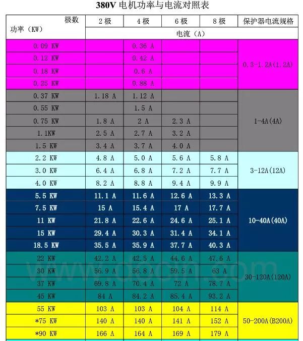

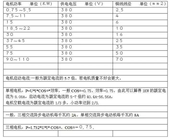

在供电线路不是很长的情况下,功率与线径关系(国标铜线)
