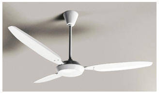

在印度,家庭用的主要纳凉装置是吊扇。其以300〜400的转速,像风扇一样被使用。其优点在于所采用的无刷DC电机即使产生电压的变化也能维持稳定的旋转。
在印度家庭中,安装在天棚的吊扇作为纳凉装置发挥着很大的作用,并形成了巨大的市场。尼得科在进驻印度的吊扇市场之际,以无刷DC电机为核心,到包括了控制器、叶片、遥控等在内的零件、单元以及成品(ODM提供),整备了一套可按照客户的需求进行供货的供应体制。作为核心产品的无刷DC电机相对于已有的AC电机有着“小型、轻量、低耗电、控制性良好”的特点,特别是对于印度市场供电不稳定的情况,无刷DC电机可以在电压发生变化时仍维持稳定的旋转,这一点被寄予较高的评价。
印度的额定电压为230V,而实际在140V至280V的区间内较大的变化。日本市场的吊扇作为一种循环装置被使用,转速较低,为一百几十转,并且由于供电稳定,在运行中转速不会发生较大的变化。另一方面,在印度市场,旋转直径为1.2m左右的叶片以300~400转的转速旋转,像电风扇一样直接使人沐浴在风中,以此达到纳凉的目的,而由于电压的降低导致的转速下降成为较大的问题。尼得科凭借着可靠性较高的控制电路技术和输出控制技术,解决了这些电压不稳定的问题。

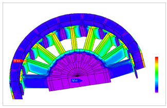

在维持转矩和效率的同时,使铁芯变小、变薄,进而实现成本的降低。
无刷直流电机交流电机相比虽然具有较多的优势,但亟待进一步降低成本。伴随着产品化的推进,通过磁场解析进行磁回路的优化,在将铁芯小型化、薄型化的同时,着重对形状进行改良,以此保持转矩和效率,降低成本。
并且,通过将磁铁背轭的机能统合到电机壳体中,重点对电机的基本结构进行改良,以达到控制成本的目的,同时还可以拓宽外观设计方面的自由度。
