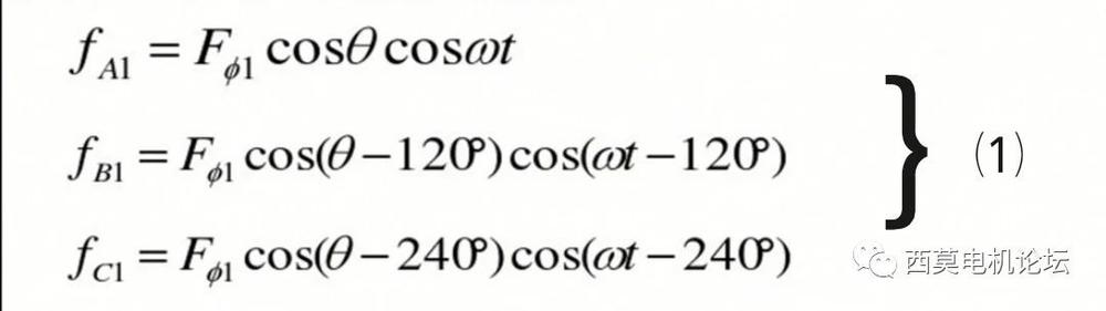

三相对称绕组在空间上彼此相差120º电角度,如果在三相对称绕组中通以三相对称交流电流时,三相电流在时间上也互差120º,如果把空间坐标的原点取在A相的相轴(绕组的对称中心线)位置;在时间方面,取A电流达到最大值时作为时间的起点(即t=0时刻iA处于最大值),则三相绕组各自产生的脉振磁势基波的表达式为:

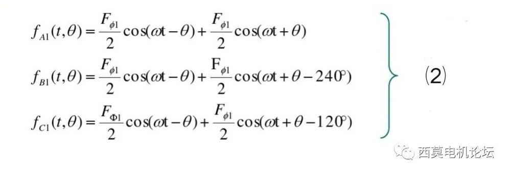

利用三角函数的积化和差公式cosα•cosβ=(1/2)[cos(α+β)+cos(α-β)]将⑴式中的各项表达式分解得:
233d8dde-65e2-11ee-939d-92fbcf53809c.jpg?imageView2/2/w/1000
三相绕组的合成磁势基波就应该是⑵式中的三个公式相加。由⑵式可见,每个公式中的第一项都一样,而第二项则是三个互差120º的余弦函数,三者相加等于0,这样三相绕组的合成基波磁势就只剩下三个第一项相加。

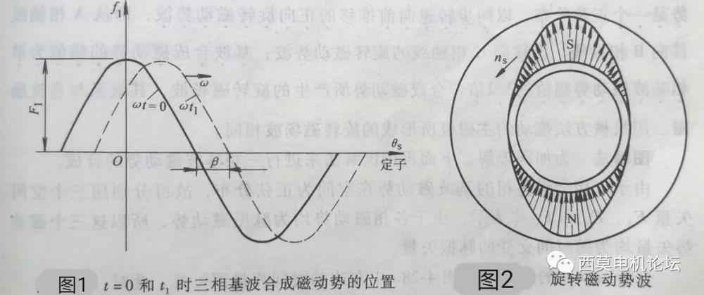

接下来介绍如何来理解这个表达式的含义。由⑶式可见:当时间t=0时,f1(θ,0)=F1•cos(-θ),波峰处于A相相轴位置;当时间t=t1时,f1(θ,t1)=F1•cos(ωt1-θ),波峰处于θ=ωt1位置。把这两个瞬间的磁势波画出来加以比较,可见磁势的幅值未变,但f1(θ,t1)比f1(θ,0)向前推进了一个角度β,β=ωt1,如图1所示。随着时间的推移,β角不断增大,即磁势波不断地向+θ方向移动,因此f1(θ,t)是一个幅值恒定不变的正弦行波。由于定子内腔为圆柱形,所以f1(θ,t)实质上是一个幅值恒定沿着气隙圆周连续推移的旋转磁势波,如图2所示。

以上分析表明:当三相对称绕组通以三相对称电流时,产生的基波合成磁势是一个幅值恒定、正弦分布、以同步转速旋转的旋转磁势波。磁势波的幅值F1为单相磁势幅值的3/2倍,旋转方向取决于三相电流的相序,如果三相电流的相序为A—B—C(正序),则转向即为从A相轴线到B相轴线再到C相轴线…(正向旋转);如果三相电流的相序为A—C—B(负序),则转向即为从A相轴线到C相轴线再到B相轴线…(逆向旋转)。由于旋转磁势波的幅值恒定,因此磁势波幅值F1的轨迹是一个圆,如图2所示,我们称这种磁势波和相应的磁场叫圆形旋转磁势和圆形旋转磁场。

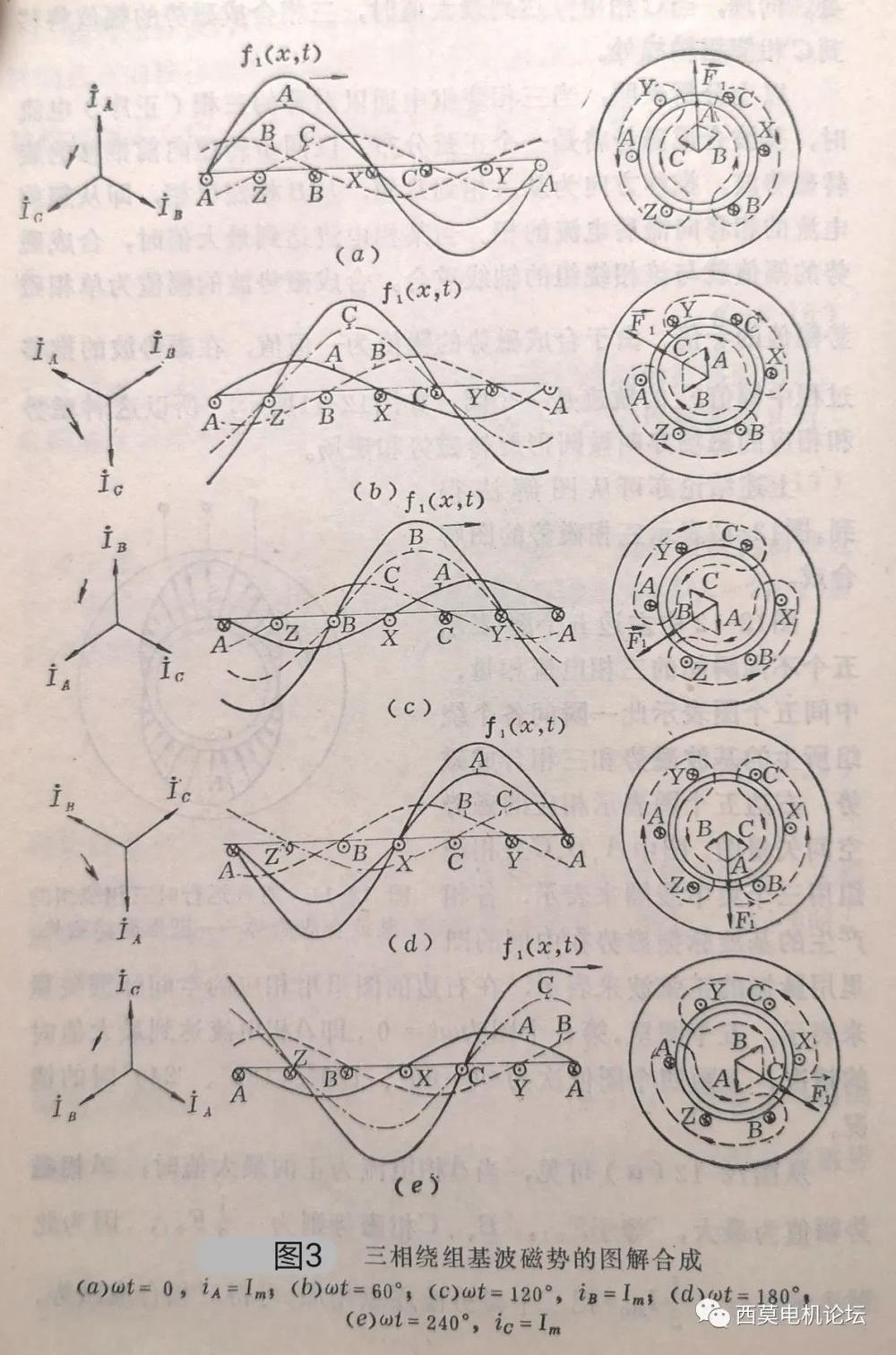

上述结论也可从图解法得到。图3所示为三相磁势的图解合成过程。
235a6af8-65e2-11ee-939d-92fbcf53809c.jpg?imageView2/2/w/1000
图3中左边五个图表示五个不同瞬间的三相电流相量,中间五个图表示对应左侧瞬间各相绕组所产生的基波磁势和合成磁势,右边五个图表示相应的磁势空间矢量图。图中A、B、C三相绕组用三个集中线圈表示,各相绕组产生的基波脉振磁势在中间的图里用脉振正弦波来表示,在右边的图里用相应的空间脉振矢量来表示。
图3(a)表示ωt=0时刻,此时A相电流达到最大值,A相磁势幅值也达到最大值FΦ1,而此时B、C相电流瞬时值刚好为负的相电流幅值的一半,即iB=iC=-(1/2)Im,相应地此时B、C两相的磁势则为-(1/2)FΦ1,将此时三个磁势波逐点相加即可得到此时三相合成磁势波,如图3(a)中间的粗实线所示。此时三相合成磁势的幅值恰好与A相绕组轴线重合,大小为FΦ1的3/2倍。
随着时间的推移,到ωt=60º时刻,A相电流由最大值逐渐减小到iA=(1/2)Im,B相电流由负变正到iB=(1/2)Im,C相电流逐步变为负的最大值iC=-Im,各相磁势也随之做相应的变化,在此过程中合成磁势的幅值位置将从A相轴线向B相轴线位置靠近,此时刚好到达C相轴线的相反位置,如图3(b)所示。
当ωt=120º时,B相电流达到最大值,合成磁势的幅值转到B相轴线位置,如图3(c)所示,以此类推…。
这样当三相绕组中通以对称正序电流时,合成磁势的幅值就正向旋转,三相电流交变一个周期,合成磁势就相应转过360º电角度,即1/p转,其转速恰好等于同步转速。同理,当三相绕组中通以对称的负序电流时,合成磁势的旋转方向将反向,不再赘述。

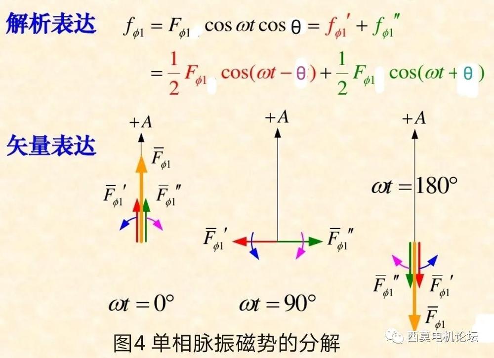

再看⑵式中那三个公式,把一个单相绕组产生的脉振磁势用积化和差公式分解成了两部分:
237feb84-65e2-11ee-939d-92fbcf53809c.jpg?imageView2/2/w/1000
由式⑹可见,单相绕组产生的脉振磁势可以分解为两个幅值相等、转速相同、转向相反的圆形旋转磁势,它们的幅值均等于脉振磁动势最大幅值的一半,当相电流达到最大值时两个旋转矢量刚好都转到相轴位置。我们把这一分解方法称为“双旋转理论”法。其矢量图如图4所示

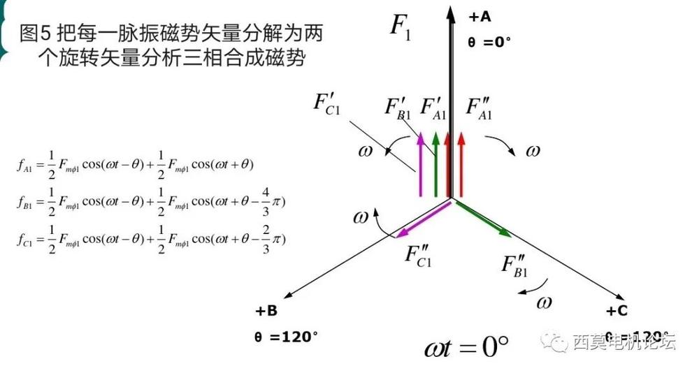

根据上述双旋转理论,把前述的三相脉振磁势的基波各自分解为正向和反向旋转的两个旋转磁势波,可得如图5所示的空间矢量图。
239f3034-65e2-11ee-939d-92fbcf53809c.jpg?imageView2/2/w/1000
在图示瞬间,A相电流处于最大值,故A相的两个旋转磁势分量FA1′和FA1″都位于A相的相轴位置。由于B相电流滞后A相电流120º,也就是说,此时B相电流尚未达到最大值,而是再过120º后B相电流才达到最大值,因此此时B相的两个旋转矢量正处于如图FB1′和FB1″位置,它们各自再转过120º后才能到达B相相轴位置;同理C相的两个旋转矢量需要再转过240º才能到达C相相轴位置,此瞬间正处于如图FC1′和FC1″位置。从图5可以清楚地看到,三个反向旋转的磁势波FA1″、FB1″、FC1″互差120º,它们矢量相加等于0;而三个正向旋转的磁势波FA1′、FB1′、FC1′则同相位,它们矢量相加便是(3/2)FΦ1=F1,即三相合成磁势基波为幅值恒定的正向旋转的磁势波,其幅值为单相脉振磁势幅值的3/2倍。与前述两种方法得到的结论完全一致。

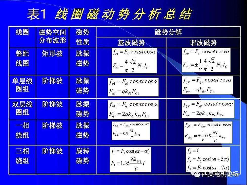

5 单相绕组和三相绕组的磁势总结
通过两期讲解,详细分析了单相绕组和三相绕组产生的基波磁势和谐波磁势。分析过程比较复杂繁琐,为了便于比较和记忆,现把相关结论归纳总结如表1。
23b07d30-65e2-11ee-939d-92fbcf53809c.jpg?imageView2/2/w/1000
