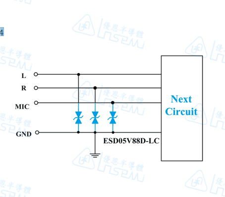

方案简介:音频接口,是在传输音频信号的时候使用的接口,它可以是模拟的,也可以是数字的;随着数码消费类产品的高速发展,音频口作为常用接口,也越来越得到广泛的应用,怎么避免因频繁的插拔电缆所造成的 ESD损害,怎么让产品稳定可靠的运行,成为我们迫切需要处理的问题,常规的静电防护器件可能会影响数据的传输,造成音质失真等现象;此方案采用封装体积小、导通电压精度高、响应速度快、钳位电压低的ESD做保护,在不影响数据传输的前提下满足 IEC61000-4-2Level 4 静电放电防护需求,让后端的电路得到有效全面的防护。
产品图示:
wKgaomRh1E6ANY1uAABUBJhkFpc956.png?imageView2/2/w/1000ESD05V88D-LC
应用示例:
符合要求 : ESD IEC 61000-4-2 Level 4
