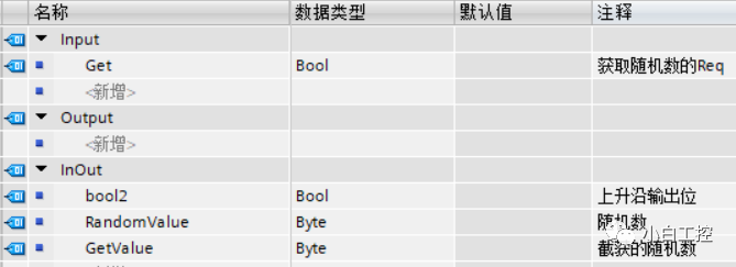

由于西门子PLC不提供随机数相关函数,在需要用到随机数的情况下,只能自己手动去写,下面来教大家写一个简单的0~100之间的随机数。
工具:TIA Portal V16 仿真方式测试 ①新建FC,按照下图方式建立局部变量
c89aaa52-6117-11ee-939d-92fbcf53809c.png?imageView2/2/w/550
程序编辑
c8adb11a-6117-11ee-939d-92fbcf53809c.png?imageView2/2/w/550
程序的思路是,一个变量RandomValue不停地自增1,每检测到一次布尔型变量#Get的上升沿,截取RandomValue的当前值一次,并传送到#GetValue中保存。这样我们就能随机获得一个0~100之间的数了。 当然,需要明白的是,所有机器语言中的随机数本质上都是伪随机,本示例也是一种非常粗劣的随机数获取方法。如要获得更“精细”的随机数,可以运用读取系统时间的方法来制作随机数,系统时间的最小时间单位是【纳秒】,可以说是非常“精细”了。
