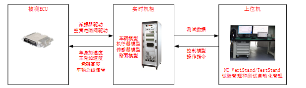

智能悬架系统多功能仿真测试平台由1/4车辆悬架加载台架、实时机柜和上位机系统等三部分构成,如图 4所示:
image.png?imageView2/2/w/550
图 4 智能悬架系统多功能仿真测试平台系统组成

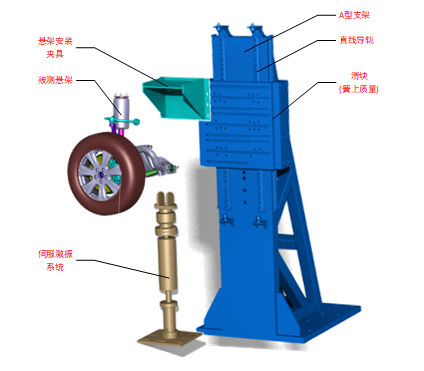

3.1. 1/4车辆悬架加载台架
1/4车辆悬架加载台架的作用是安装被测悬架系统,并按试验测试要求施加特定的激励,它由A型支架、直线导轨、代表1/4车辆模型中的簧上质量的滑块、悬架安装夹具、伺服激振系统和被测悬架系统组成,如图 5所示:
图 5 1/4车辆悬架加载台架
1/4车辆悬架加载台架具有如下特点:
适配麦弗逊、双横臂、多连杆等多种悬架形式;
可安装车轮、减振器/空簧、摆臂、拉杆等在内的全套悬架组件;
精准复现悬架组件在车辆中的空间姿态和受力状态;
簧上质量滑块与A型支架之间采用重载直线导轨,簧上质量运动顺滑、摩擦力小;
具有簧上质量支撑、移动和锁止机构;
采用电液伺服激振系统,可输出正弦、扫频正弦、三角波、随机路谱等波形;
安装车身加速度、车轮加速度、悬架高度等车规级传感器和可测量簧上质量垂直位移、加速度、车轮垂直位移加速度、激振力、激振加速度的高精度测量传感器:
