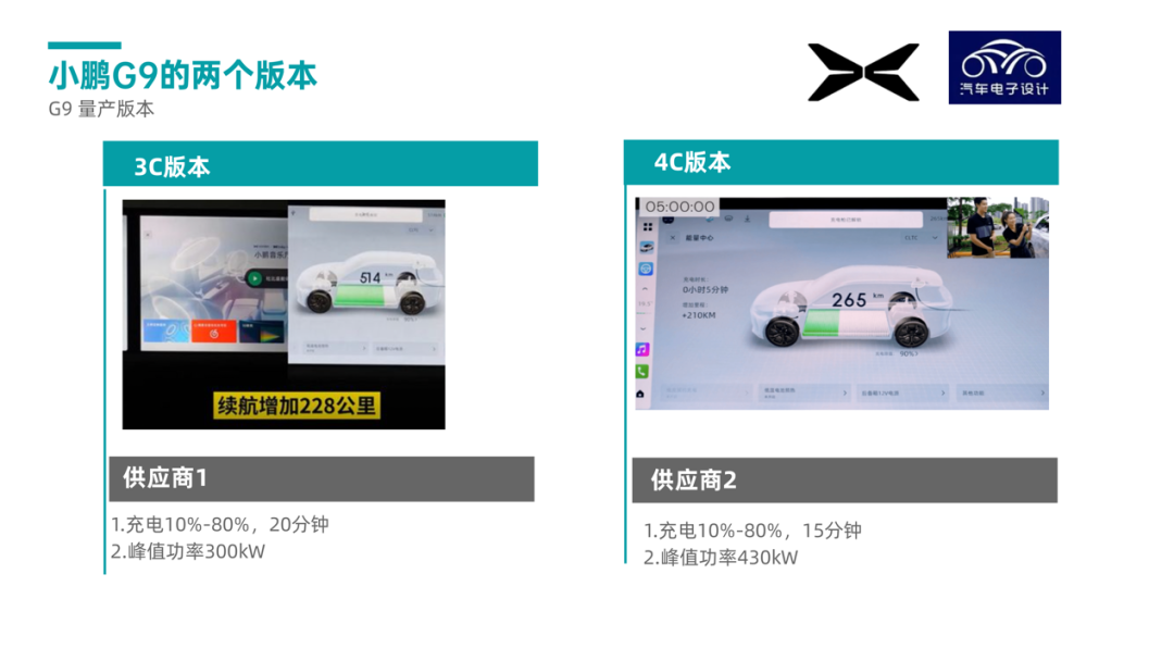

今天是小鹏G9正式发布的数据,我觉得有些信息很有意思,特别是3C版本交给新出行去做了测试,围绕这个数据呢,我们做一些讨论。根据目前网上透露的信息,G9主要分为两个快充版本,而磷酸铁锂的入门版本充电速度未知。
●4C车型:峰值充电功率可达430kW左右;可以做到充电5分钟,续航增加200+公里,充电10%-80%更是仅需不到15分钟。
●3C车型:峰值充电功率可达300kW左右;可以做到充电5分钟(快充功率在235kW以上),续航增加130+公里,充电10%-80%仅需20分钟。
我们这次看到的量产出来的是这个3C版本,也是交给“新出行”去做测试的。而之前小鹏发布会里面展现的那个是4C的车型。
▲图1.两个不同的版本电池

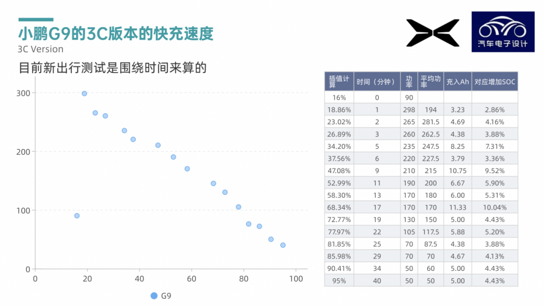

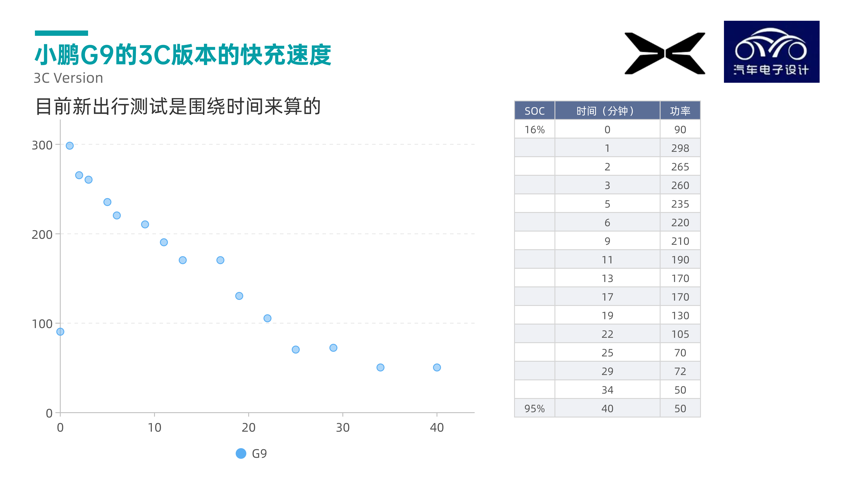

由于整个充电的时间和功率曲线出来了,如下图所示。在这次测试中,40分钟,从16%充电到了95%左右,这个数据来自实际测试,实际在开迈斯的充电桩上,峰值功率就没那么高。
▲图2.测试功率和时间的推移
我们按照1分钟内折算平均功率的办法,可以考虑在这段时间间隔按照平均功率充入多少Ah,然后再来折算之前的SOC的情况,可以得到下面这个图。大概的结论是:
●20%的SOC快充功率最高在300kW,3C的瞬时。
●20%-30%,在250kW以上。
●30%-40%,大概在200kW以上。
▲图3.折算出来的情况

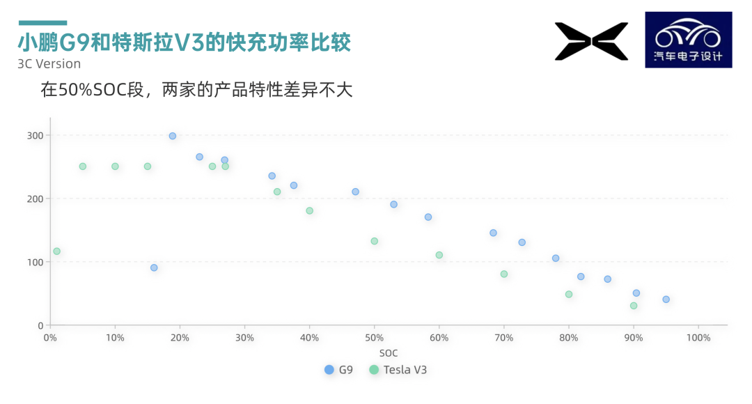

如果我们拿这个数据和特斯拉的Super Charging V3来做个对比,这两个电池分别是98kWh和81kWh。目前来看,低SOC段,由于特斯拉特殊的加热机制,整个快充功率和倍率,特斯拉略胜一筹;而在50%以后,G9的3C版本是略胜一筹的,但是也不算是很多吧。
▲图4.对比小鹏3C的G9和特斯拉的对比
