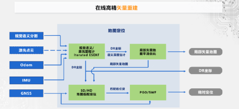

不依赖高精地图的本质是,在没有高精地图存在的地方,系统构建实时高精地图供车辆完成自动驾驶动作。
H-INP在高速公路、城市快速路、匝道等场景可通过矢量地图重建,校验高清地图数据错误/未及时更新等场景,进一步提升驾驶安全性。而在类高速场景(国省道),借助路径导航和矢量地图重建,仍可支持跟车、自动换道等自动驾驶辅助功能,同时,在信号灯路口可提醒驾驶员注意信号灯状态和行驶安全。

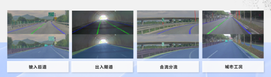

首先,进出匝道是最复杂的场景,有合流和分流,并入主道更难,特别是有些匝道画线混乱,干扰很大。随着运行次数的增加,系统会通过在线建图和自学习,逐步构建环境场景,提升自动驾驶的水平。
H-INP的在线建图不依赖于离线预制地图,在城市中最复杂的无保护、无车道线的十字路口,也可以如法炮制。具体做法有两种,一是先根据图像识别可通行路径;二是根据前后左右的车辆行驶轨迹,特别是跟车对象,理解和记住十字路口通行轨迹。
另一个典型场景是,自动驾驶车辆只会沿着中间走。在人开车时,遇到并排的大货车都会稍微偏左一点,但现在的自动驾驶车辆不会,只能沿着线中间走,用户感觉非常危险,特别是左边卡车偏左压线时。有了H-INP的高速各路上躲避卡车压线的自动智能偏移功能,就能模拟人类的驾驶习惯,让驾驶体验更好。
