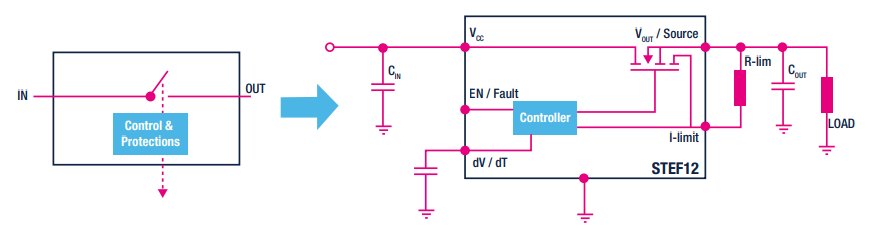

电子保险丝(eFuse)是一种集成功率MOSFET与控制和保护逻辑的集成电路,能提供快速精确的过流保护,不少型号还集成过压保护、热关断、反向电流阻断、软启动和故障报告等功能。它响应时间极快,电流限值和故障阈值可编辑,支持远程复位与诊断,但成本高于传统保险丝和PPTC,需要偏置电源且部分需集成MCU,适合USB-C供电端口、嵌入式控制模块、固态硬盘(SSD)、物联网集线器、汽车、服务器等需紧凑型智能保护的场景。

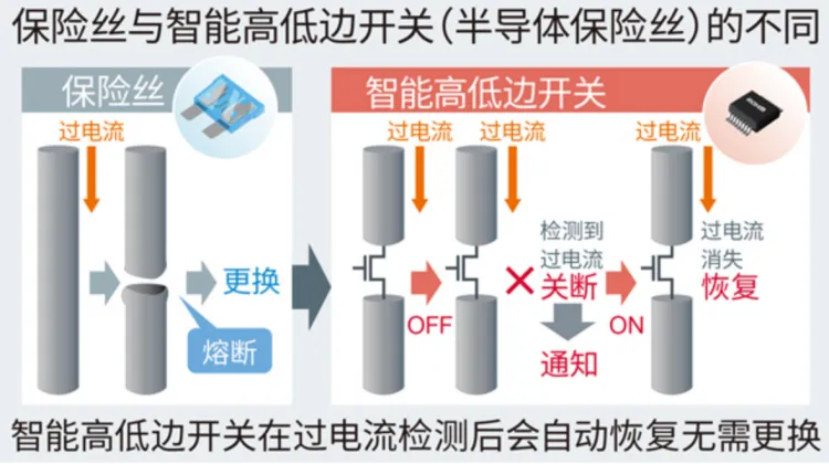

我们都知道,传统的保险丝烧断了,就只有更换才能让系统继续运行。而在汽车上,由于很多系统故障并不严重,甚至希望系统恢复运行而不是简单熔断,这时eFuse的可恢复性就显得非常重要。

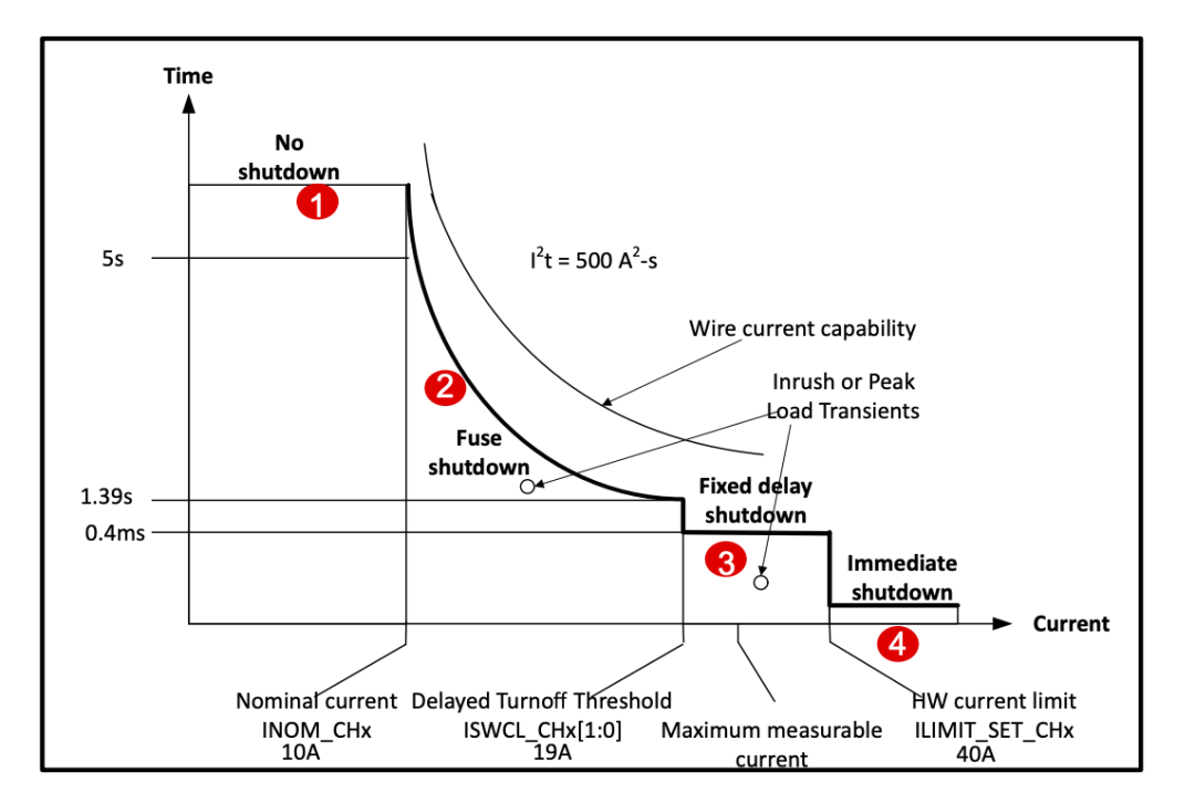

从原理来看,eFuse是一种串联连接到主电源轨的低电阻开关,由逻辑电路控制,用于保护负载和电源。当发生过载或短路情况时,eFuse会将电流限制在预定义的安全值,并在过压情况下将输出电压限制在安全水平,从而保护负载免受电源故障引起的异常影响。如果故障情况持续存在,eFuse会将负载与电源断开。根据不同版本,eFuse可以在锁断模式下运行,需手动重启,也可以在自动重试模式下自动恢复。

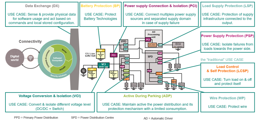

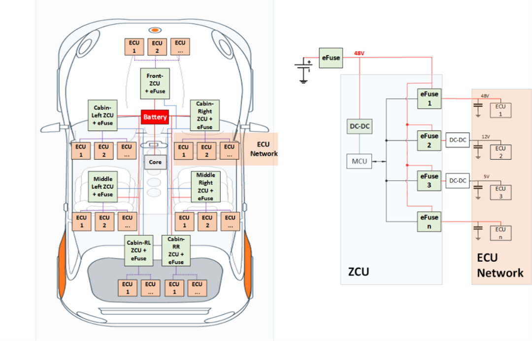

eFuse作为整车架构电路保护的关键部件,广泛应用于汽车域控制器以及配电盒,为线束及负载提供更先进的保护。选择合适的智能eFuse时,需要考虑可编程导线保护 (I2t)、电容充电、低功耗模式、控制与配置的引脚数量、电流与电压检测以及安全性等特性。
电子保险丝解决方案因集成度和电流能力的不同而各异:完全集成的高压侧解决方案、基于控制器驱动外部 MOSFET 以获得更大电流的电子保险丝,以及针对不同电压轨和诊断需求量身定制的变体。它们支持软件定义车辆(SDV)中的分区架构,并控制 ECULED 照明、ADAS 和信息娱乐系统中与安全相关的组件。

eFuse则能够解决上述问题。作为智能配电系统的核心元件,它集成保护与开关功能,可实现实时诊断、自动复位与快速响应,具备I2t/I-t线束保护能力,还支持OTA升级;此外,它能为低功耗负载供电并拥有自恢复功能,有效提升配电网络的安全性与效率。
相较而言,高侧开关与智能eFuse在小电流应用场景中,具备更优的性能与成本优势。配电盒(PDB)的核心部件一般为高侧控制器而非高侧开关,原因在于这类器件需承载数百安培的大电流,以满足下游各区域的用电需求。负载特性还会决定智能eFuse的导线参数编程方式,确保其检测到过流时,无需本地微控制器(MCU)干预即可自动断开智能eFuse开关通常集成电容浪涌抑制技术,以此应对电容浪涌问题,避免MOSFET受损。

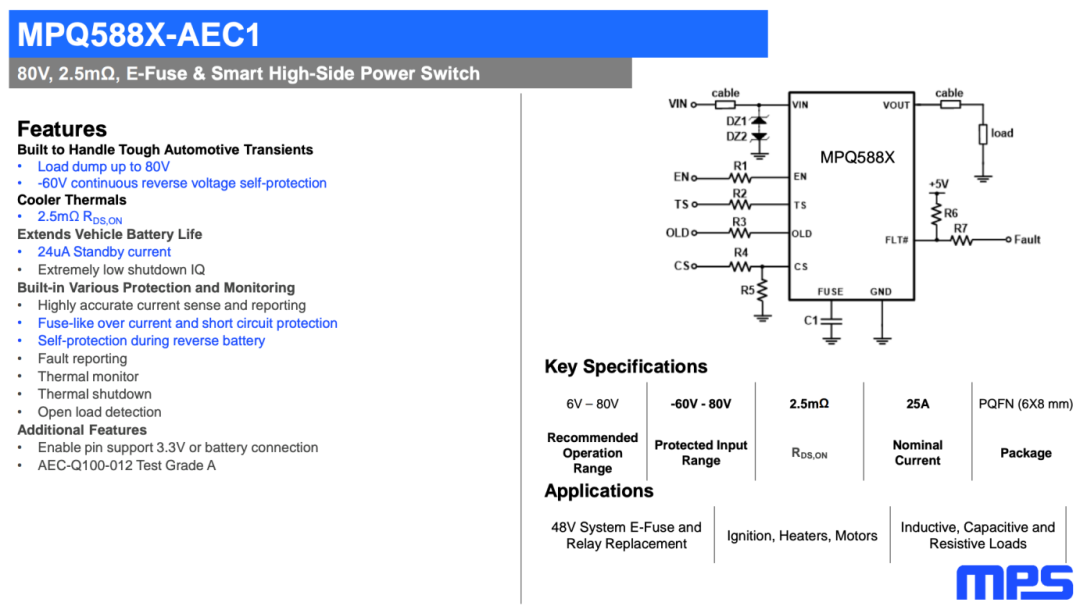

MPS

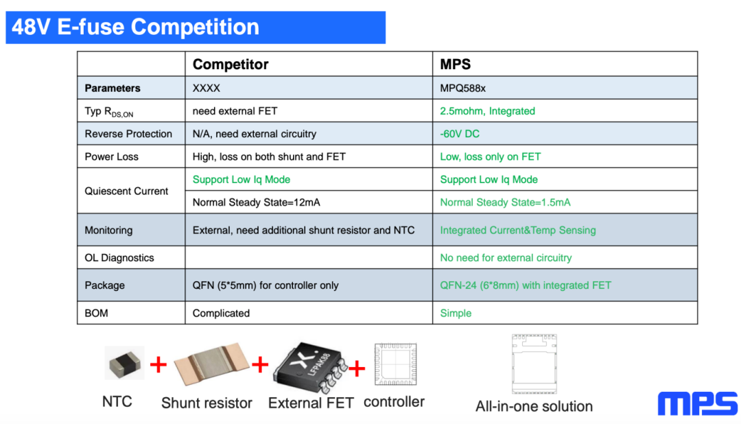

MPS一直很关注48V eFuse这一领域,其推出的MPQ588X系列产品,以All-in-one为主要优势。从I2t特性来看,其负载电流越大,熔断时间越短。

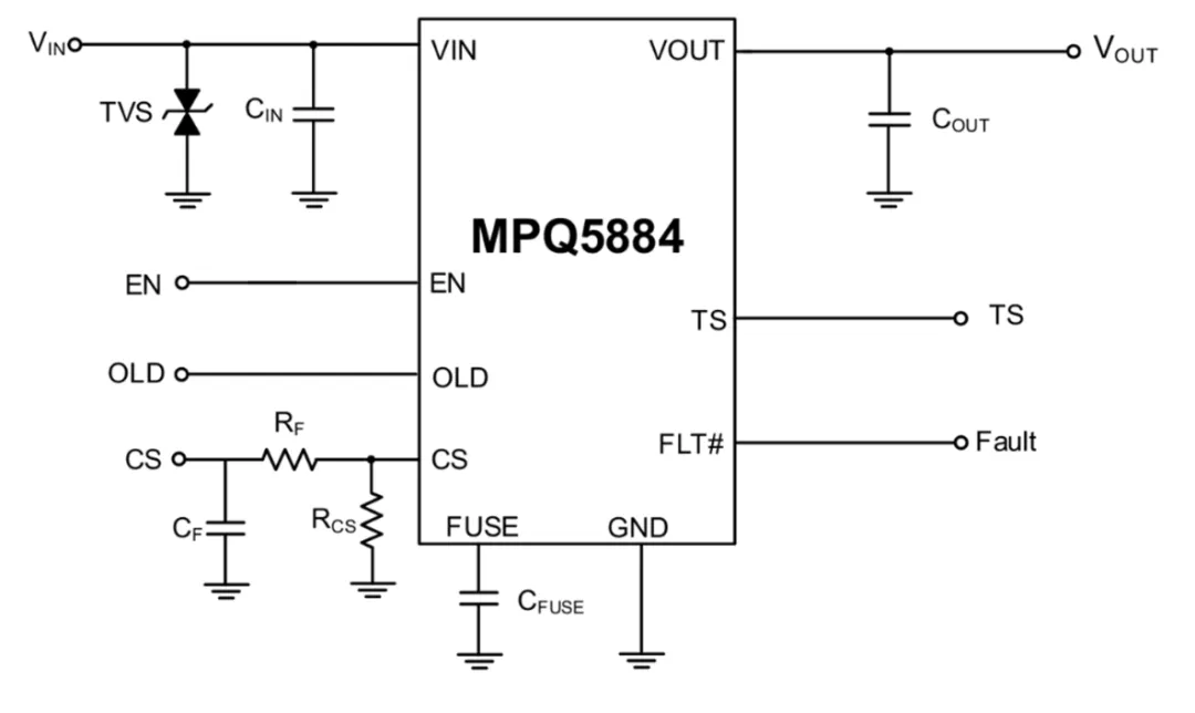

去年12月,MPS芯源系统继续发布业界首款用于48V系统的车规级全集成eFuse——MPQ5884。作为业界首颗全集成48V系统的电子保险丝,MPQ5884采用QFN-30 (5mmx6mm) 封装,实现更紧凑高效的设计。与当前主流的控制器方案相比,这一封装可以极大减少占板面积,并进一步节省物料成本。
MPQ5884可覆盖6-60V宽电压输出范围,支持最高80V抛负载与最低-60V反向耐压。额定电流覆盖7A25A应用。芯片支持低功耗模式,在该模式下静态电流仅为25uA,且在负载突变时可自行切换回正常模式,避免输出掉电。
MPQ5884集成了多种诊断及强大的保护功能,可提高系统性能与稳定性。除了可配置的I2t过流保护之外,无须其他外部电路即可实现输入防负保护、反流保护、开路诊断、失地保护,且负载电流信息和芯片温度也可实时读取。

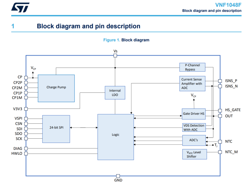

ST

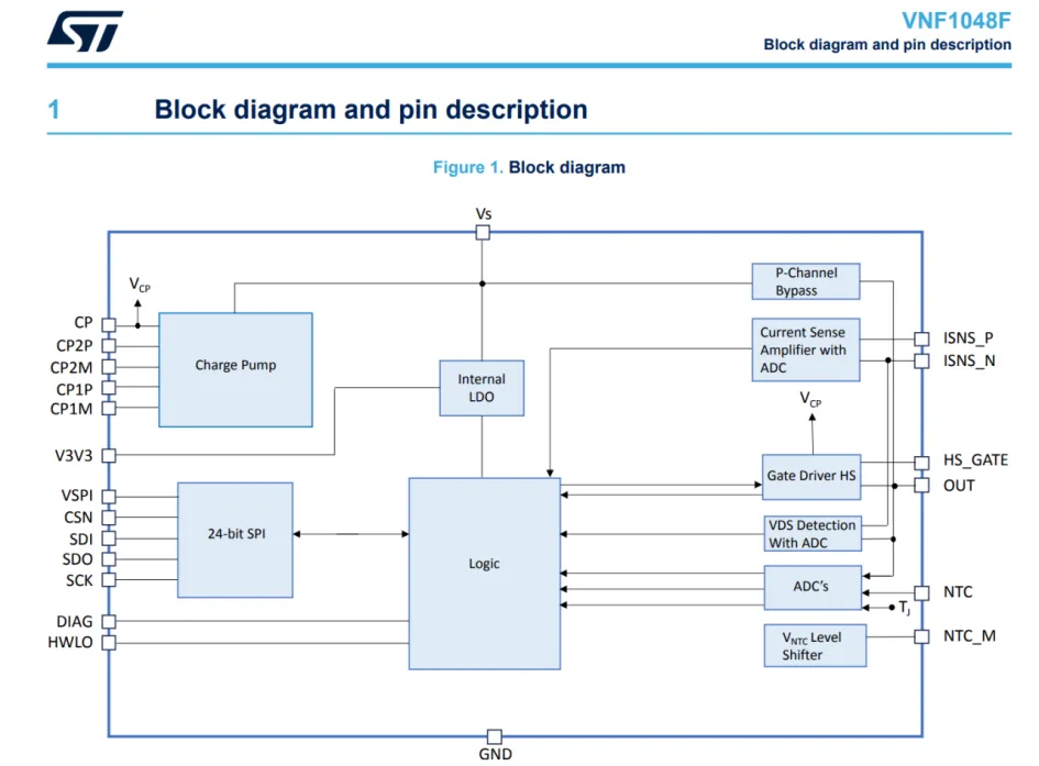

STSTi²Fuse智能高侧控制器,专为48V汽车架构设计。产品阵容包括全新VNF1248F,这款先进的控制器融合卓越待机性能与专用硬件安全功能,可实现无与伦比的系统弹性。配套的VNF1048F智能开关可靠耐用,可为主电源轨及区域子系统提供可编程控制。

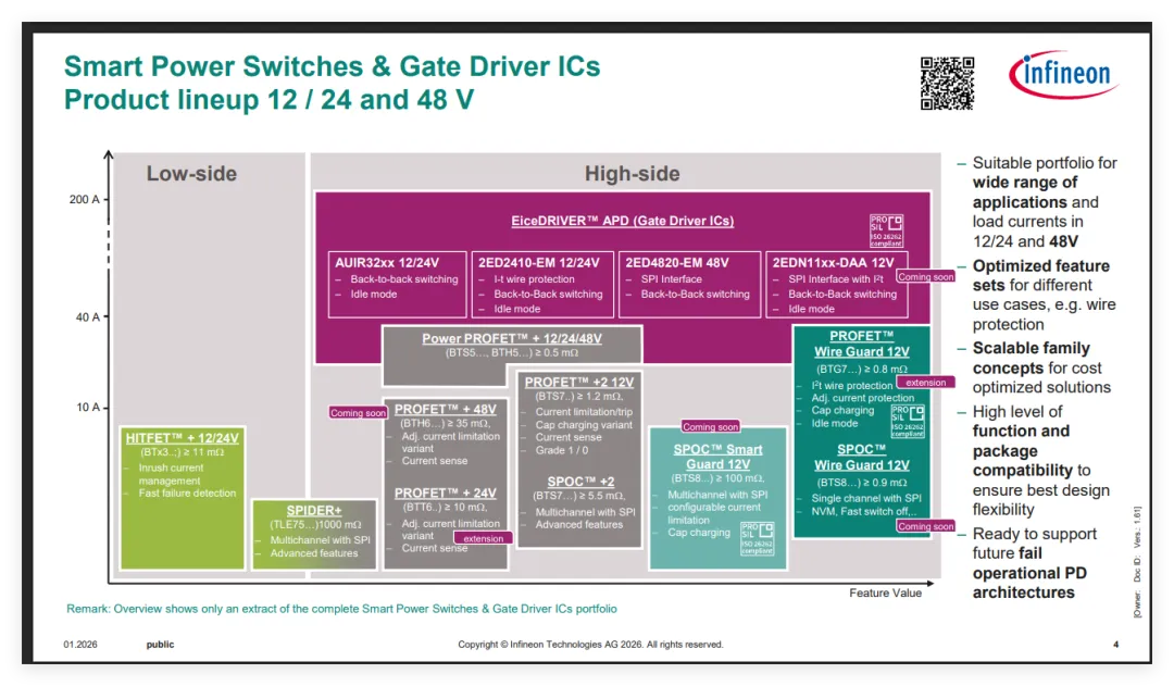

Infineon
英飞凌也在布局48V eFuse,在整个产品系列中,48V占据很重要一环。去年3月,英飞凌推出Power PROFET + 24/48V开关系列,该系列专为满足现代汽车功率系统的要求而开发。
英飞凌表示,随着汽车结构向混动和电动车型过渡,传统电池系统越来越多地被48 V电源补充或取代。由于12 V24 V电网系统已达到极限,这一转变有望成为未来电动汽车的新标准。48 V系统可提供先进功能,并通过降低电流和简化线束复杂性,从而提高效率。而且一级和二级配电系统中的传统继电器和保险丝已无法满足电气化需求,因此需要更换。

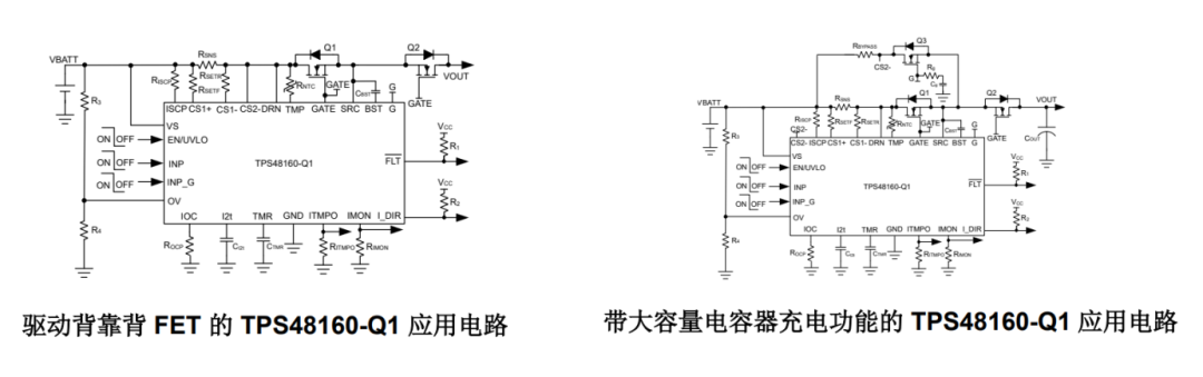

从产品上来看,TI的典型产品包括TPS4816-Q1,是具有保护和诊断功能的低IQ智能高侧驱动器系列。该器件具有3.5V95V的宽工作电压范围,(100V绝对最大额定值)适用于12V24V48V汽车系统设计。

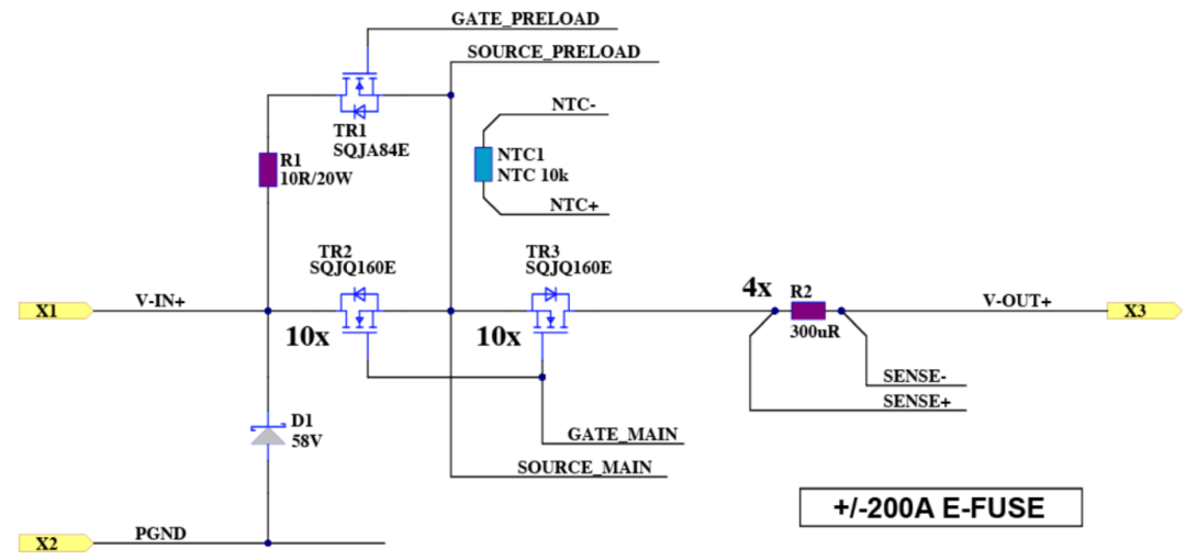

针对48V汽车系统,威世(Vishay早前推出过一个参考设计。Vishay可在48V电压下实现200A负载的通断控制,搭载于采用被动散热设计的紧凑型双面FR4印刷电路板,性能稳定。
电路采用两只MOSFET反向串联,实现双向电流切断。若不采用双向阻断结构,负载停机时电流可能通过MOSFET体二极管反向回流至电池。每个开关支路10Vishay SQJQ160E MOSFET并联,以最小化导通电阻与功耗。该配置可将200A工作状态下的损耗控制10W以内。
