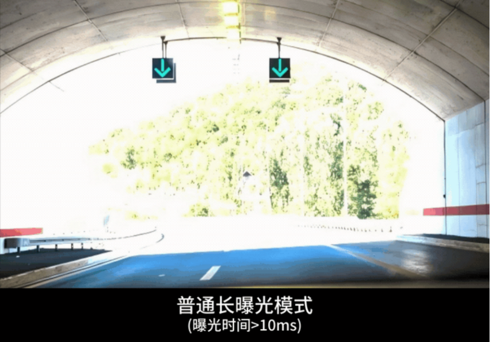

SC860AT支持45fps的高帧率与AB-Exposure™双帧曝光控制功能,可根据不同应用场景需求灵活、独立地配置双帧各自不同的曝光参数,能够帮助车载摄像头在全天候、全场景下输出清晰完整无拖影的高帧率视觉影像,实现对交通信号灯、指示牌等LED道路标识以及行驶车辆、行人等运动对象的清晰识别。
SC860AT在AB-Exposure™双帧曝光控制模式下,A帧可设置>10ms的较长固定曝光时间,用于充分捕获交通信号灯、车灯以及道路指示牌等LED光源的频闪信号,有效避免因LED闪烁导致的亮度不均或显示不完整等问题,确保图像采集的连续与完整;B帧则可设置为自动曝光,当遇到建筑玻璃反光、夜间对向车辆远光灯等强光场景以及行驶车辆、行人等运动对象时,通过降低曝光时长,有效抑制画面过曝和运动拖影产生,实现明暗清晰无拖影的高帧率高质量影像。

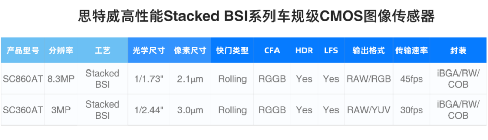

思特威车载事业群总经理邵科表示:“SC860AT是思特威基于CARSens®-XR Gen 2 Plus技术平台全新推出的高性能车规级CMOS图像传感器,搭载多项创新技术,拥有高帧率、高感度、高动态范围等出色性能表现并采用iBGA封装,可为ADAS、舱内等车载应用带来清晰稳定的卓越影像。作为高性能车规级CIS,SC860AT兼具性能与成本优势,能够为客户带来优质可靠的产品选择。并且,SC860AT可搭配思特威3MP车规级图像传感器产品,覆盖11V、7V等多种高阶智能辅助驾驶应用视觉方案,能够帮助车载摄像头实现对车辆周围环境的全方位清晰感知与识别,助力智能辅助驾驶应用的迭代升级。未来,思特威将继续加大产研技术的开发与投入,通过持续深化与关键供应链伙伴在工艺协同、产能共建等方面的战略合作,加速技术成果从研发到量产的高效转化,保障优质可靠的车载视觉影像产品与供货服务,助力ADAS、舱内等多元车载应用不断实现新进阶。”
