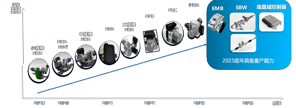

伴随产业发展的步伐,制动方案历经了数次迭代更新。在电动化起始阶段,即大约2010年前后,市场上主要采用融合真空助力器与电子真空泵的传统方案,该方案有效解决了无真空源的难题。随着电动化与智能化的持续推进,以液压制动为典型代表的EHB-Twobox方案自2016年起于国内市场逐步获得推广应用。至2019年,集成式的 Onebox 产品开始崭露头角,展现出其独特的优势与发展潜力。
图片1.png?imageView2/2/w/1000
线控制动系统产品发展趋势

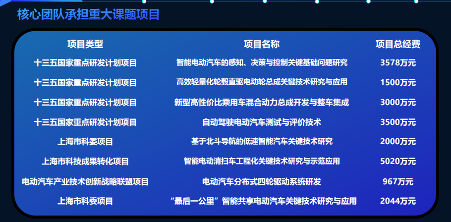

同驭创始人、董事长兼总经理舒强在同济大学求学期间便参与了EHB液压制动产品的研发,并以科技成果转化的方式引领企业孵化落地。首席科学家和首席技术官分别是余卓平教授和熊璐教授,他们目前仍在同济大学任职,并因科技成果转化而持有公司股份。余卓平教授作为国家首批973科学家,在汽车行业具有广泛影响力。作为同济大学的科技成果孵化基地,享有同济大学的强大研究支持。当研究成果满足孵化落地条件时,将优先在同驭进行产业化落地。
回顾过去,同驭参与了多项国家级和省部级课题项目。在制动产品方面,最早量产的是Twobox产品,包括小、中、大规格的EHB以及不同规格的ESC,为不同主机厂提供定制化解决方案,覆盖从几百公斤级的无人车到4.5吨级、6吨级的轻型商用车全系列。目前,同驭在出货量上位居行业前列,累计出货量超100万套。

同驭团队承担重大课题项目

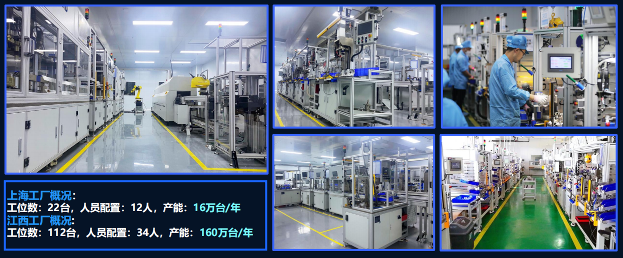

未来的竞争将主要围绕质量展开,如果产品性能不佳、质量不过硬,那么将难以在市场中立足。为夯实产品质量,同驭已获得功能安全ASIL-D、软件CMMI-L3及信息安全认证等资质,并采用先进的系统化管理工具,遵循APQP流程进行项目管理。在测试方面,拥有强大的软件测试和台架测试能力,同时,EMB和SBW新产品的实验验证设备也将于今年年底到位。生产方面,主要产线位于江西宜春工厂,年产能达160万套。而在上海,保留了一条手工线,以快速响应研发端的样件需求。
图片7.png?imageView2/2/w/1000
同驭的生产能力
