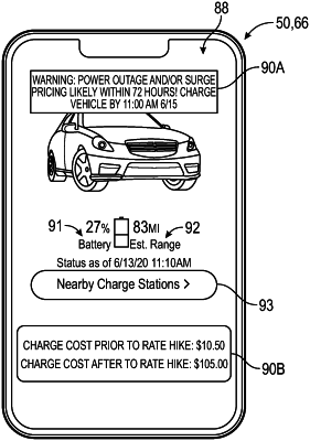

据外媒报道,福特汽车公司(Ford Motor)获得预充电报警专利,且可能将其用于未来的福特电动汽车。该专利于2021年9月28日提交,于2024年11月12日公布,分配序列号为12139034。
图片1.png?imageView2/2/w/1000
(图片来源:USPTO)
福特致力于让车主更轻松地使用公共充电器。该专利概念提出一种方法,将可能断电的情况通知电动汽车车主。断电可能对能源价格产生较大影响。如果能源价格即将大幅上涨,用户可以在此之前给电动汽车充电,从而节约成本,甚至避免在电网瘫痪时根本无法充电。近年来,由于重大天气事件和电网压力增长,这种情况变得越来越普遍。
这些系统和方法可以利用天气相关数据和/或电网相关数据,预测电网电源发生电力中断情况的可能性,并在适当情况下自动传送一个或多个重新充电警报,以提醒用户重新给车辆补充能量。
据专利文件介绍,这是一种车辆预先再充电系统,其中包括储能系统和控制模块。该模块经过编程,可以在预期电网电源中断的情况下(这使从电网电源购买的能源成本可能提高至大于预定义阈值)发出为储能系统重新充电的警报。其中预定义阈值定义为成本增加百分比,其中的警报包括在断电条件生效之前与储能系统重新充电相关的第一估计费用,以及在断电条件生效后关于储能系统重新充电的第二估计费用。
福特指出,随着双向充电能力提升,这种技术也可能派上用场。对于那些在电网断电时使用电动汽车作为电源的人,他们肯定希望在停电前给车辆充电。因此,当在一定时间内可能出现停电或电价上涨时,该系统可以通过智能手机应用程序向用户发出警示,甚至引导他们来到附近的充电站。如果能够实现的话,这会是一个潜在的有用功能。
