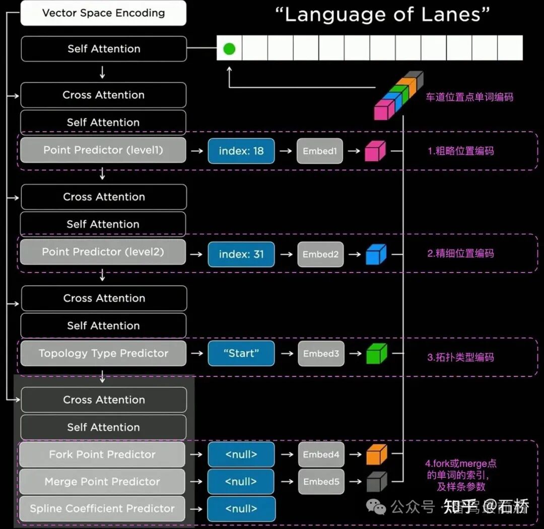

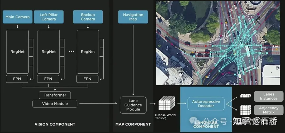

在2022年10月之前,关于行业的公开报道里极少提及“无图”方案,但是从2023年开始“无图”方案开始被大肆报道与传播。个人认为转折点发生在2022年10月1日的Tesla AI day上,特斯拉在提出的FSD Lanes Neural Network方案中仅使用SD地图中的道路的几何&拓扑关系,车道等级、数量、宽度、属性信息和Occupancy特征就能够构建出实时的车道级拓扑结构,从而结束了车道级拓扑结构只能从高精地图中获取的难点,在技术方案和落地实现上给出了高精地图的替代方案。

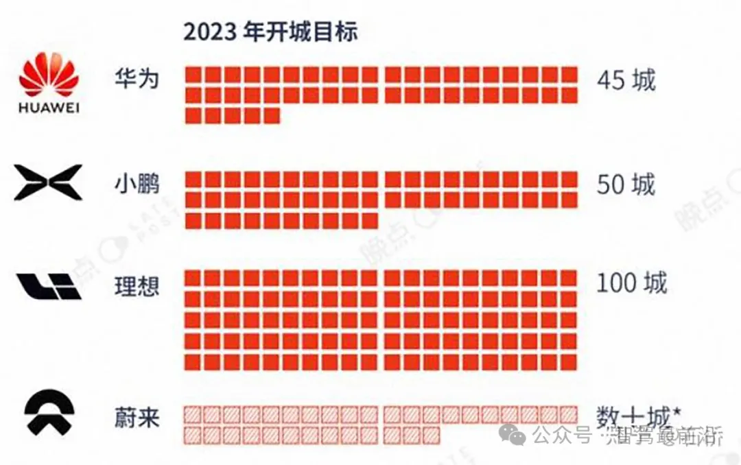

作为引领自动驾驶技术潮流的世界级新能源车企,tesla的技术方案很快被国内各个智驾头部车企跟进,小鹏、华为都转而研发不依赖高精地图的BEV 方案,自此“无图”方案开始报道和出现,并在2023年初达到顶峰:
--2023年1月,小鹏汽车何小鹏在小鹏汽车全员会上明确提出,2023年的X-NGP辅助驾驶要抛掉高精地图。
--2023年1月,理想汽车首席执行官李想在全员信中表示,理想汽车的端到端训练城市NOA导航辅助驾驶(不依赖HDMAP,即不依赖高精地图)将会在2023年底开始落地。
--2023年3月,华为春季发布会上,智能汽车解决方案BU CEO余承东透露,今年4月上市的问界M5和问界M5 EV高阶智能驾驶版将搭载不依赖高精地图的智能驾驶方案。
随着公认国内智驾第一梯队(华为、小鹏)的官宣加入,“无图”方案似乎已经成为智驾行业发展的趋势。

特斯拉
从特斯拉2022年公开的方案上看特斯拉是没有使用高精地图的,其使用的是SD地图并且能够构建路口的拓扑结构信息。特斯拉具备建图能力,但主要用于提供训练数据的标注。

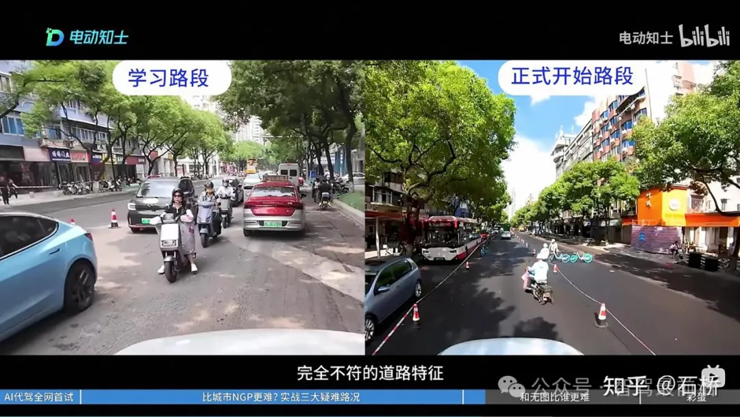

在2023年前,小鹏的智驾方案也是紧跟特斯拉,其感知XNet更加倚重纯视觉BEV,能够实现超强的环境感知能力,小鹏实现的“无图化”就是依靠XNet来实时构建“高精地图”达成的。

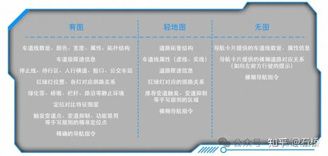

小鹏的无图NGP和有图NGP是同一套技术栈,差别仅仅是把原先高精地图的输入,换成了导航地图的输入和实时感知对导航信息的理解。为此,XNet需要感知距离的加长,提供决策规划需要的超视距的环境信息;同时通过学习大量的道路及路口特征,增强感知复杂道路结构的能力,据称XNet的总感知区域差不多有1.8个足球场那么大,纵向感知提升150%,横向提升200%。
2023年上半年小鹏开始研发基于SD的无图方案,规划是到年底前开启无图方案,在无高精地图覆盖的城市开放自动变道、超车、左右转的能力。有图与“无图”的信息差别如下,“无图”所缺少的信息需要靠感知去获取。
“无图方案”在路段行驶时基本没有问题,面临的主要还是路口的问题,可以看到在路口区域确实存在感知盲区,所以相应的决策会显得谨慎、迟疑。通过视频的对比和私下的接触了解,小鹏的“无图”方案真实存在,使用的确实只有SD地图,规控和决策更多的依赖实时感知到的信息。
从阶段上来说,目前小鹏的无图方案应该是处于从单个城市向多个城市泛化扩展的阶段,年底应该可以看到OTA到部分车型上,下周1024可能透露出更多详细信息。
小鹏“无图”方案相比有图方案具有泛化速度快4~10倍,彻底解决数据鲜度,降低成本普及智驾等优势。
除了“无图”方案外,小鹏还具有另外一种模式“AI”代驾,只需要学习一次即可启动城市NOA。“AI”代驾更多的是一种众包图和无图之间的模式,其学习过程中只会记忆导航点和转弯信息,实际运行过程中离不开“无图”能力,学习只是为了的提升体验和安全等。
主要是学习个性化的行车策略,并不是完全为了建图。从城区遇到的问题可以预见,面对高频变化的城区freespace的通行道路,智驾系统需要具备强大的实时感知和决策能力才行。

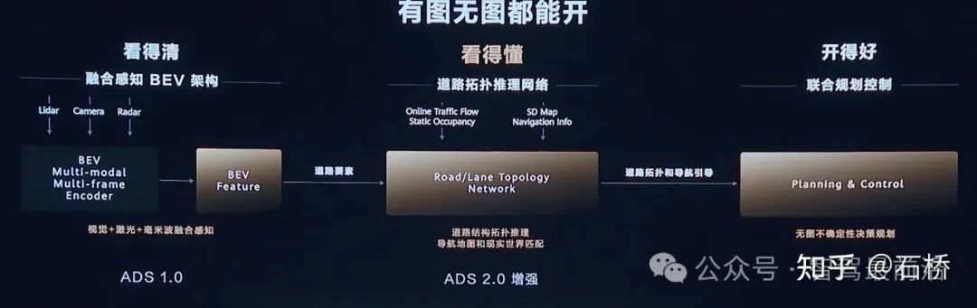

从4月份华为上海车展前公开的信息可以看到,华为是采用激光+视觉的god网络与SD map实现“无图”方案。从实现上来说,华为采用激光去实现“occupancy”网络类似的功能,并且可以实时生成道路的拓扑结构,从传感器配置(激光+视觉)和基础网络(transformer)上来看,特斯拉、小鹏、华为的方案思路非常接近。

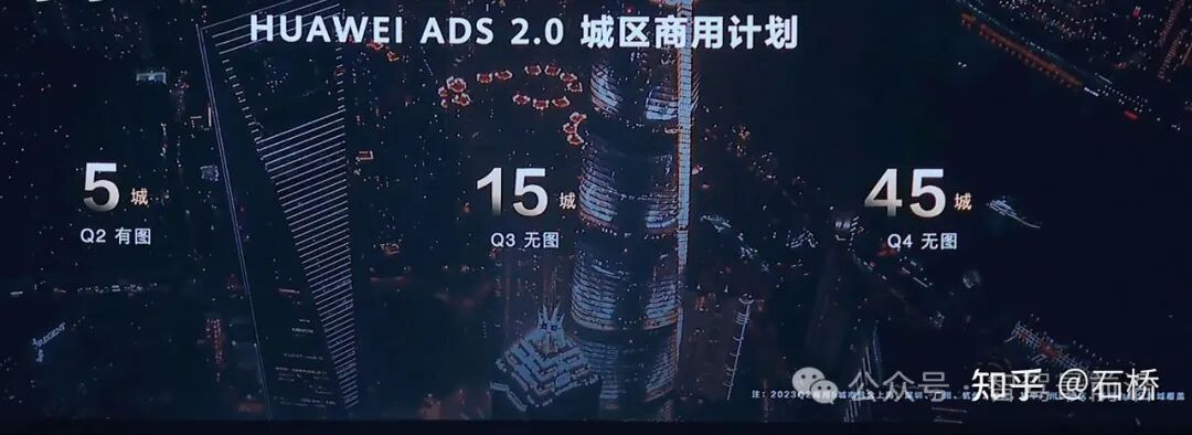

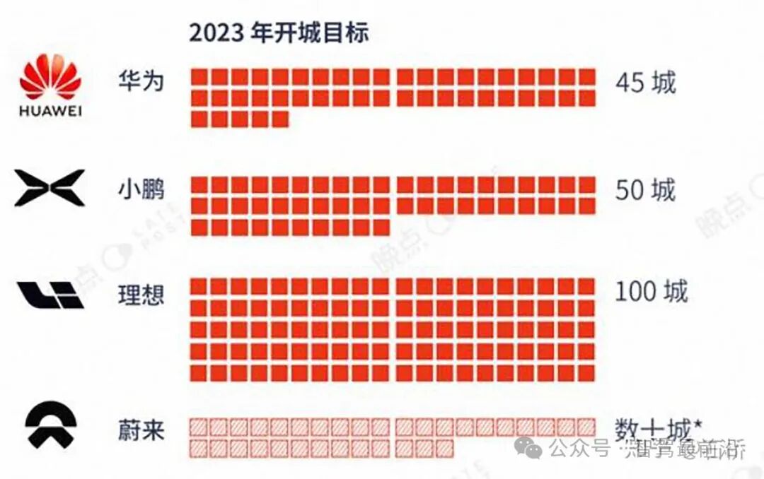

华为的规划是:Q3有15城普及无图方案,但是目前看没有实现,包括小鹏也一样没有实现flag。
华为的智驾体验是胜过小鹏的,“无图”方案计划改为年底开放全国可用。华为最开始采用的众包建图,但是经过对上海的重建发现难度太大放弃了,目前从华为PR的宣传看all in了“无图”方案。

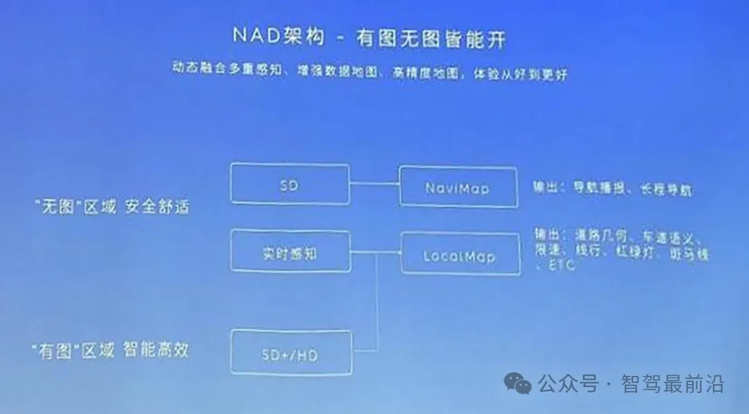

蔚来
蔚来的智驾能力一直被认为属于第二梯队,和华为、小鹏具有一定的差距,但是蔚来的智驾团队规模也很大。
从蔚来科技日上公开的信息看,蔚来的“无图”更偏向于众包建图方案,主要还是由于感知能力还没有提升到很高的程度,从上面的视频看也在做“无图”方案的探索,不过目前看短期内还无法大规模铺开,不像华为和小鹏那样有信心。
从技术发展趋势上看,蔚来建图内部也非常担忧“无图”方案,现在还处于方案论证阶段,且目前众包建图在蔚来看是更稳妥的。

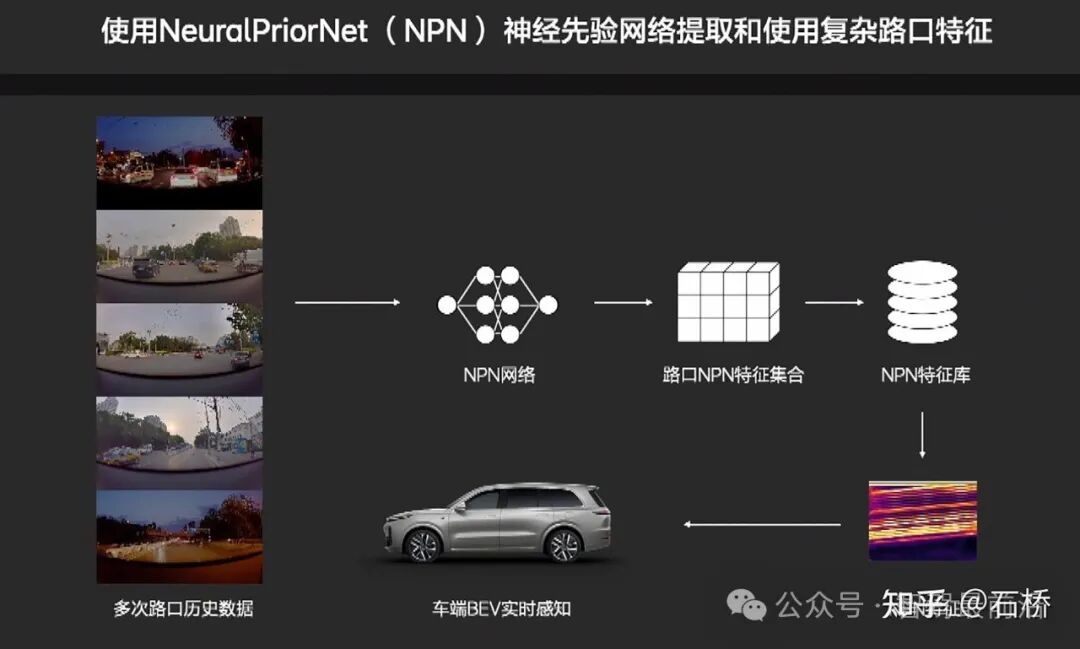

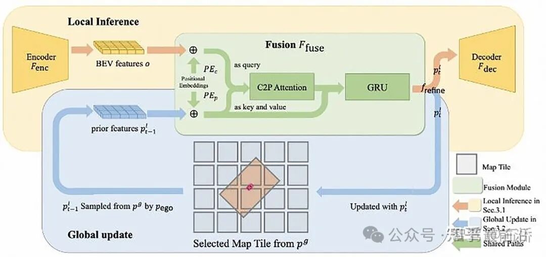

理想的“无图”方案是来自于清华的技术,主要是构建路口的特征用于协助实时感知建图。
NPN网络的结构如下:
NPN由三部分构成:
  • 在线语义地图预测:HDMapNet、LSS、VectorMapNet(单帧图像直接出矢量)
  • 全局地图先验更新:直接更新替换对应位置的features
  • 预测先验融合模块:局部位置嵌入、当前到先验的注意力模块、门控循环单元
理想的方案概括来说:路段“无图”,路口采用众包建图。从实际驾驶看,路段确实不需要建图,难点在于路口的拓扑结构和红绿灯车道关系绑定,所以理想主要是在解决这2个问题。
目前理想内部也在大力推进NPN方案,其优点是理论上解决了地图的在线更新问题。但是实际效果暂时还不可知,而且像全国各个城市路口建图这种庞大的工程要落地,会遇到很多问题。
