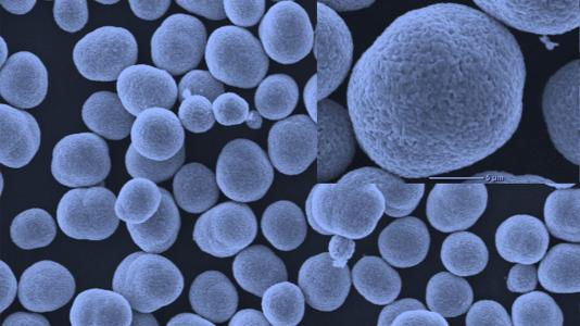

据外媒报道,美国能源部阿贡国家实验室(Argonne National Laboratory)开发出新设计,可以明显提高锂离子电池的性能,并降低其成本。该设计延续了阿贡数十年来在电池研究领域的创新历史,有望加速电动汽车(EV)和电网储能的普及,帮助实现全球脱碳目标。
图片1.png?imageView2/2/w/1000
(图片来源:阿贡实验室)

在最近的研究中,该团队提出的解决方案是,在其成分梯度阴极设计中增加另一个元素。这涉及到制造阴极颗粒,其中的结构逐渐从表面无序材料转变为核心有序层状材料。这些颗粒仍然具有镍、锰和钴的浓度梯度。主要区别在于其表面富含钴,而内部几乎不含钴。
该理念是将不同成分和结构的最佳特征结合到单个颗粒中。无序颗粒表面能够抑制裂纹和反应性,而有序颗粒核心会充分提升离子输运。通过这种方式,阴极在高压下工作时有望实现高容量和稳定性。
展示超颗粒
该团队进行了一系列X射线、电子和成像实验,以表征静止和运行时的新阴极材料。这些测试在阴极、粒子和原子层面上评估这种材料,旨在提供关于其成分、结构和性能的全面图像。这些分析是在阿贡的先进光子源(Advanced Photon Source)和纳米材料中心(Center for Nanoscale Materials),以及美国能源部布鲁克海文国家实验室的国家同步加速器光源II(National Synchrotron Light Source II)进行的。
测试证实,该过程成功生产出具有上述结构和成分梯度的阴极颗粒。重要的是,颗粒在高压操作期间保持结构和化学稳定性。阿贡实验室化学研究人员Tongchao Liu表示:“我们证明了无序颗粒表面是不可破坏的,几乎没有反应性或结构应变。”
这种双梯度颗粒比阿贡实验室最初的设计更加耐用。经过500次充放电后,该材料仅损失约2%的存储容量。基于这一发现,该团队预计这种材料有助于实现更长的电池寿命。这种设计减少了阴极材料中钴的总含量。鉴于钴是一种稀缺、昂贵的材料,这一点具有重要意义。成分测量显示,大部分钴位于在颗粒表面。而颗粒内部的钴浓度低于2%,低于最初设计的10-20%。Amine表示:“我们计划将钴含量降至1%,这将有助于提高电池的可持续性。”该团队还发现,这种设计可以提升阴极的耐热能力。对于确保在高压下的安全操作,耐热性十分重要。
