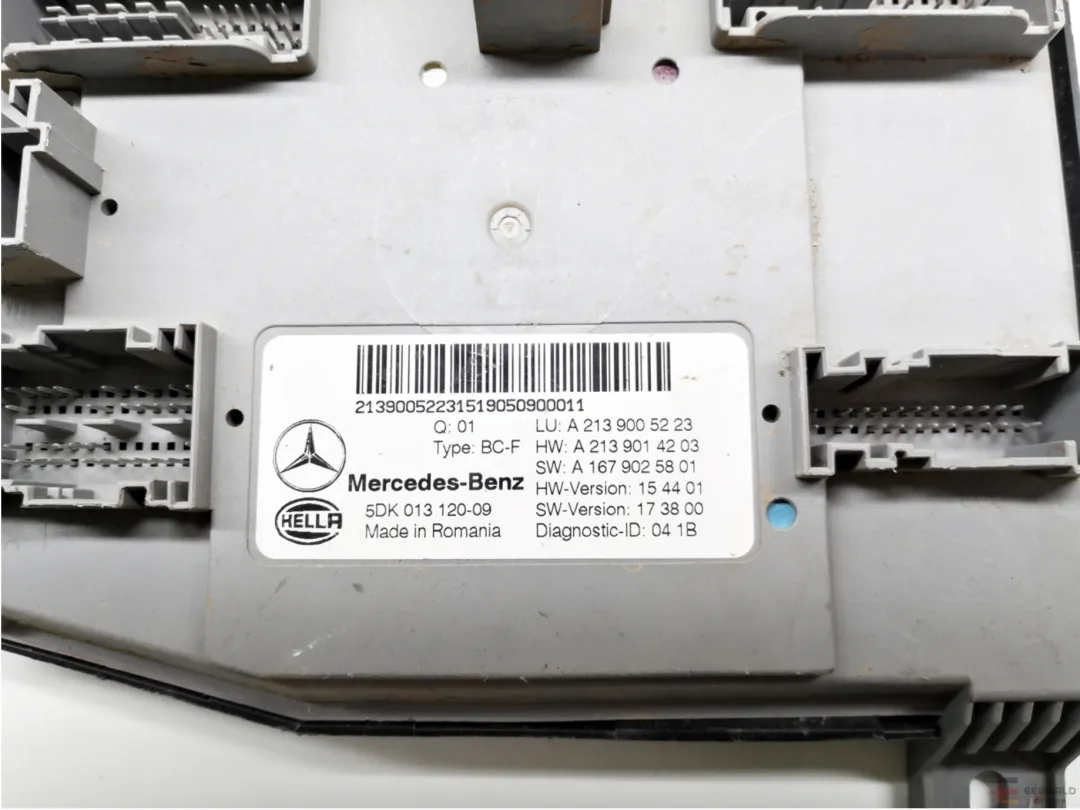

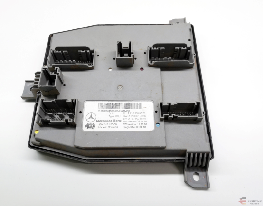

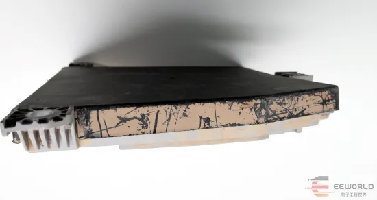

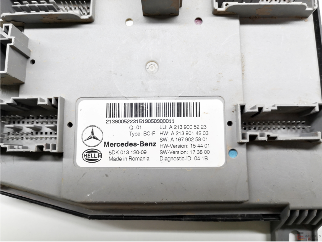

这是一辆泡水奔驰车的SAM模块,外表来看还算干净。
从标签来看是海拉公司出品,罗马尼亚生产。
侧面看有很多干泥。从外壳来看这个模块应该是拆过的,也可能是修过的。
也可能根本没有修过,毕竟多高的水平能有勇气修一个这样的电路板。

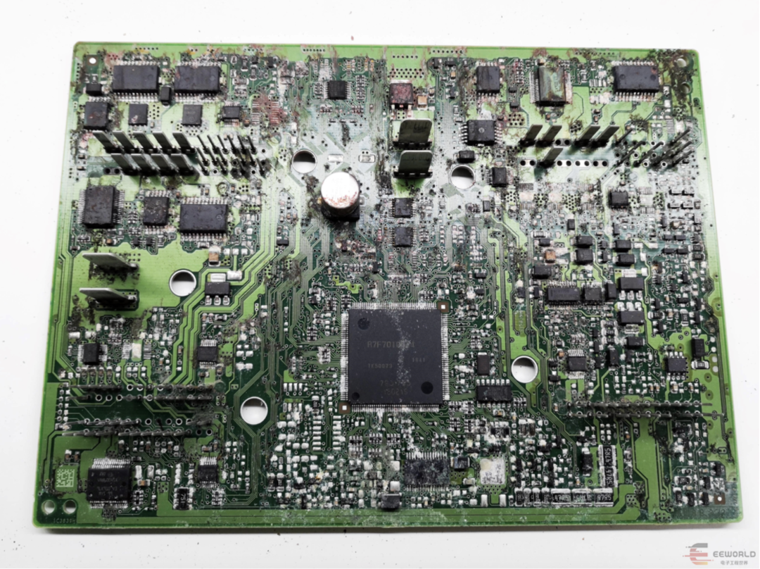

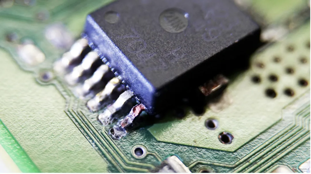

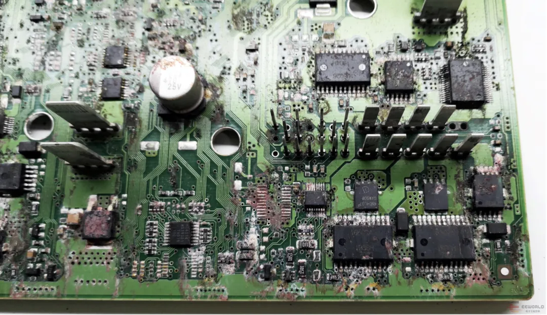

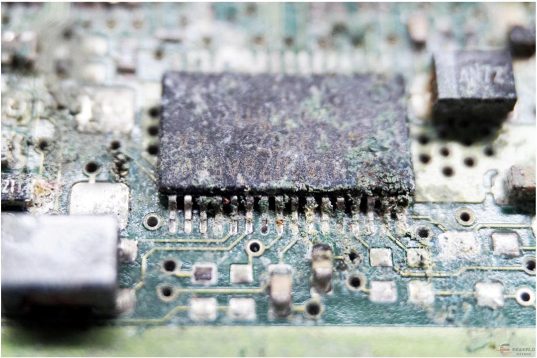

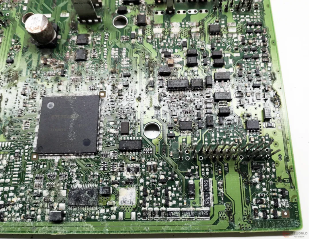

电路板整体腐蚀非常严重。

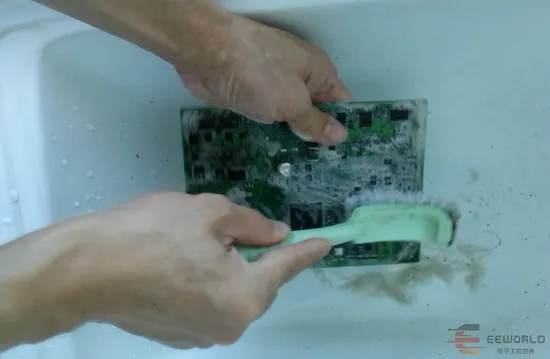

为了看清芯片丝印,我决定给它洗个澡。
永远不要怀疑洗洁精的去污能力,清洗前。
清洗后。

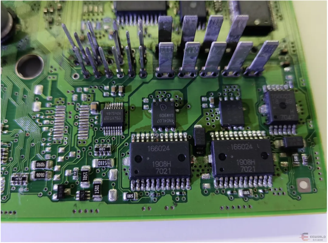

板子使用了瑞萨的主控方案,驱动使用了大量的ST芯片,总线通信使用了NXP的芯片,下面来看看这块板子的主要芯片:

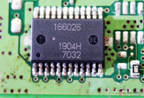

2颗瑞萨upd166026,智能电源设备。
upd166026功能框图。

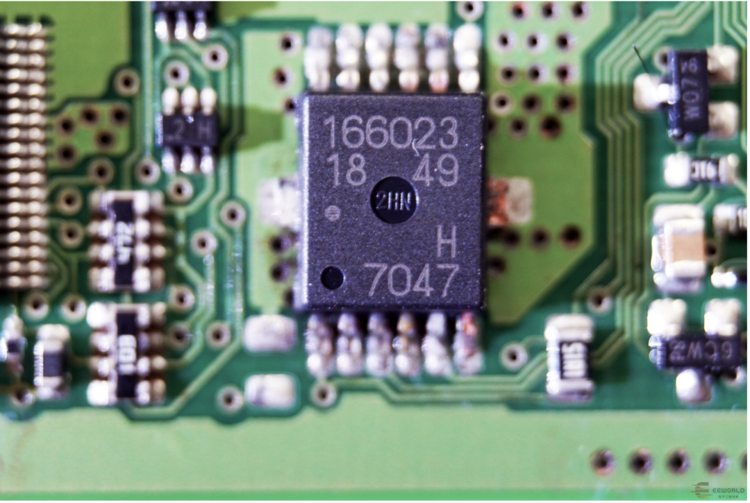

2颗瑞萨upd166023,智能电源设备。
upd166023功能框图。

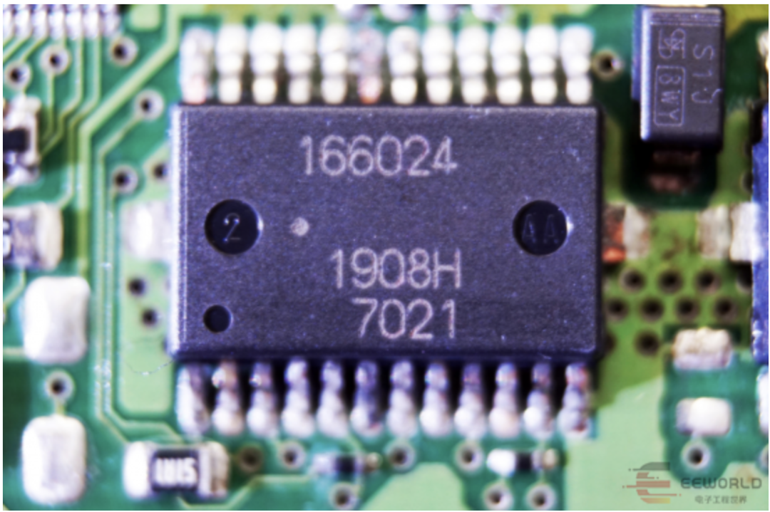

2颗瑞萨upd166024,智能电源设备。
upd166024功能框图。

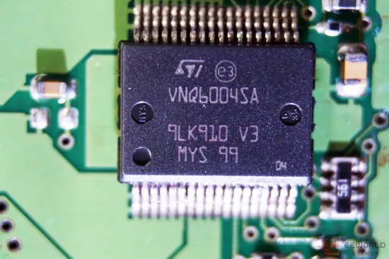

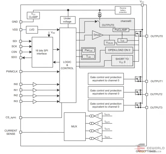

ST的VNQ6004SA,16位SPI接口的四通道高端驱动器。
VNQ6004SA功能框图。

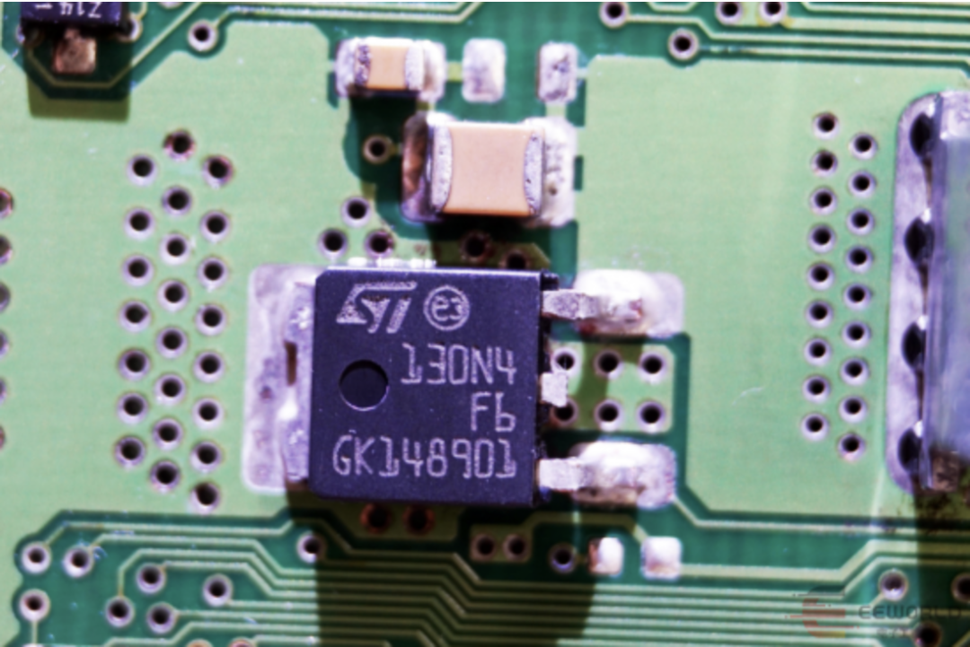

这个没查到资料,像是MOS管或者稳压管。

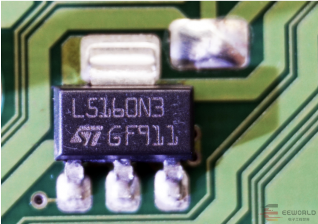

ST的VNL5160N3-E,完全保护的低压侧驱动器。
VNL5160N3-E功能框图。

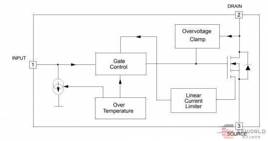

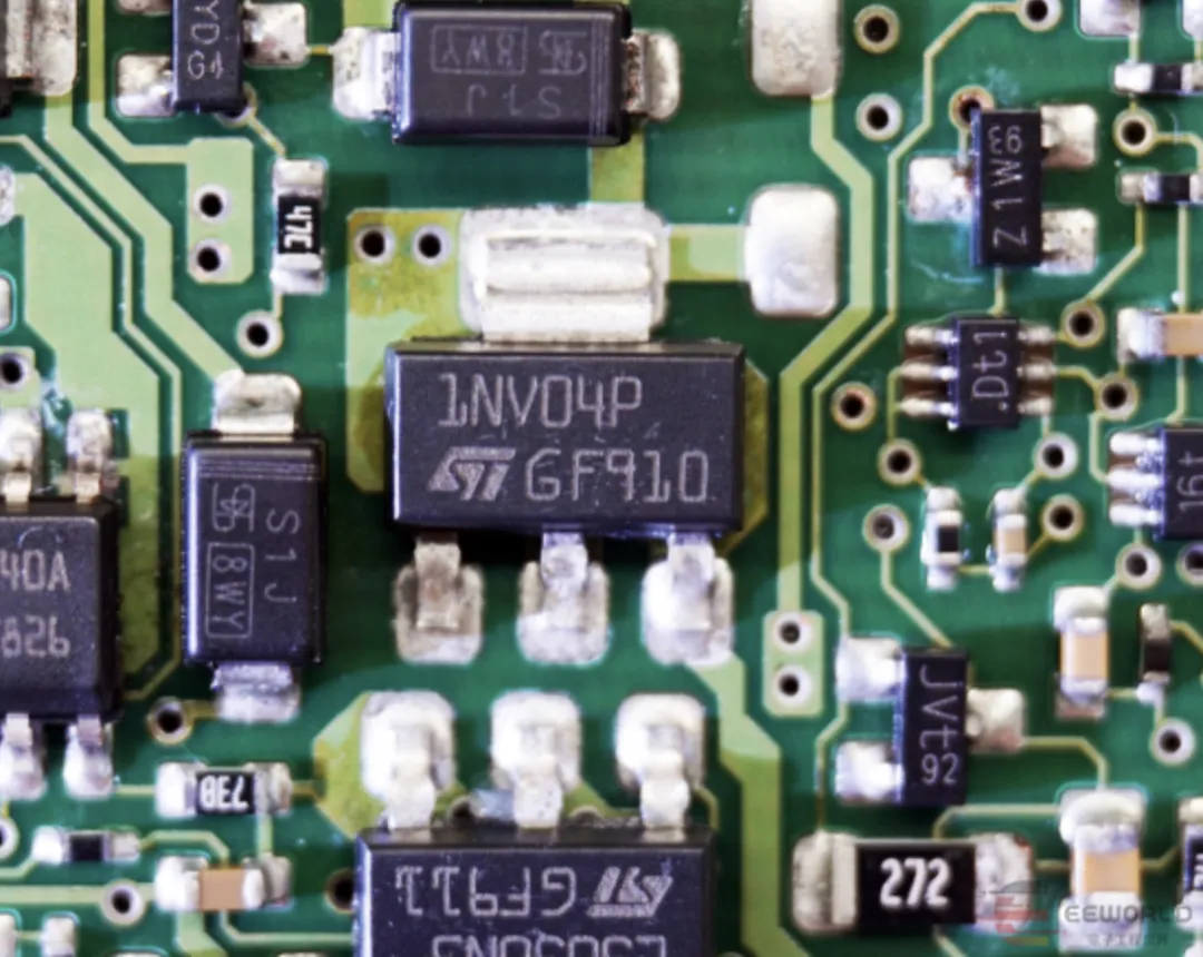

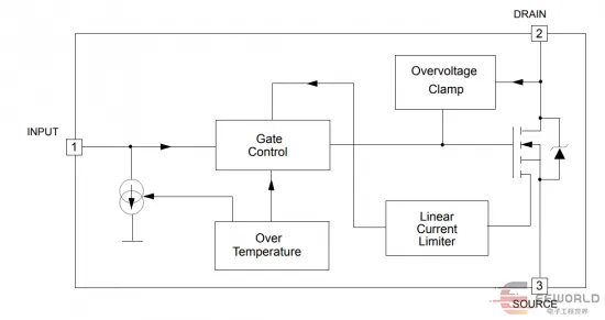

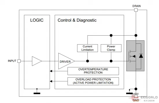

ST的VNN1NV04P-E,MOSFET。
VNN1NV04P-E功能框图。

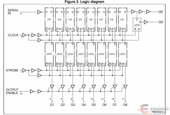

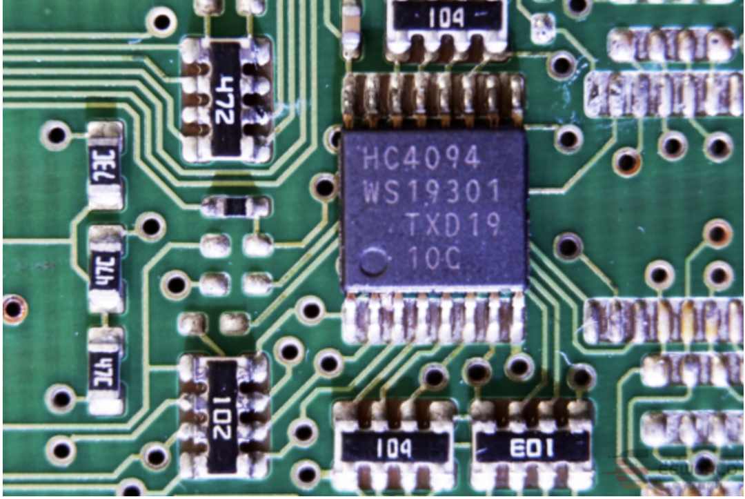

ST的M74HC4094,3态8位SIPO移位锁存寄存器。
M74HC4094功能框图。

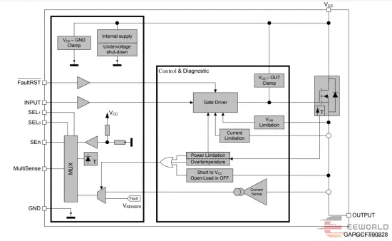

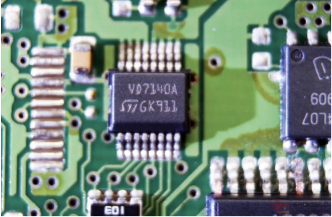

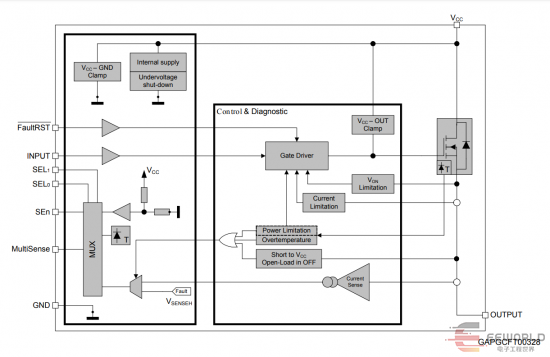

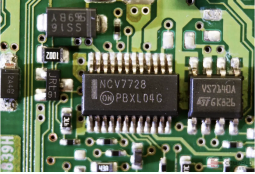

ST的VN7140A,车规级带多传感器模拟反馈的高端驱动器。
VN7140A功能框图。

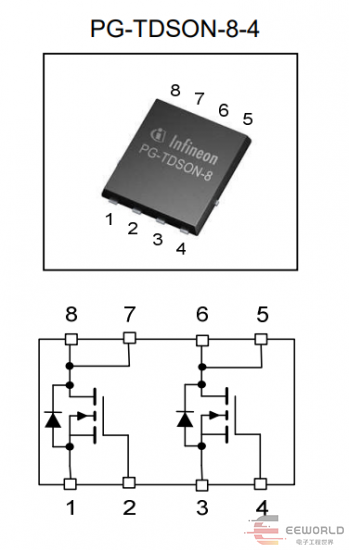

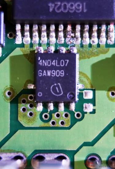

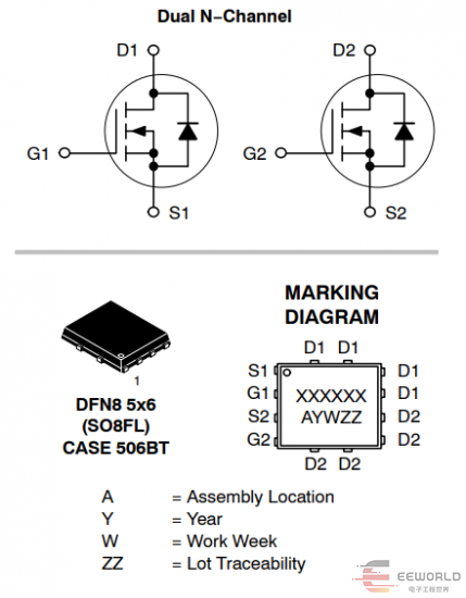

英飞凌的IPG20N04S4L,双N沟道MOSFET。

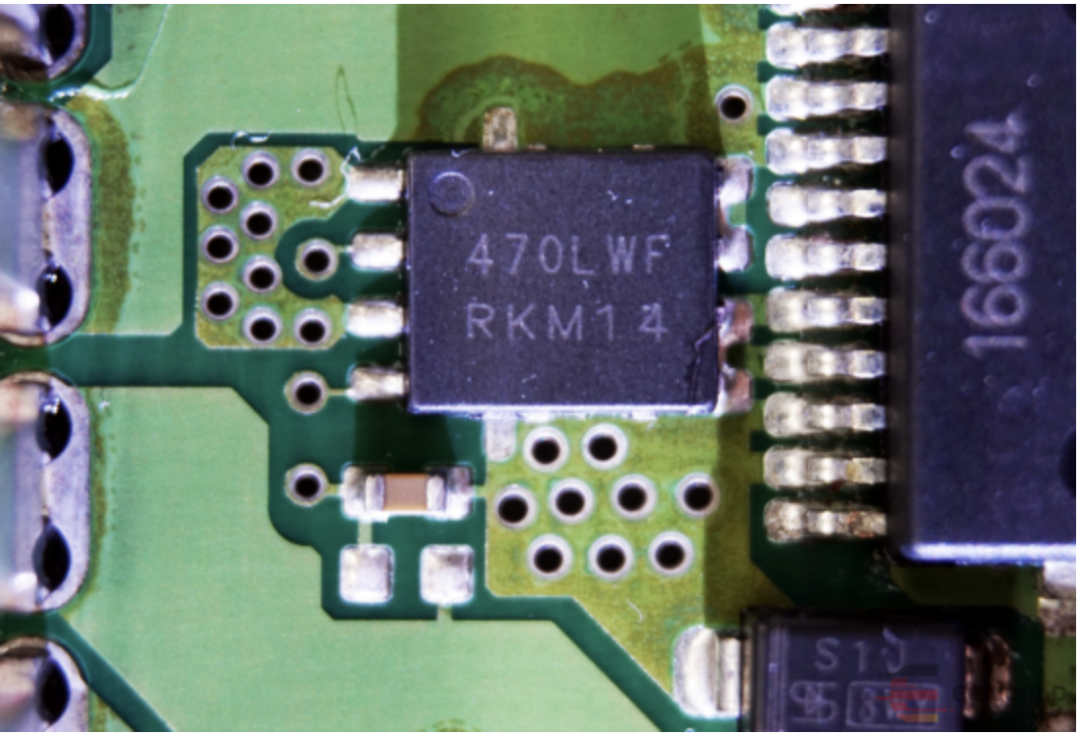

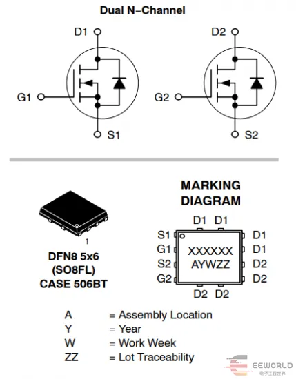

安森美的NVMFD5C470NLWFT1G,双N沟道MOSFET。

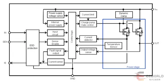

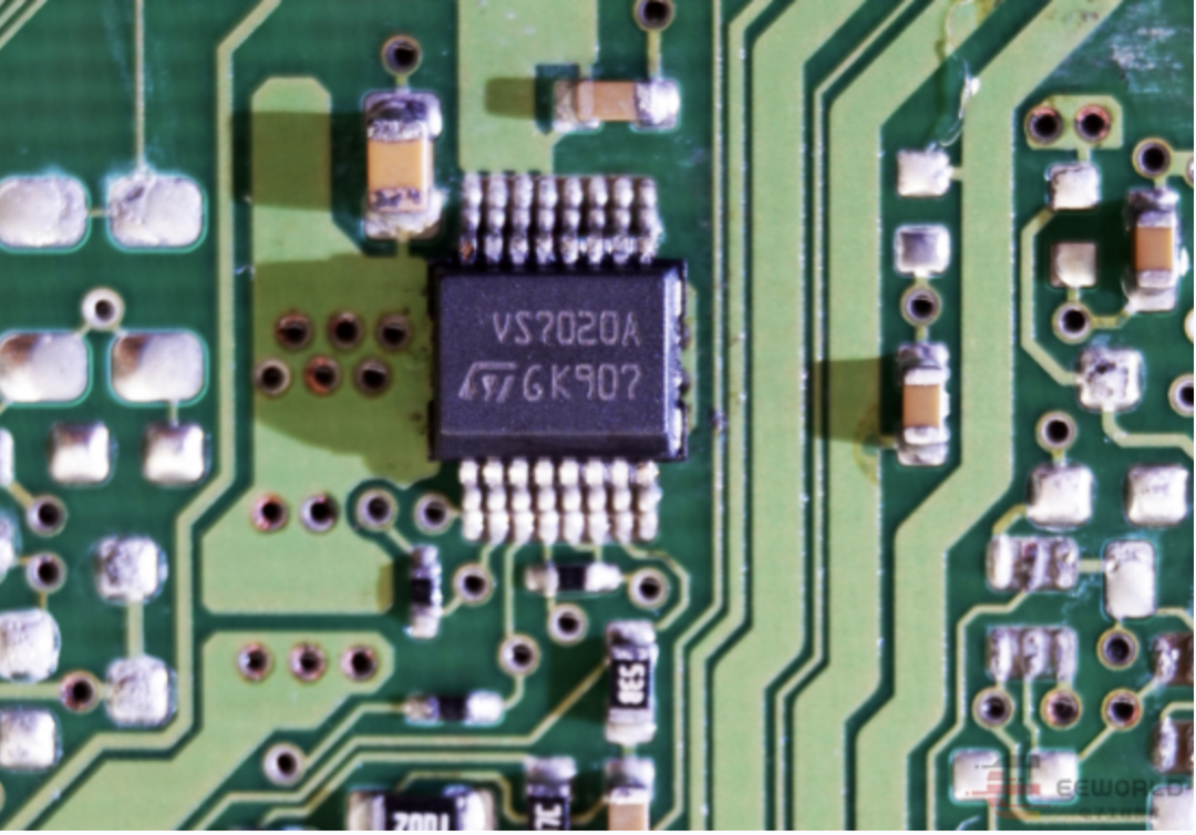

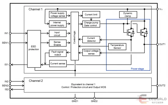

ST的VN7020AJ,带多传感器模拟反馈的高端驱动器。
VN7020AJ功能框图。

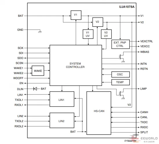

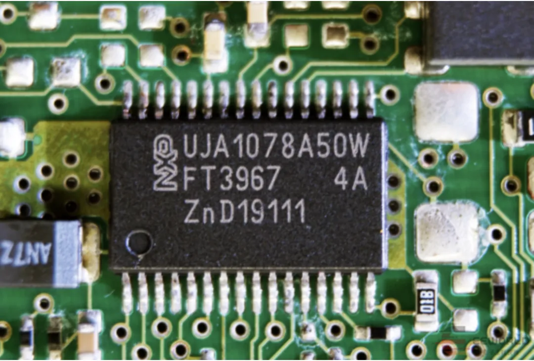

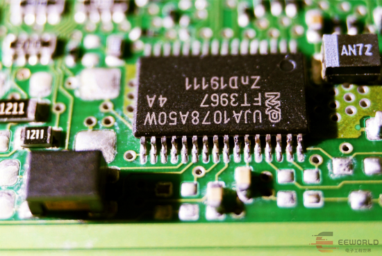

NXP的UJA1078A,高速CAN/双LIN核系统基础芯片。
UJA1078A功能框图。

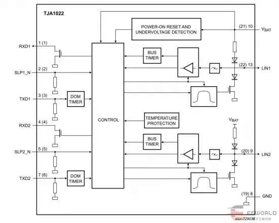

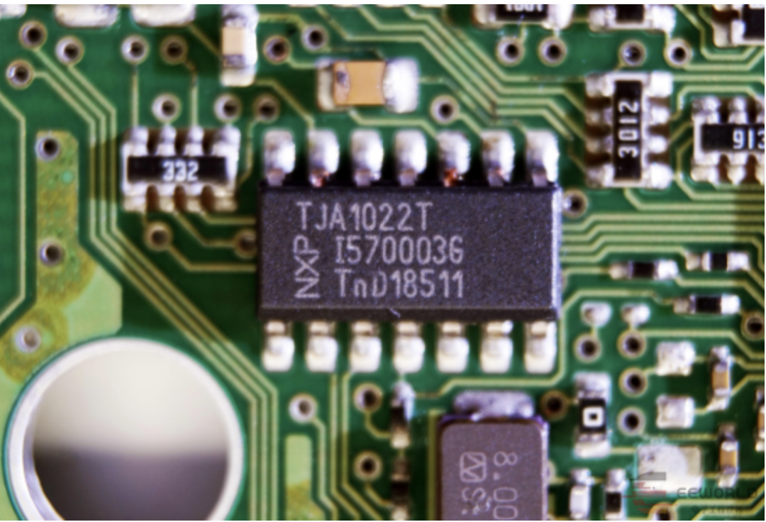

NXP的TJA1022,双LIN 2.2A/SAE J2602收发器。
TJA1022功能框图。

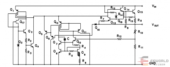

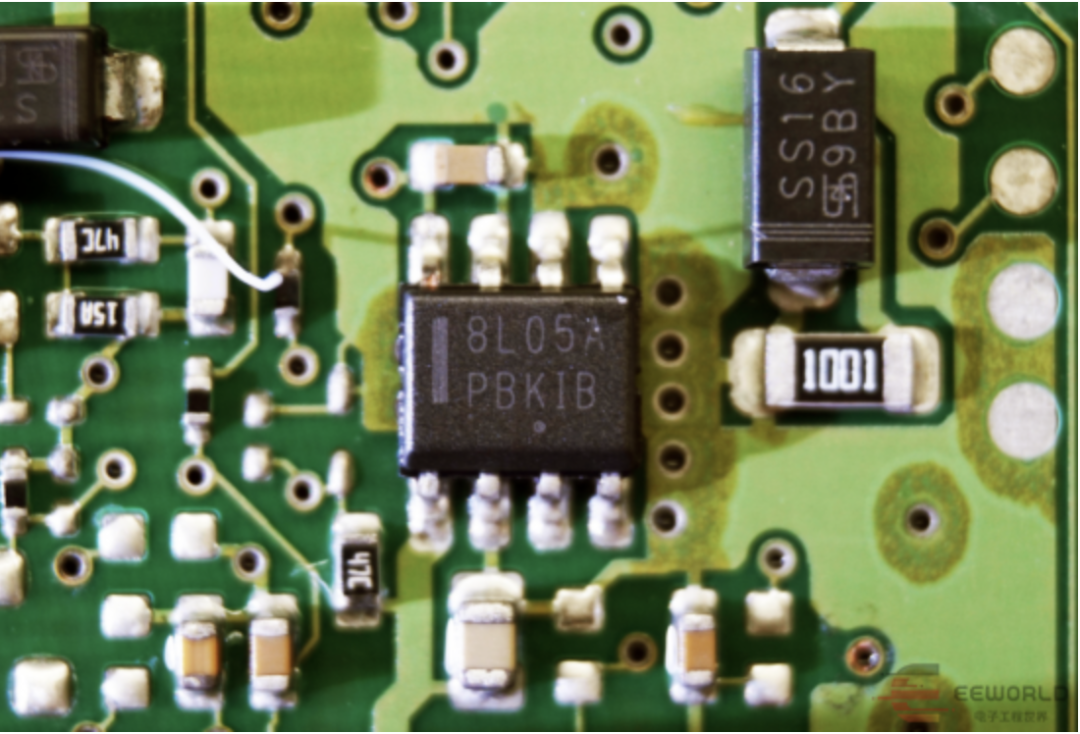

ST的78L05A,正电压调节器。
78L05A的功能框图。

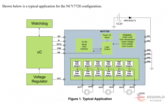

安森美的NCV7728,六角半桥驱动器。
NCV7728功能框图。

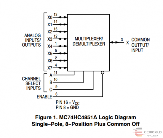

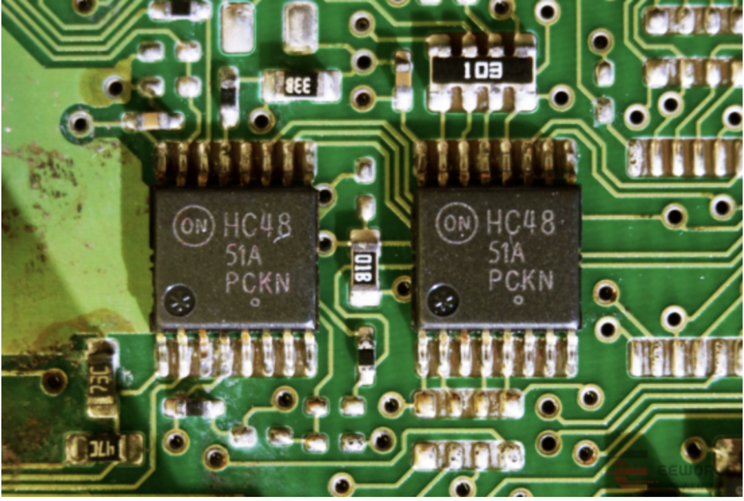

安森美的MC74HC4851A,具有注入电流效应控制的模拟多路复用器/多路分解器。

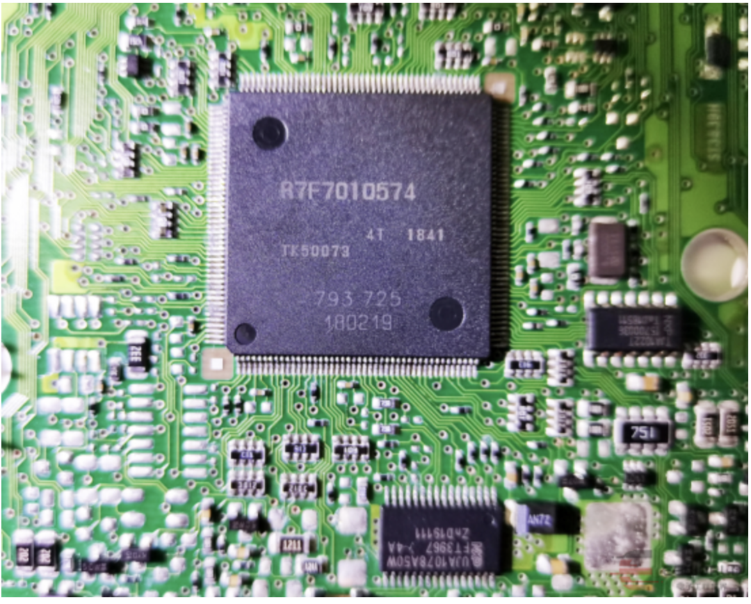

瑞萨的R7F7010574,RH850/F1K系列单片机

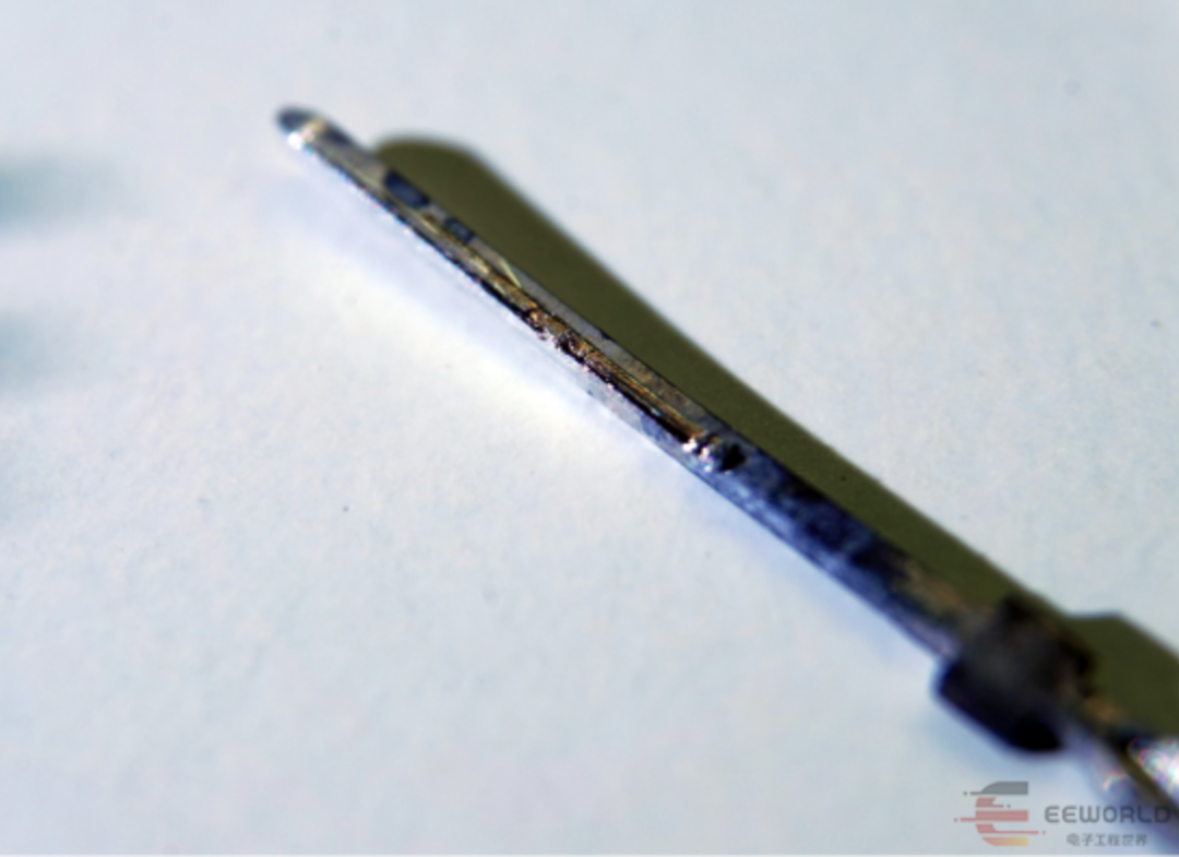

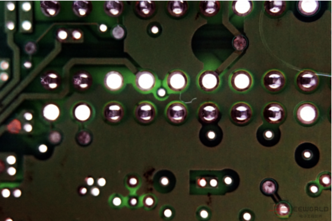

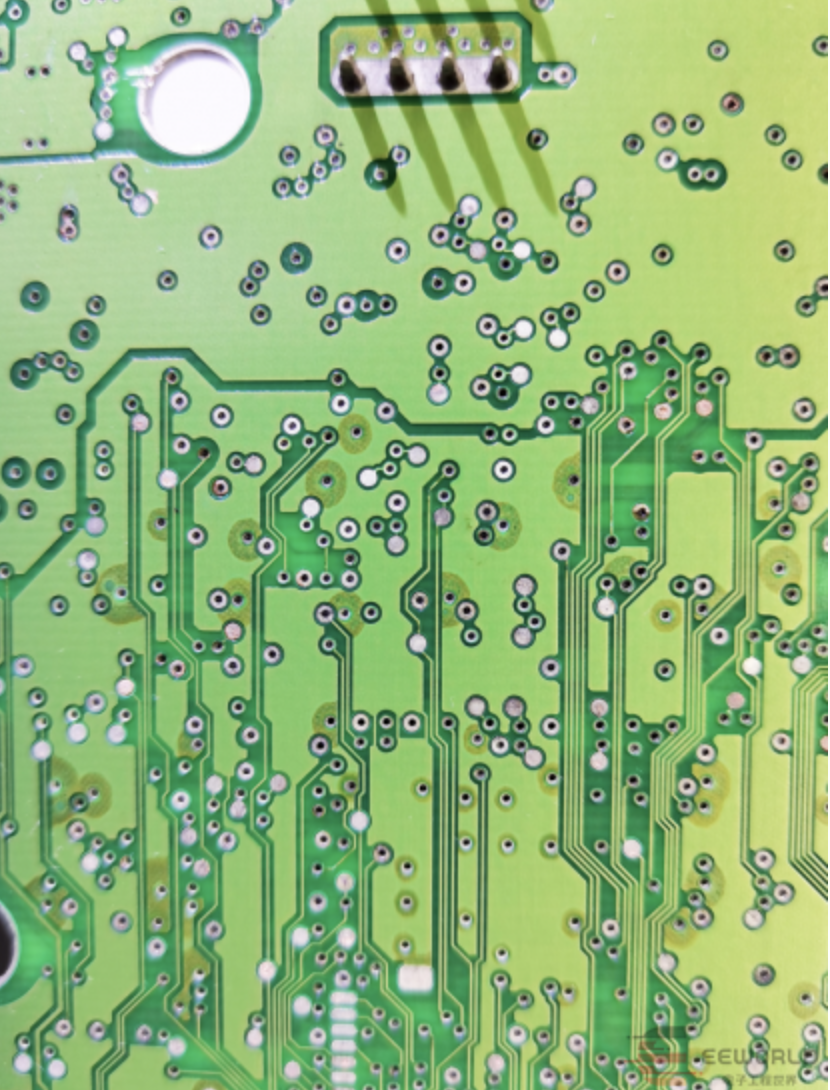

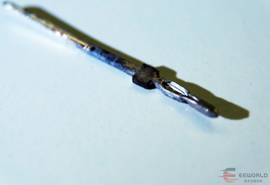

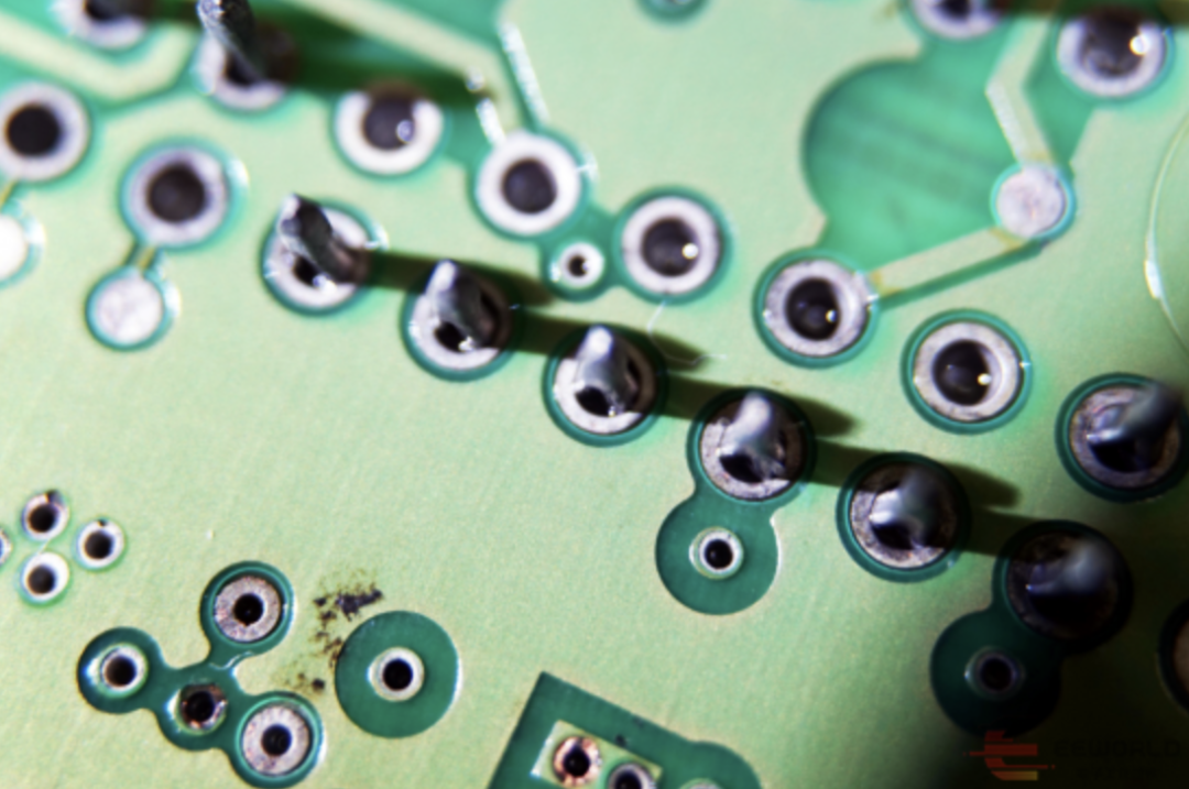

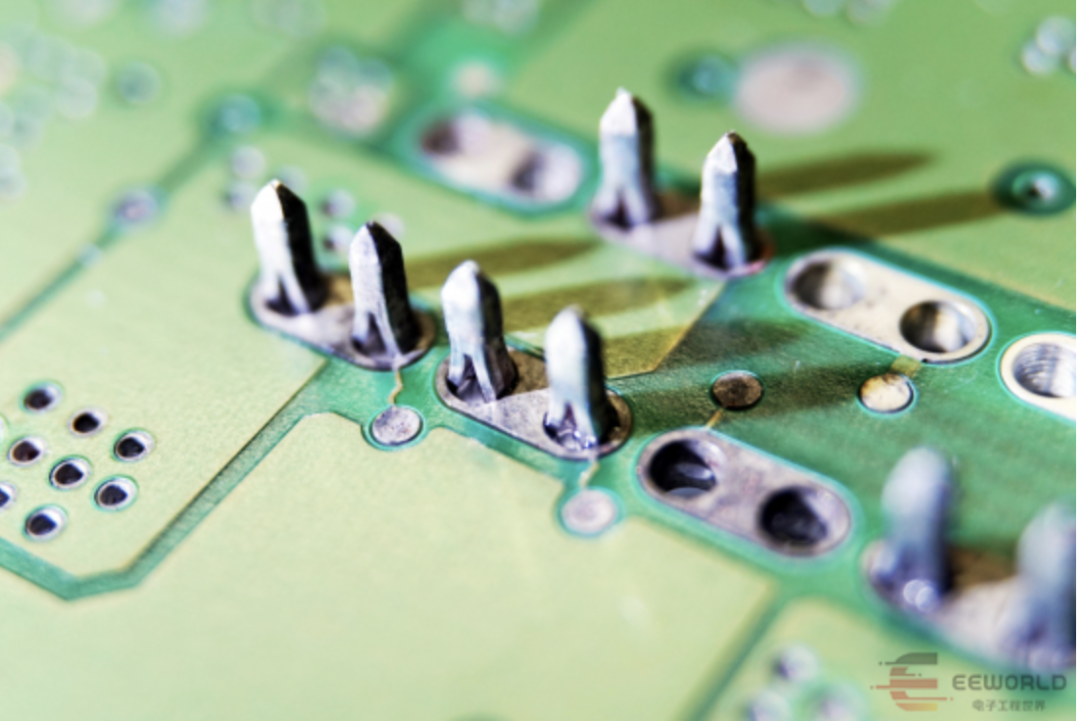

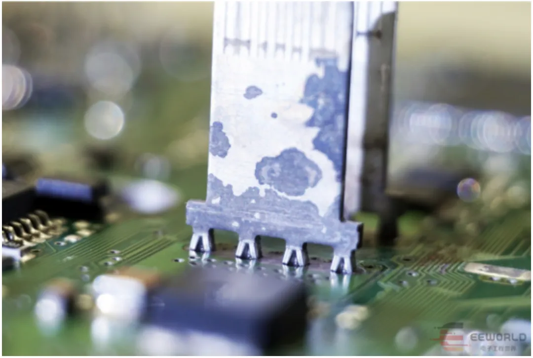

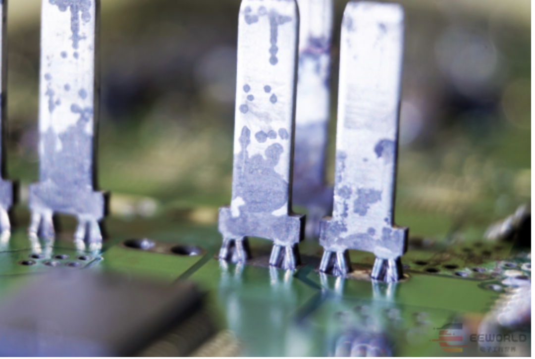

板子上的所有这种插针都是直接插上去的,没有焊锡,为什么使用这种工艺有了解的吗?
插针的材料看起来像是铜镀银。
与PCB接触的部分像是没有通孔的针鼻儿。

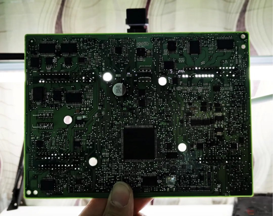

与PCB过孔没有接触的地方可以透光。

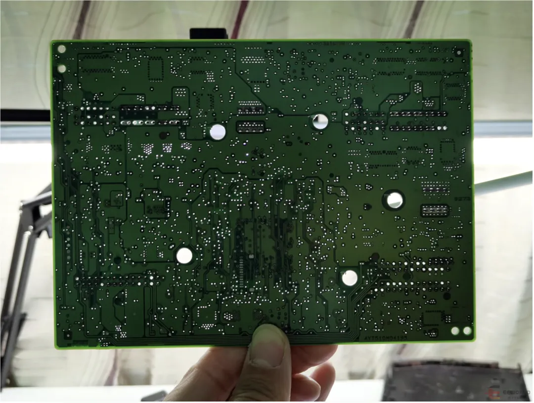

再来一张清理前和清理后的对比图。
看到清理后的板子是不是觉得还要吧再修一修?再看这张照片是不是就死心了?
