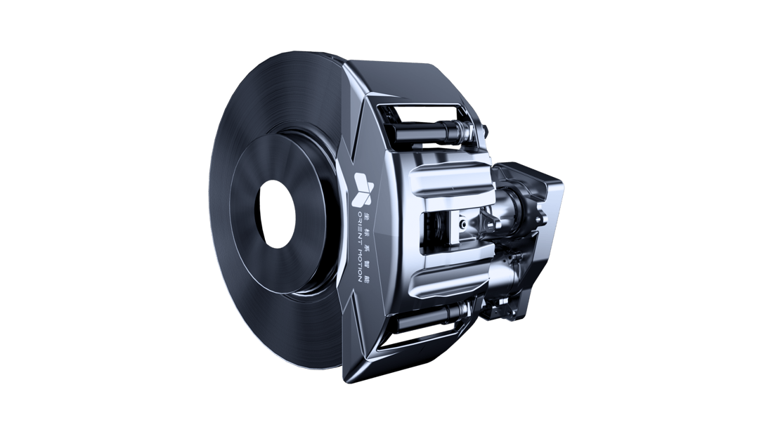

坐标系高性能SEMB系统由4个独立满足功能安全ASIL D的纯机电EMB执行器+2个冗余集中控制器构成,提供线控底盘高安全制动系统方案,覆盖智能汽车L1-L5的驾驶功能需求;
构建分布式执行器集中控制的系统架构,并且提供开放的软件生态;
通过高可靠度的集成机电结构设计,提供65KN大制动夹紧力;
配合高动态电机运动算法,实现快速高精准制动控制,挖掘EMB机电控制性能的极致;
创造性地开发出模型预测下的无力传感器闭环制动控制,并且通过三位一体的可靠性验证,打造高性能产品,最终实现汽车产业化应用。
目前,已获得多家主机厂项目定点,成为中国第一家实现纯机电制动系统量产落地的本土企业。
应用场景:
基于纯机电系统作用原理,代替现有的液压制动系统,设计出分布式执行器集中控制的系统架构,包括:轮边独立控制器、集中冗余控制器、冗余制动踏板、制动请求备份,驱动制动备份;五重安全保护,提升智能汽车的安全,助力智能汽车自动驾驶功能的落地。
去除传统电子液压制动系统必须的制动管路和制动液,创新地集成机械制动器、电子硬件、滚珠丝杠、行星齿轮、永磁同步电机等核心部件,新型制动系统的效能大大优于现有的电子液压制动系统;完全杜绝了由于制动液泄露带来的失效风险
基于高鲁棒性的夹紧力三重融合控制技术,取消力传感器的使用,极大降低系统成本,比现有的制动产品更有竞争力;可拓展的软件接口有利于整车厂的自研开发,与转向的算法配合提升车辆运动的边界。
