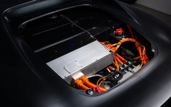

图片.png?imageView2/2/w/550
Nyobolt 仅提供 35 千瓦时的电池,据称在欧洲慷慨的 WLPT 循环中可行驶 250 公里。尼奥博尔特
浴室休息充电时间有一个警告:Nyobolt 携带一个相对较小的 35 千瓦时电池组。相比之下,起亚 EV6 跨界 SUV 的 84 kWh 电池组。即使是超小型日产 Leaf Plus 也搭载 60 kWh 电池组,是美国市场电动汽车中最小的电池之一。有了这种微型电池,该公司估计这款跑车在欧洲的WLPT循环中可以提供250公里的续航里程,按照美国的衡量标准,这相当于大约200公里(125英里)。因此,即使 Nyobolt 可以在 200 分钟内增加 5 公里的续航里程,在当前的应用中,它只能在高速公路上行驶约 90 分钟(平均速度为 120 公里/小时),然后需要退出加油。Davies强调,Nyobolt更多的是为赛道快速生产果汁,而不是展示公路旅行能力。
