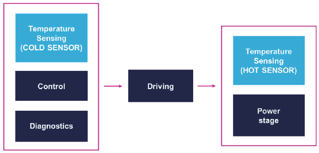

VIPower M0-9的解决方案是在高边驱动器低温区和高温区分别集成一个温度传感器(如图1所示)。
1713057474705246.png?imageView2/2/w/1000
图1 具有不同温度传感器的智能开关的原理图
温度传感器采用多晶硅二极管制造技术,因为多晶硅二极管的温度系数在整个工作温度范围内保持很好的线性。低温传感器置于驱动器内部靠近控制器侧的低温区,而高温传感器则位于功率级区域,这是驱动器内部温度最高的区域。
这种双传感器技术可以限制驱动器的温度升幅,因为当温度达到过温阈值,或者两个传感器动态温度差值达到阈值,热保护就会触发。一旦过热故障消失,当温度降低到恢复值时,智能开关重新激活。
这个方法有助于减少开关上的热机械应力引起的热疲劳。热机械应力会随着时间的推移而变大,导致开关性能和可靠性降低。

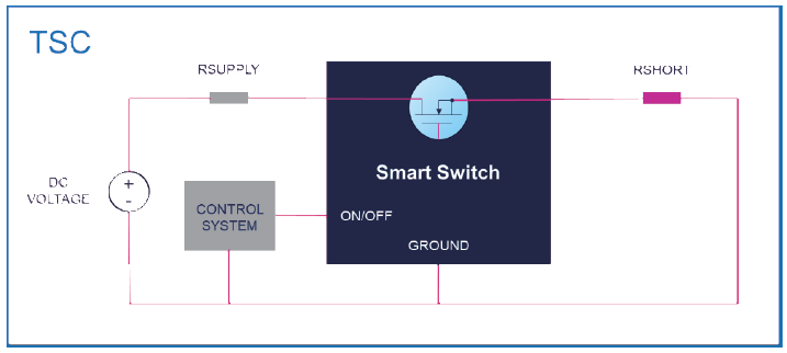

端子短路是当元器件或设备的端子之间存在低电阻连接的情况,如图2所示。
1713057705528364.png?imageView2/2/w/1000
图2 在 TSC条件下的温度测量测试电路

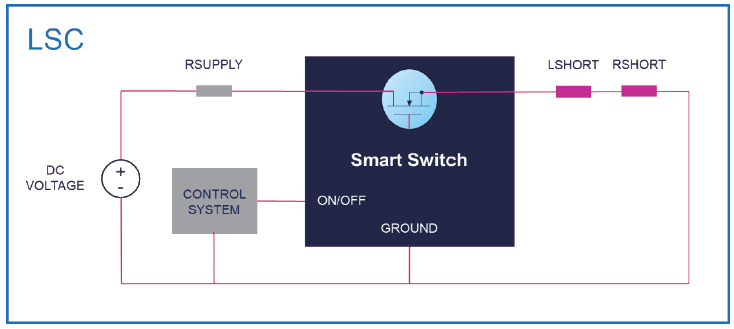

另一方面,当负载和电源之间存在感应路径时,就会出现负载短路情况,导致电流突然激增(图3)。
1713068223564233.png?imageView2/2/w/1000
图3 在 LSC条件下的温度测量测试电路
测试条件如下:
●   Tamb=25°C
●   Vbat = 14 V
●   当热成像时,Ton=1ms
●   当捕捉热传感器和热点的温度时,Ton=300 ms
●   TSC条件:RSUPPLY=10 mΩ, RSHORT=10mΩ
●   LSC 条件:RSUPPLY=10 mΩ, LSHORT=5 μH, RSHORT=100mΩ

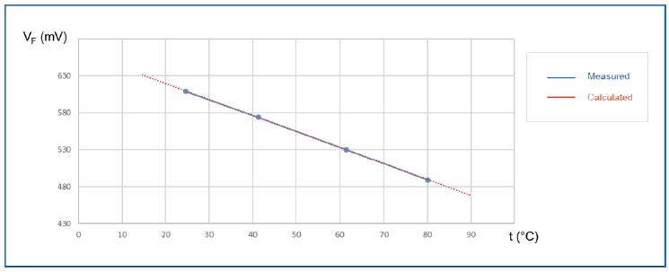

为了校准红外摄像传感器,选用MOSFET体漏极二极管的正向电压(VF),因为它与温度呈线性关系。然而,需要对二极管进行预校准才能准确的确定其温度系数。在25°C至100°C范围内改变温度的同时,测量恒定正向电流(IF)的电压VF,即可确定二极管的温度系数。为防止电流及其相关功耗引起温升,IF取值应在10mA至20mA范围内。
用在不同温度条件下采集的VF 值进行线性插值和数学拟合计算,得到二极管的温度系数,如图4 所示。
1713068751573767.png?imageView2/2/w/1000
图4 MOSFET体漏极二极管的预校准
用下列公式计算 (1):
1713068809660532.png?imageView2/2/w/1000   (1)
其中:
Dt 是温度变化量;
DVF 是正向电压变化;
K 是二极管的温度系数。

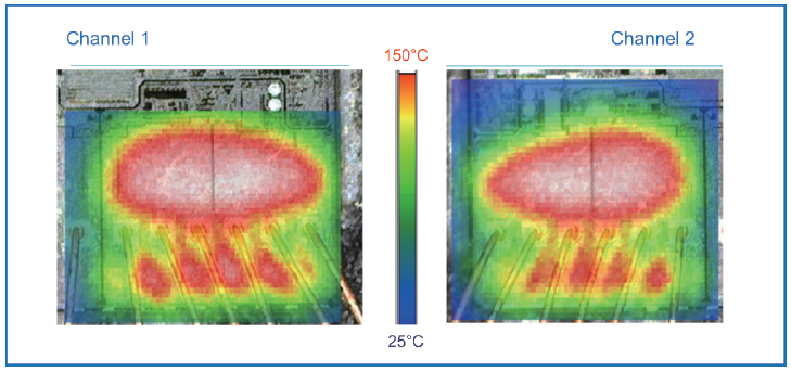

图5所示是VND9012AJ双通道智能开关在TSC条件下的热图。
1713090268533058.png?imageView2/2/w/1000
图5 VND9012AJ通道在TSC条件下的热图
热测图法是在25°C到150°C温度范围内利用不同颜色描述驱动器各个通道的温度分布情况,这是一个检测任何过热区域、确保驱动器在安全温度内工作的重要方法。通过提供每个通道在不同工况下的热图,热图测试法可以验证驱动器的工作可靠性,而无需将温度提高到最大阈值。

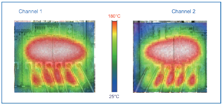

图7所示是VND9012AJ在LSC条件下的热图。
1713090386518665.png?imageView2/2/w/1000
图7 VND9012AJ通道在LSC条件下的热图

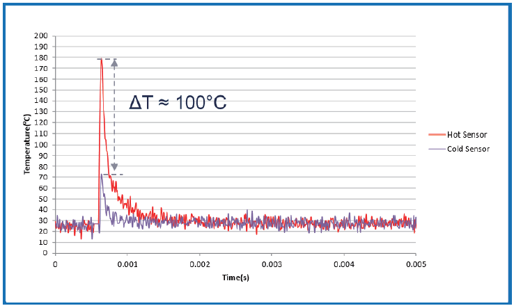

图8所示是在LSC条件下观察到的VND9012AJ的温度变化。
1713090442792087.png?imageView2/2/w/1000
图8 两个传感器在LSC条件下的温度变化
这两种情况都会触发热保护机制,把电流限制在安全水平。
