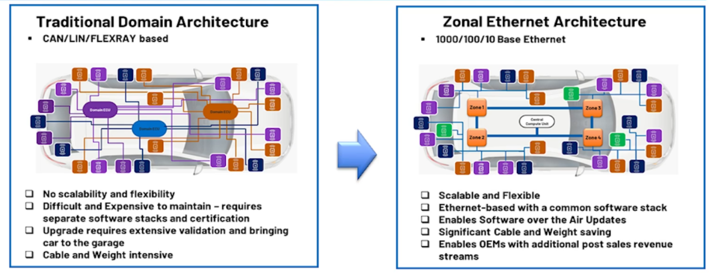

想必所有人都已经达成了共识,即汽车正在从单纯的交通工具逐渐转变为一个高度复杂、互联互通的计算平台。现代车辆的网络架构已经初步具备了强大的计算能力和数据吞吐量,能够处理和传输来自各种复杂传感器的数据。域控制器是如今车辆网络架构的基础,通过ECU集中式处理解决了传统复杂的分立网络。然而,随着汽车在电动化、智能化等技术上的进一步发展,在软件定义汽车的大趋势下,汽车电子/电气(E/E)架构需要更灵活,更个性化且可扩展的网络架构,区域控制(Zonal)正在变得越来越流行。
image.png?imageView2/2/w/1000
从域控到区域控制,很明显布局更加简洁,线束更少
与传统依据功能进行划分的独立域架构不同,区域控制器更多的是依靠物理位置来划分,这可以进一步减少汽车中的ECU,并且简化了线缆布局,最多可减少1kM的线缆长度。

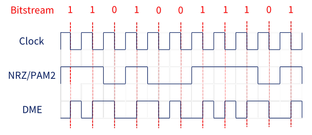

良好的电磁兼容性:10Base-T1S采用差分曼彻斯特编码(DME),相比之下,以太网采用的是脉冲幅度修正(PAM)编码,DME在 0 和 1 电平之间的转换频率远高于 PAM,有助于更快地恢复时钟,从而降低产品成本,同时由于其每个数据位都会发生信号变化,因此即便发生了偏移或噪声等问题,接收方仍然能够正确解码。这使其具有良好的电磁兼容性,能够在汽车等嘈杂和高电磁环境中保持稳定的数据传输。
PAM与DME的区别

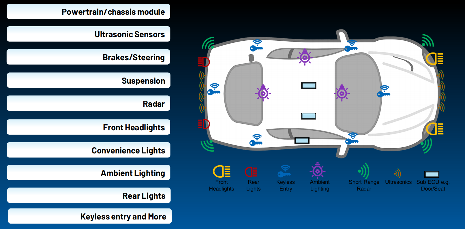

10Base-T1S用在哪里?
10Base-T1S 旨在取代 CAN、CAN FD、LIN 和 RS-485 等容易形成“通信孤岛”的现有总线。
因此其应用也主要是这些边缘总线所应用的场景,可用于各类传感器(超声波、雷达、麦克风、动力总成)和执行器(音响、电机、照明),涵盖场景包括车身领域、舒适性、信息娱乐以及ADAS系统等等。
10Base-T1S应用场景

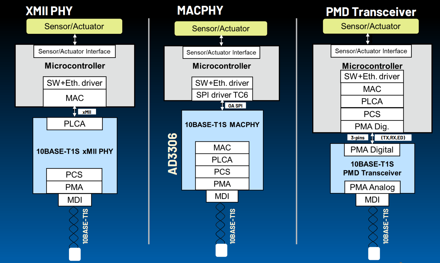

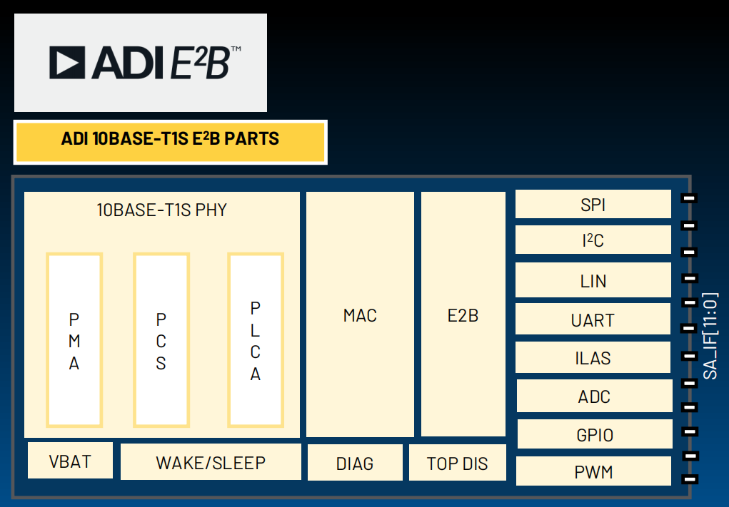

尽管10Base-T1S具有诸多优势,但由于其相对较新,并且与CAN等完全不同,因此相对而言并不容易掌握。ADI的10Base-T1S解决方案是边缘端全部由硬件构成,无需MCU执行软件,也支持为TSN提供硬件时间戳,使开发更为简单。也正因此,ADI为自家的产品起了一个E2B的品牌名称,意思为Ethernet to the Edge Bus。
与传统需要MCU的产品不同,ADI的MACPHY无需处理器,也无需任何软件
