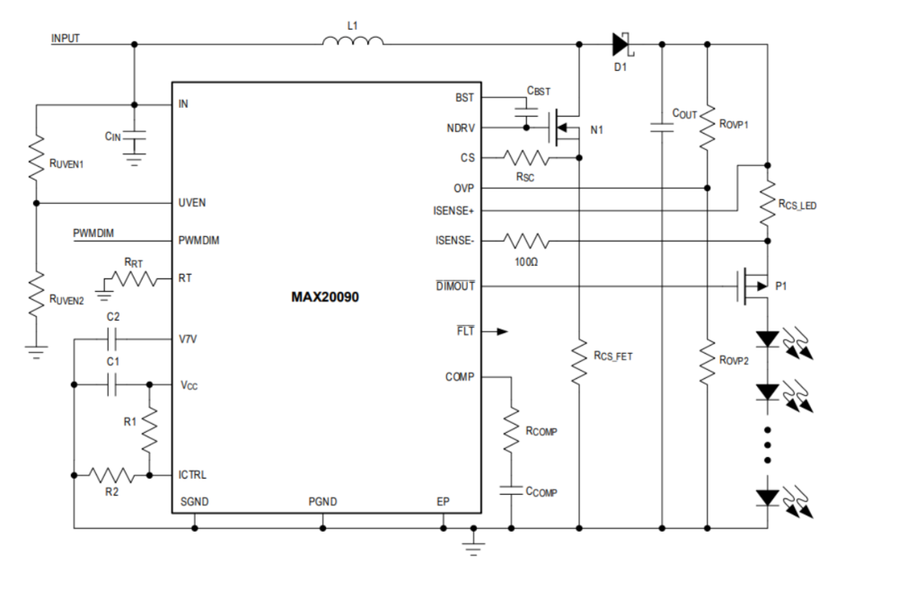

Excelpoint世健的工程师对比发现,ADI公司的MAX20090是汽车级高电压、高亮度LED驱动器,适合汽车前灯应用,例如远光灯、近光灯、日间行车灯(DRL)、转向灯、雾灯及其它LED灯,器件利用5V至65V较宽输入电压范围驱动LED灯串,最大输出电压为65V,通过集成节省空间和成本。
器件检测LED灯串高边的输出电流。支持升压、降压、SEPIC模式配置,还支持可编程开关频率(200kHz至2.2MHz)、扩频调制减少EMI噪声等,灵活的结构使设计优化简便。
PWM输入提供高达1000:1的LED调光比,ICTRL输入提供控制器附加模拟调光能力。MAX20090采用节省空间(4mm×4mm)的20引脚TQFN封装、侧边防潮TQFN封装或TSSOP封装。通过故障标识实现短路、过压和热保护等故障诊断,并支持-40°C至+125°C的宽泛工作温度范围,拥有汽车级特性和鲁棒性提高系统可靠性。
