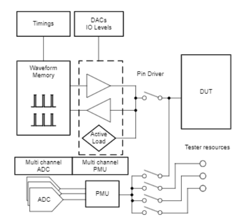

通道密度在半导体测试设备中起着至关重要的作用,尤其是在自动化存储器测试设备。通道密度越高,测试设备能够容纳的测试站点就越多,受测半导体元件吞吐量也越高。采用封装尺寸更小、通道数量更多的 ADC 能够提高可实现的通道密度。然而,即使通道数量很高,优化 ADC 的带宽和稳定时间也很重要。更高的带宽和更短的稳定时间可以缩短信号吞吐时间,从而缩短自动化半导体测试设备的总体测试时间。存储器测试仪通常是多路复用系统,这需要 ADC 具有快速响应时间,以快速捕获多路复用器输出上的数据。

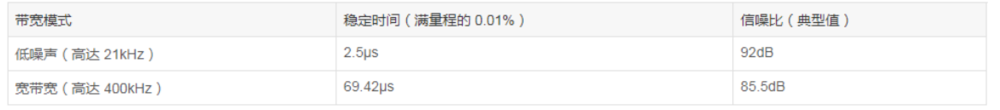

图 1 展示了存储器测试仪中 ADC 配置的电路图,而表 1列出了德州仪器 ADS9817 的稳定时间和带宽模式。其中,ADS9817 是一款采用 7 mm x 7 mm 封装的 18 位八通道双路同步采样 ADC。
 image.png?imageView2/2/w/1000
图 1:存储器测试仪的 ADC 配置电路
表 1:ADS9817 带宽模式

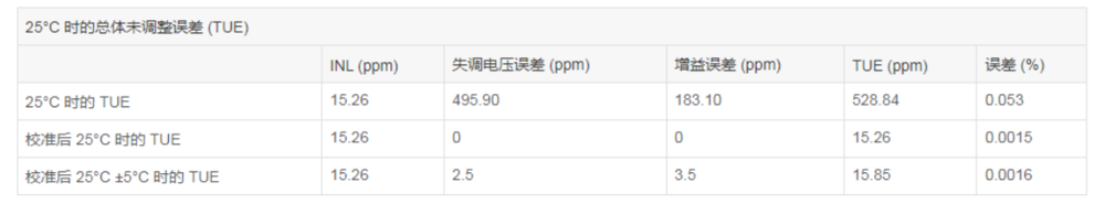

ADC 的总体未调整误差 (TUE) 是影响测试设备性能及其相关校准方法的另一个因素。高精度器件可以提高系统设计的整体精度并降低校准要求。ADS9817 具有较低的积分非线性 (INL) 和超低温漂,失调电压漂移为 0.5 ppm/°C,增益漂移为 0.7 ppm/°C。这些规格可以降低 TUE,从而减少了测试仪的校准工作量并提高了其性能。表 2 详细介绍了 ADS9817 器件的 TUE。
表 2:ADS9817 在各种工作条件下的测量精度

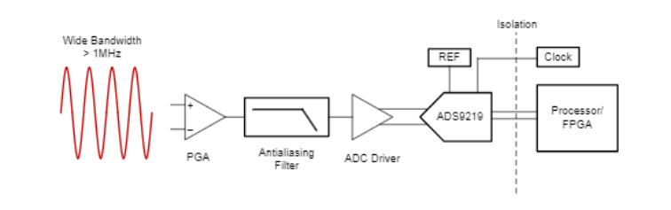

高速数据采集系统需要宽带宽、无混叠精密信号链来测量无阻尼加速计或宽带宽电流传感器等高频传感器的输出。为了在宽动态范围内准确采集快速瞬态信号,需要使用高速精密 ADC。数据采集系统需要大约 20 MSPS 的 ADC,才能准确采集它们可能遇到的各种信号。ADS9219 在 20 MSPS 时提供 95 dB 信噪比。
图 2 所示为数据采集系统的电路方框图。集成式 ADC 驱动器简化了前端放大器的带宽要求。这一增强功能使数据采集系统能够提供高精度和宽带宽。在 ADC 接收到模拟信息后,数据采集软件会处理数字化数据并将其输出给用户。
图 2:用于数据采集的 ADC 配置电路图

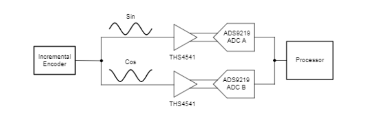

模拟增量编码器输出 1 Vpp 正弦和余弦信号,这些信号由 ADC 在伺服驱动器中进行数字化。正弦和余弦信号的插值为伺服驱动器提供电机的位置和速度。为了准确地完成这些信号的插值,需要两个同步采样通道。具有高精度要求的电机控制终端设备(如激光干涉仪或高端线性编码器)可以利用正弦和余弦电机法测量快速运动的电机并执行精确的运动。编码器的输出信号频率与电机转速直接相关,因此高端线性编码器需要具有高采样速率的 ADC。
ADS9219 和 ADS9218 分别是 20 MSPS 或 10 MSPS 的双通道同步采样 ADC,非常适合测量编码器的正弦和余弦输出。THS4541 是一款高速全差分放大器,可用作低功耗、高性能 ADC 驱动器。这些器件非常适合用于正弦和余弦电机控制,因为这些 ADC 能够通过高带宽同时采集这两个信号,从而实现更严密的控制和更准确的运动。电机控制器可以在控制算法中使用这两种信号来精确地控制电机。由于正弦信号和余弦信号具有 90 度相位差,因此控制算法可以检测电机的位置及其旋转速度。图 3 所示为增量编码器系统的编码器方框图。
图 3:具有 THS 器件的编码器方框图
