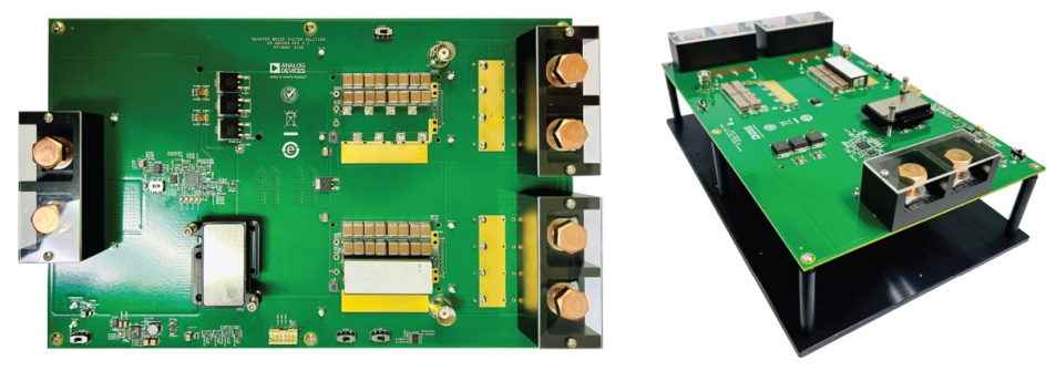

图2.BR-080064,适用于54 V至12 V系统应用的ADI参考设计硬件。

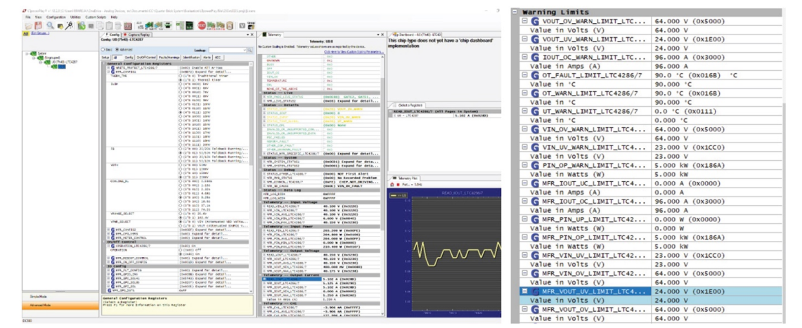

 image.png?imageView2/2/w/1000
图3.适用于连接到LTpowerPlay的54 V至12 V系统应用的ADI参考设计。
增强系统可靠性
在系统应用中,可靠性至关重要。54 V至12 V PSU模块的热插拔是一个非常精细的操作过程,任何错误或故障都可能导致系统停机或组件损坏。热插拔控制器的精确限流和故障检测机制确保热插拔操作安全进行,从而降低系统中断和组件故障的风险。
图2所示的系统应用参考设计重点展示了LTC4287以及两个能够处理高达4 kW功率的54 V至12 V PSU模块。其中还包含可通过LTpowerPlay®(使用DC1613)访问的PMBus通信功能,以增强控制和监测功能。

实时监测和数据收集
除了保护功能外,热插拔控制器还提供实时监测功能,可提供丰富的信息。这些监测数据对于系统诊断、性能优化和预测性维护非常有价值。通过分析这些数据,系统操作员可以做出明智的决策,并在潜在问题恶化之前主动加以解决。
系统应用示例中包含一个热插拔控制器和PMBus协议通信(参见图3),提供了用户友好的可访问性。当配置了GPIO引脚时,可以实现读取A/D寄存器、故障检测和通过ALERT#中断进行实时响应等任务。PMBus设备的辅助地址由ADR0和ADR1引脚决定,每个引脚提供三种状态(接地、INTVCC或保持开路),总共提供9个设备地址。

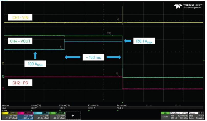

图5.短路保护。输入电压为40V,负载电流为100A至130A。
当负载电流超过此限制时,控制器会主动调节输出电压,抑制电流并防止问题进一步加重。其次,快速限流比较器作为主动限制的补充,能够立即对突发的高幅度过流(例如短路)做出反应。它会迅速拉低MOSFET栅极,限制峰值电流以保护电路免受损坏。此外,这款控制器支持故障报告和恢复。如果发生过流,它会通过指定的通用引脚(GPIO)报告故障,这些引脚可以与LED相连以指示故障。故障解决后,它就会促进受控恢复,逐步恢复对负载的供电,以安全地恢复正常运行。图4显示了如何对参考设计进行编程,以便在线路电流超过128 A时快速做出反应,同时锁定输出以防止发生潜在的危害。当达到限流时,热插拔控制器的故障引脚会被激活。
短路保护
LTC4287配备多级短路保护系统,以确保短路事件期间PSU模块的安全。首先,它能够立即响应短路,具有快速限流比较器,可对突发的高幅度短路情况做出迅速反应,包括快速下拉MOSFET开关栅极以限制峰值电流并保护电路。此外,还实施了主动限流机制,为正常运行建立了预定义的限流阈值。如果短路电流超过该阈值,控制器将通过主动调节输出电压进行干预,以将电流降低至安全水平。
如图5所示,如果在正常运行期间发生短路,这款热插拔控制器会立即断开输入与输出,从而提供即时保护。然后,它会发送一个信号,表示已触发故障,具体以故障信号和电源良好(PGOOD)信号表示。这确保了输入线路之间能够得到充分的隔离。这种综合方法可保证系统在短路情况下的安全性和弹性。

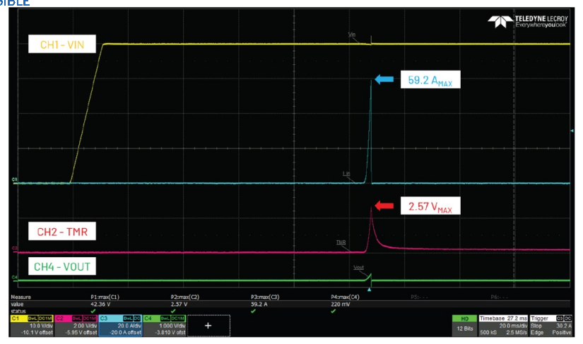

冲击电流控制
热插拔控制器中集成了热冲击电流管理,以限制热插拔FET上因上电期间电流浪涌而引起的热相关故障,确保安全启动。它通过测量串联电流检测电阻两端的电压来检测电流的上升情况。软启动电路逐渐增加输出电压,最大限度地降低超出MOSFET安全工作区(SOA)的电压上升速率和电流尖峰。当检测到启动短路时,定时器(TMR)引脚中编程的SOA定时器输出会逐渐增加到大于2.56 V的TMR阈值。热插拔控制器会自动断开线路而不激活保护MOSFET,如图6所示。这样就保证了系统的安全运行。这些关键元件可实现平稳有序的上电过程,提高系统可靠性和使用寿命,同时减少电压尖峰和浪涌。
图6.40 V输入电压时的启动短路保护。

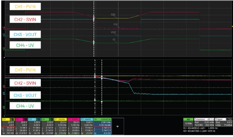

图7.33 V输入电压时触发欠压保护(UVP)。

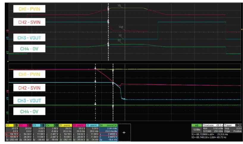

图8.64 V输入电压时触发过压保护(OVP)。

总之,这款热插拔控制器通过管理热冲击电流和限制浪涌来确保安全启动。它使用电流检测电阻来检测增加量,采用软启动电路来最大限度地减少尖峰,并在发生启动短路时自动断开线路,从而增强系统安全性。这些元件可保证平稳上电,提高系统可靠性和使用寿命,同时降低电压尖峰。
电压监测
热插拔控制器具有内置电压监测功能,可确保54 V输入到12 V系统应用的安全稳定。它会持续跟踪电压水平以进行欠压和过压检测,提供关键保护。它会评估热插拔MOSFET后的输入和输出电压,并在电压低于欠压阈值时做出响应,从而防止出现操作问题。同样,如果它感应到电压超过了过压限制,就会启动保护措施来保护组件免受潜在损坏。这种主动响应可防止因电压波动而导致的性能问题,从而确保系统的可靠性和耐用性。电压监测数据存储在控制器内置的EEPROM中。
图7说明了热插拔控制器的欠压保护机制,当UV引脚的电压低于阈值(测量值为2.14 V,相当于PVIN电压33 V)时,会使设备停止运行。图8则显示了过压保护机制,当OV引脚的电压超过阈值(测量值为2.47 V,对应PVIN电压为64 V)时,会关闭设备。当输入电压恢复正常时,控制器会自动重试并恢复。可以通过修改UV和OV引脚上的电阻分压器值来调整阈值。

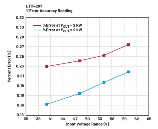

准确性和精确度
这款热插拔控制器结合了高质量组件、校准、温度补偿、降噪、反馈回路和数字通信功能,实现了出色的准确性和精确度。这些特性共同确保了测量的可靠和一致,有助于提高系统应用的整体准确性和精确度。图10显示了LTC4287输出功率读数与测试设备测得的数据的比较。
图10.2 kW和4 kW功率负载之间的百分比误差精度。
校准过程对于确保热插拔控制器测量的准确性和精确度至关重要,这对于重视数据可靠性和一致性的系统应用尤为重要。通过在制造过程中校准控制器并提供用户校准选项,LTC4287提供非常准确和精确的电压和电流测量,有助于提高系统应用和PSU模块的整体性能和可靠性。
