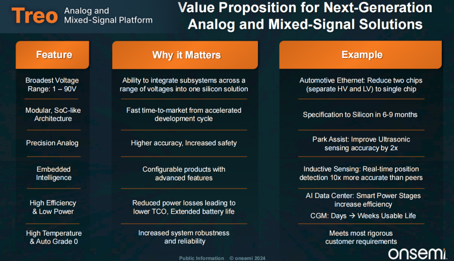

Treo 平台是安森美刚刚发布的基于 65 纳米节点的 BCD 工艺技术,支持同行业领先的 1- 90V 宽电压范围和高达 175°C 的工作温度。安森美非常重视Treo平台,Hassane专门参加慕尼黑电子展介绍该产品,同时围绕Treo也举行了媒体发布会和投资者峰会。安森美预计Treo平台可覆盖的总市场容量将达360亿美元,最高毛利率达70%,2030年营收贡献超过10亿美元。
也正因此,在此次沟通会中Hassane再一次提到了Treo技术。其详细介绍了安森美Treo平台的差异化,无论是技术还是工艺制程层面都实现了领先。
从技术层面来看,目前尚未有其他的BCD技术平台能在单一节点上实现从1到90V的宽电压范围。虽然有些公司提供了基于55纳米工艺的BCD平台,但这些平台的最高工作电压通常仅限于25V,无法满足人工智能数据中心和汽车市场对48V电压的需求。Treo则能够支持高达90V的电压,因此完全能够满足48V的应用要求。“我们是市场上唯一一家具备这一能力的公司。”Hassane强调道。另外,Treo平台可在高达175摄氏度的环境下稳定工作,不仅满足了汽车市场的严格要求,还为其他领域的应用提供了可能。
而在制造和工艺方面,Treo平台基于IP模块,提供类似于系统级芯片(SoC)的集成环境。“利用BCD技术,我们在模拟产品和构建模块方面的交付速度可以与数字信号处理及纯数字产品的速度相媲美。”Hassane提到这种SoC-like的模拟混合信号开发流程是市场上“唯一”的公司。
image.png?imageView2/2/w/1000
如图所示Treo的优势总结,在电压范围,类似SoC的IP平台化开发,高精度模拟,数字控制功能,高效低功耗以及高耐温特性方面,Treo都达到了业界一流水平。

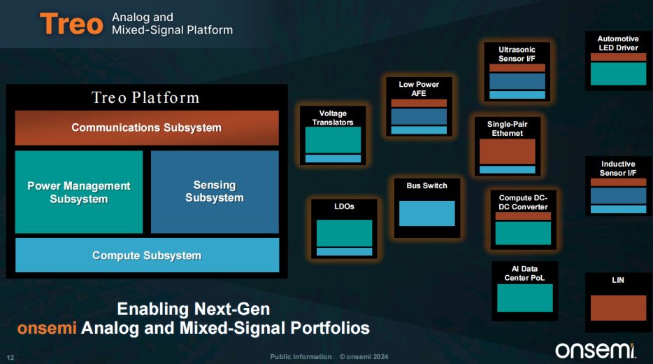

安森美表示,基于 Treo 平台将构建多个产品系列样品,包括电压转换器、超低功耗模拟前端(AFE)、LDO、超声波传感器、多相控制器和单对以太网控制器,而且已经有了详细的产品路书。
“基于最先进的BCD技术,在全球范围内实现了技术的差异化。”Hassane总结道。
