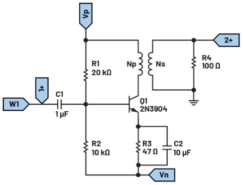

请看图1所示的电路。该电路是变压器耦合型A类功率放大器,它类似于普通的放大器电路,但与集电极负载中的变压器相连。
image.png?imageView2/2/w/1000
图1.变压器耦合型A类功率放大器
在此设置中,R1和R2建立分压偏置,而发射极电阻器R3用于稳定偏置。发射极旁路电容C2用于防止发射极电路内发生负反馈。
仅当放大器输出阻抗等于负载阻抗RL (R4)时,从功率放大器传输到负载的功率才是最大的。这符合最大功率传输定理。让放大器的输出阻抗与输出器件的阻抗相匹配很有必要,能够尽可能放大其传输到输出器件的功率。这可利用具有适当匝数比的降压变压器来实现。

  • A类功率放大器的效率约为30%;而采用变压器耦合型A类功率放大器,效率可提高到50%。除了更高效率之外,变压器耦合型A类功率放大器还有其他优点:
  •  基极或集电极电阻中无信号功率损失。
  •  可实现出色的阻抗匹配。
  •  高增益。
  •  提供直流隔离。

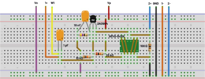

硬件设置
构建图1所示的电路;参考图2。使用ADALM2000提供的+5 V和-5 V电源。
程序步骤
设置信号发生器通道1产生500 mV、100 Hz正弦波(0 V偏置)。在示波器上监视两个通道。结果应与图3类似。
