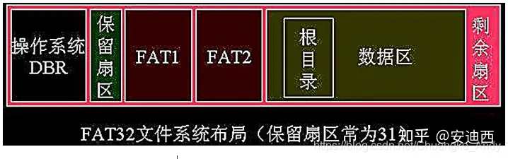

FATFS文件存储原理(以FAT32为例),下图为FAT32文件系统布局:
簇是文件存储的最小单元,FAT32分区大小与对应簇空间大小关系如下表示:

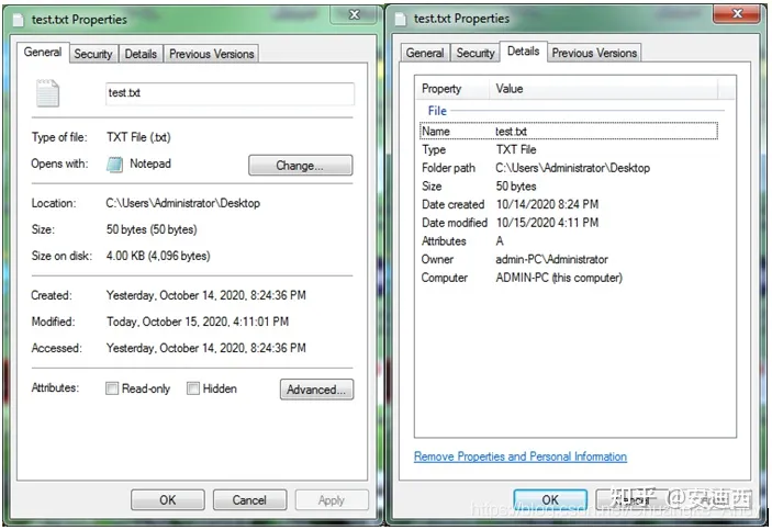

例如:创建一个50字节的test.txt文件,文件大小是50字节,但是占用磁盘空间为4096字节(一个簇)

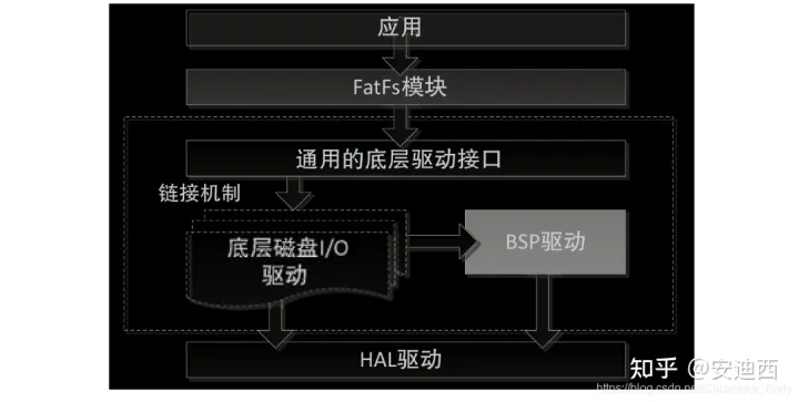

FATFS模块的层次结构如下图示:
- 最顶层是应用层:使用者只需要调用FATFS模块提供给用户的一系列应用接口函数(如f_open, f_read, f_write和f_close等),就可以像在PC上读写文件那样简单
- 中间层FATFS模块:实现了FAT文件读写协议;它提供了ff.c和ff.h文件,一般情况下不用修改,使用时将头文件包含进去即可
- 最底层是FATFS模块的底层接口:包括存储媒介读写接口和供给文件创建修改时间的实时时钟,需要在移植时编写对应的代码

本例程使用的是STM32CubeMX图形化软件配置FATFS,只需要简单设置即可以完成以上三步的工作。下图是STM32CubeMX的FATFS底层实现框图:
STM32CubeMX生成的代码工程里,涉及底层驱动实现的文件主要有以下三个:
ff_gen_drv.c文件:FATFS提供的通用驱动文件的实现

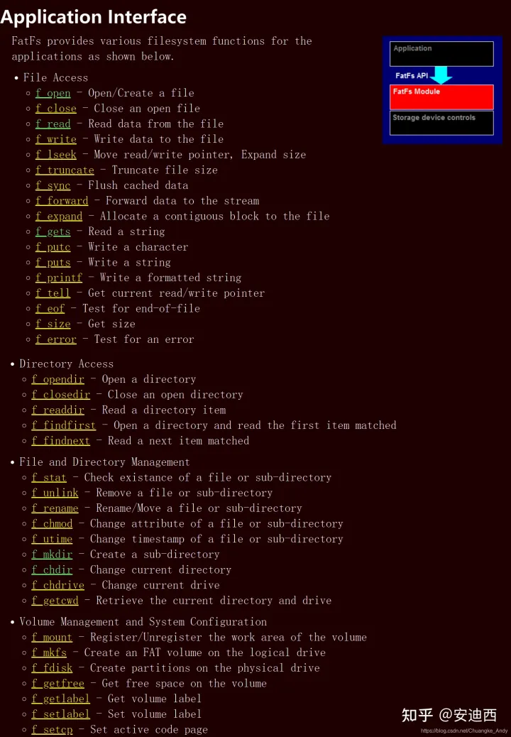

FATFS提供的应用接口如下图示:
下面简单介绍几个常用操作函数:

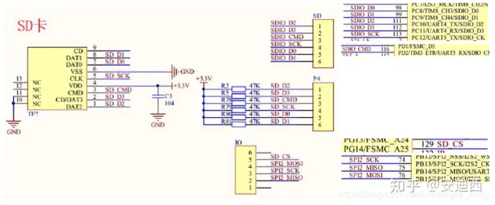

2. 硬件设计
D1指示灯用来提示系统运行状态,串口1用来打印调试信息,使用FATFS文件系统对SD卡进行相关操作
  • D1指示灯
  • USART1
  • TF卡

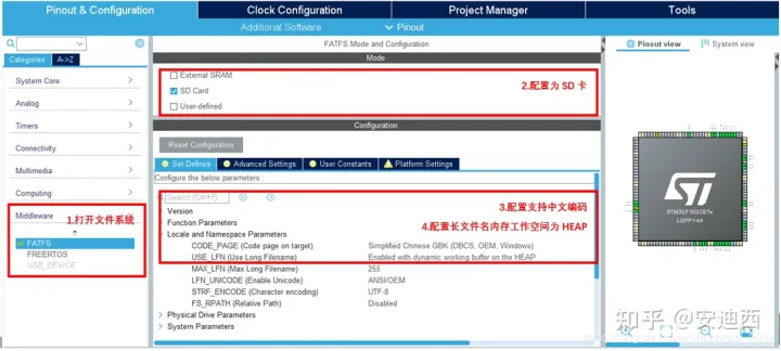

  • 激活SDIO,详细请参考SD卡例程
  • 打开FATFS文件系统,按下图配置,其余默认值
  • 输入工程名,选择工程路径(不要有中文),选择MDK-ARM V5;勾选Generated periphera initialization as a pair of ‘.c/.h’ files per IP ;点击GENERATE CODE,生成工程代码
