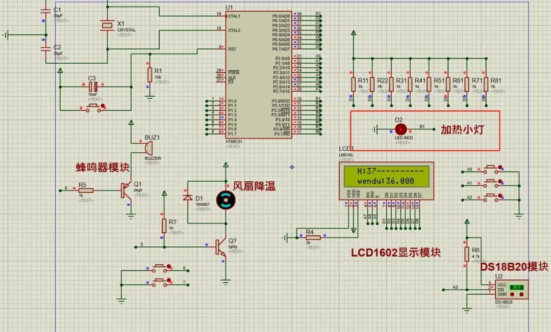

一.系统概述
系统使用的模块有AT89C51单片机+LCD1602显示+DS18B20测温+蜂鸣器报警+按键+风扇降温+小灯。
系统内使用AT89C51单片机作为主控,使用LCD1602显示采集到的温度数据和温度阈值,通过按键可以设定阈值,当检测到环境温度大于设定阈值时蜂鸣器就会进行报警,并且会通过风扇进行降温,当检测到环境温度低于设定阈值时加热小灯就会亮起。
二.仿真概述
1.LCD1602显示检测到的温度和温度阈值。
5b3aabc8-3e32-11ed-9e49-dac502259ad0.jpg?imageView2/2/w/550
2.通过DS18B20温度传感器检测环境温度。
5b6132b6-3e32-11ed-9e49-dac502259ad0.jpg?imageView2/2/w/550
3.当温度低于阈值则通过加热小灯进行加热。
5b91e6f4-3e32-11ed-9e49-dac502259ad0.jpg?imageView2/2/w/550
4.当温度高于阈值则通过蜂鸣器报警,并利用风扇进行降温。
5bd6134c-3e32-11ed-9e49-dac502259ad0.jpg?imageView2/2/w/550

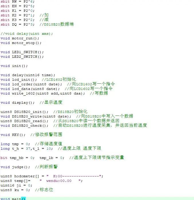

三.程序设计
使用Keil 51进行程序设计,打开Proteus时程序是默认烧录的状态,如果没有烧录点击AT89C51单片机并将程序导入就能运行系统(程序文件是后缀为hex的文件)。
5c214434-3e32-11ed-9e49-dac502259ad0.jpg?imageView2/2/w/550
