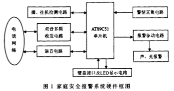

1、系统硬件设计
本系统硬件部分采用AT89C51单片机作为控制中心,并且配有警情采集电路、报警驱动电路、双音多频(DTMF)收发电路、摘机检测电路、语音报警电路、键盘接口及LED各种电路用来显示监测的内容。
基于AT89C51单片机和传感器实现家庭安全报警系统的设计
警情采集电路当采集到警情信号时,单片机立即接通报警驱动电路实现声光报警,同时由双音多频收发电路通过电话网络拨打报警号码向外界报警,当摘、挂机检测电路检测到被呼叫方摘机后,单片机接通语音报警电路,通过事先录制好的语音信号告知对方与警情相关的信息,对方挂机后,模拟挂机,完成自动报警。键盘接口及LED显示电路负责使用者对报警信息的显示、修改与存储,它由8×8键盘、8位8段数码管及HD7279A控制电路组成,HD7279A通过定时查询键盘和AT89C51进行通信,实现人机交互。保安中心可以通过监控管理软件实时监测各种系统状态,可以对报警系统进行双向控制,还可以与公安局报警中心联网并自动报警,构成多级联网报警系统。

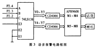

1.3 语音报警电路
语音报警电路主要由语音电路、译码器和电子开关组成,如图3所示。
APR9600芯片采用模拟存储技术,噪音低,不怕断电,可以反复录放。当出现报警时,单片机通过P2.2~P2.4控制电子开关实现按键操作,启动相应的录音段,放出相应的语音报警信息,并且可以根据需要循环播放,播放次数由用户自行设置。

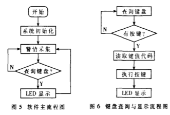

2、 系统软件设计

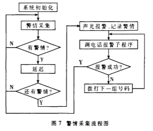

本系统硬件功能均由软件控制实现,针对系统硬件特点,软件控制分警情采集和键盘查询与显示两大模块。其中警情采集又分声光报警和电话报警两部分。主程序负责对系统进行初始化,使之进入工作状态,键盘查询及显示程序响应用户的信息输入与显示,警情采集程序通过调用相应子程序实现自动报警。图5和图6分别为软件主程序流程图和键盘查询与显示程序流程图,警情采集程序流程如图7所示。
