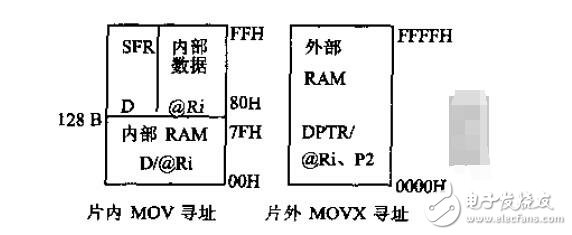

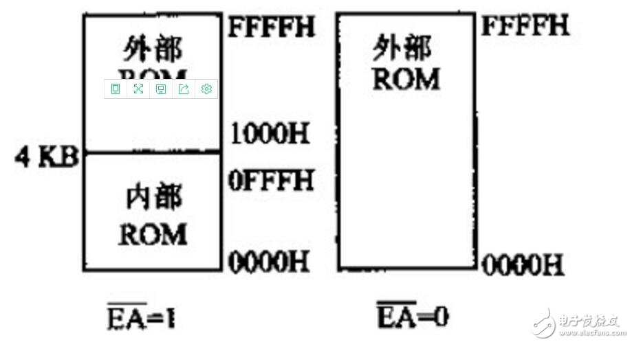

  程序存储器寻址范围为64KB(用PC或DPTR),片内数据存储器寻址范围为256B,80H-FFH只能间接寻址,片外数据存储器寻址范围为64KB(DPTR、P2、@Ri)

  2、程序存储器及其操作

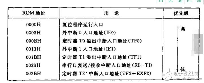

  程序存储器用来存放应用程序和表格常数,设计中应用根据要求选择容量,其最大容量为64KB。单片机复位时,PC指针从0000H地址开始执行,应用程序的第一条指令的入口必须是0000H。程序存储器中有一些固定的中断入口地址,这些入口地址不得安放其他程序,而应安放中断服务程序,这些入口地址如表2.3所列。
  表1 程序存储器的固定中断入口地址
单片机C51存储器类型及存储模式

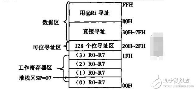

  3、数据存储器及其操作
  3.1片内数据存储器的结构
  数据存储器的结构如图所示。
单片机C51存储器类型及存储模式
  3.2片内数据存储器的应用特性
  (1)复用特性:除工作寄存器、位寻址单元有固定空间外,其余没有使用的都可作数据缓冲区。
  (2)复位特性:复位时SP=07H、PSW=00H,故栈底在07H,工作寄存器为0组。
  (2)活动推栈:程序运行中,SP可随意设置。

  3.4片外数据存储器的操作
  使用MOVX命令,只能与A交换数据。
  (1)读入数据
  MOVX A, @TPDR
  或
  MOVX A, @Ri
  (2)写入数据
  MOVX @TPTR, A
  或
  MOVX @Ri, A
  例如:将片外567FH单元的数写入累加器A中,用TPDR指针操作为:
  MOV DPTR, #567FH
  MOVX A, @DPTR
  用R0间接寻址操作为:
  MOV R0, #7FH
  MOV P2, #56H
  MOVX A, @R0
