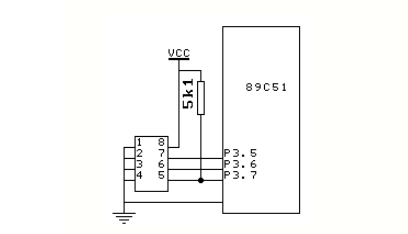

电路原理图
EEPROM为ATMEL公司的AT24C01A。单片机为ATMEL公司的AT89C51
软件说明
C语言为Franklin C V3.2。将源程序另存为testi2c.c,用命令
C51 testi2c.c
L51 TESTI2C.OBJ
OHS51 TESTI2C
编译,连接,得到TESTI2C.HEX文件,即可由编程器读入并进行写片,实验。
3.源程序
