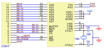

由于LPC2131是由3.3V供电的ARM7TDMI-S微处理器,其各个IO引脚是3.3V的TTL电平,而且可以承受5V的电压。而独立CAN控制器SJA1000是5V供电,其各个IO口的电平是5V的TTL电平,所以二者兼容,其IO可以直接相连。
2.1 LPC2131与CAN控制器接口
LPC2131与CAN控制器接口如图1所示,LPC2131的P0.8~P0.15与SJA1000的AD0~AD7直接相连实现数据交互,P0.22,P0.25,P0.31,P0.23分别与SJA1000的ALE/AS,RD/E,WR,CS相连实现读写和片选,P0.30,P0.27分别与SJA1000的INT,RST相连实现中断和复位。LPC2131访问SJA1000时,可通过软件模拟SJA1000中所规定的读写时序来进行,SJA1000的模式引脚MODE通过VCC而置为高电平,使得SJA1000工作在 Intel的模式。

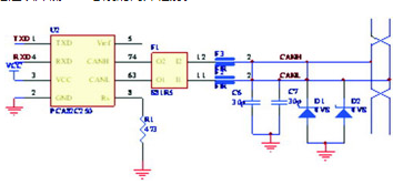

2.2 CAN收发器与CAN总线接口
CAN收发器与CAN总线的接口如图2所示,其中SJA1000的TX0,RX0分别与CAN收发器的TXD,RXD相连,为提高CAN收发器82C250与CAN总线的接口部分的抗干扰能力,特在82C250 的CANH 和CANL 引脚串接一个共模扼流圈,以消除一定的共模干扰,而使得总线差分信号能够顺利通过。并且CANH和CANL分别通过一个磁珠与总线相连,以起到消除一定的高频干扰。同时CANH 和CANL与地之间并联了两个30pf 的小电容,可以起到滤除总线上的高频干扰和一定的防电磁辐射的能力。另外在两根CAN总线接入端与地之间分别接了一个TVS,当CAN 总线有较高的电压时通过TVS的击穿而接地,可起到一定的过压保护作用。82C250 的Rs引脚上接有一个斜率电阻以降低CAN总线的向外辐射。
图2 CAN收发器与总线接口电路
对于其他无内置CAN控制器的能够承受5V的TTL电平的处理器来说,只需改变与SJA1000的数据端口ALE/AS,RD/E,WR,CS,INT,RST相连接的引脚即可完成外扩CAN接口的硬件设计工作,否则在两者之间加一个逻辑电平转换的器件即可。

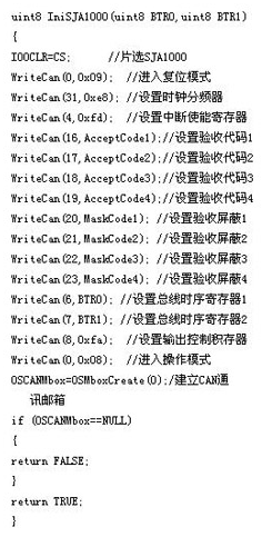

·对SJA1000的初始化模块
在开始通讯之前,首先要在SJA1000的各个功能寄存器进行设置,包括模式寄存器,波特率,时钟分频器,中断使能寄存器,,滤波寄存器,输出控制寄存器。

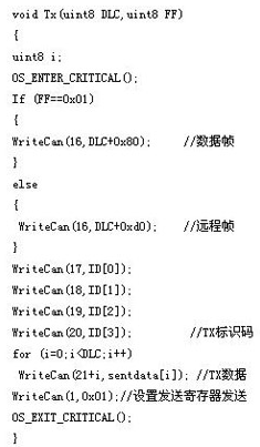

·数据发送模块
假设要发送的数据的ID存储在数组ID中,数据存储在数组SendData中,其发送模块程序如下所示,其中参数DLC为发送的字节数,FF为帧类型,即0为数据帧,1为远程帧。

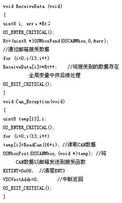

·数据接受模块
根据电路图1,采用中断接受的方式来接受数据,LPC2131的P0.30设置为外部中断3,整个数据接受模块由数据接受函数void ReceiveData(uint8 *Rt)、中断处理函数CAN_Exception(void)构成。当SJA1000接受到CAN总线数据,通过接收中断使得LPC2131产生外部中断3而使其进入中断处理函数,进而对接受到的数据进行处理。其中数据接受函数和中断处理函数如下:
